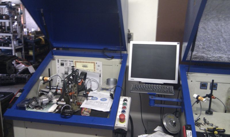

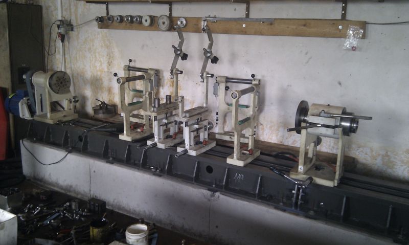

Na turbu nic neni, to rozdela posklada a vymeni doma kazdy...
Problem je akorat s dovazenim po usazeni. Hridelka chodi uz dynamicky vyvazena ale po montazi je POTREBA UDELAT DOVAZENI v tisicinach...Pokud se tak nestane turbo vydrzi max 3000km a nekdy ani to ne. Kamarad ma nejake nastroje na ladeni...
dovazovacka s vyvazovackou a dole je smeti...kdyz se to nepovede
a ta posledni fotka je na kardany.
