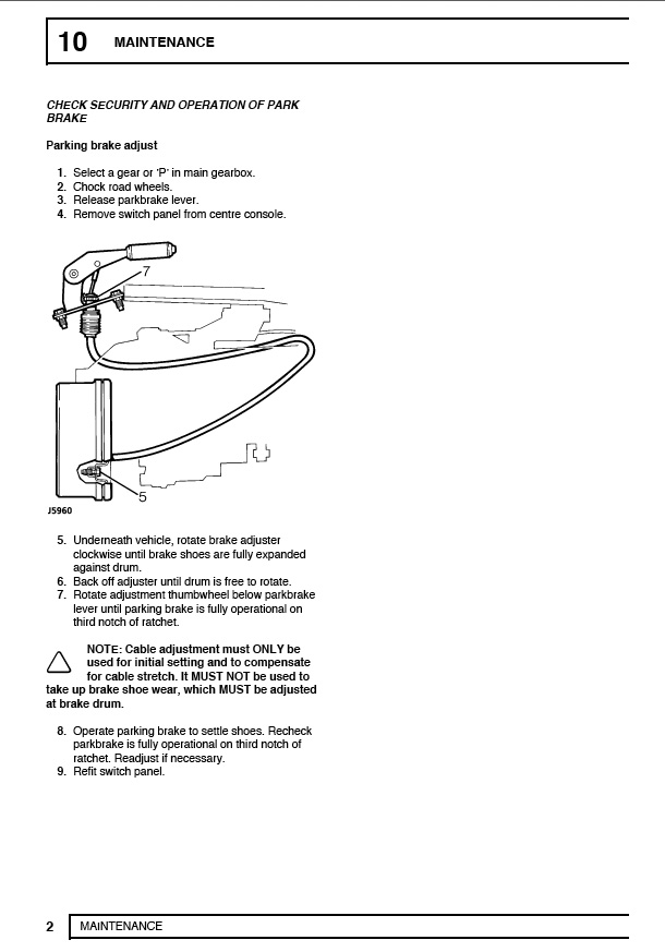

#9 Příspěvek od jezbera ivan » 07 říj 2007 20:17
Vid. ako na to zo serv. manualu.
(113.43 KiB) Staženo 475 x
