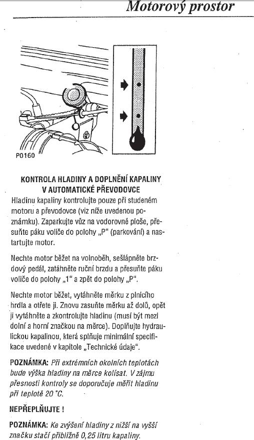

Asi ti tam ten olej schází.
Když měrku vyndáš, otřeš a znovu zandáš, tak by hladina oleje měla být mezi ryskami. Tím, že zařadíš se olej asi rozstříkne a nahodí tu měrku hodně nahoru.
Je to postup přesně podle manuálu:
