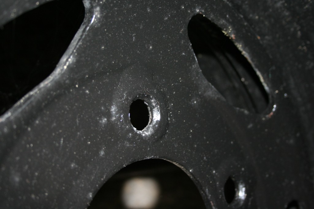

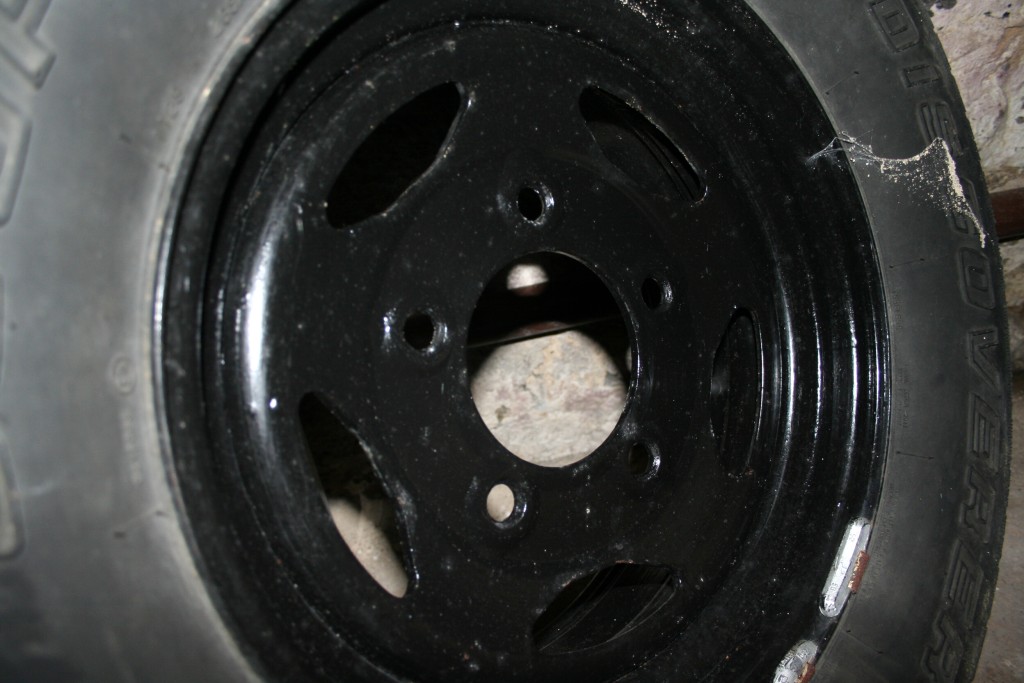

mam jedny disky prevarene od pavla, a druhe disky mam origo plechace na disko, vyvrtnou diru na ventilek na druhe strane a puvodni zavareny a disky otocene, ty otocene jsou jeste o 2cm vic vystrcene ven a nemam problem ani s jednema

nemuzu zrovna najit lepsi foto tak aspon takhle pro predstavu, az budu prezouvat tak nafotim lip
(159.99 KiB) Staženo 798 x
(180.47 KiB) Staženo 799 x
(209.62 KiB) Staženo 799 x
(193.89 KiB) Staženo 797 x

tady foto otocenych disku
(165.12 KiB) Staženo 611 x
(92.18 KiB) Staženo 608 x
(111.36 KiB) Staženo 608 x
(136.42 KiB) Staženo 608 x
(155.27 KiB) Staženo 608 x

zda se mi to nebo jsi ty disky jen otocil? ja totiz otacim ty stredy tak aby matky byli stale na te spravne strane a svary byli zevnitr. me prijde podle fotek zes je sundal z auta otocil cely disk o 180 a nandal zpatky na auto a jen udelal ventilek. ?? jak je to tedy
Příspěvky: 5784
Re: otočení disků
#19 Příspěvek od Miky_CZ » 20 lis 2010 11:10
skritekcrx píše:zda se mi to nebo jsi ty disky jen otocil? ja totiz otacim ty stredy tak aby matky byli stale na te spravne strane a svary byli zevnitr. me prijde podle fotek zes je sundal z auta otocil cely disk o 180 a nandal zpatky na auto a jen udelal ventilek. ?? jak je to tedy
tyto jsou presne jak pises:-)
druhe disky mam prevarene tj otocene stredy
