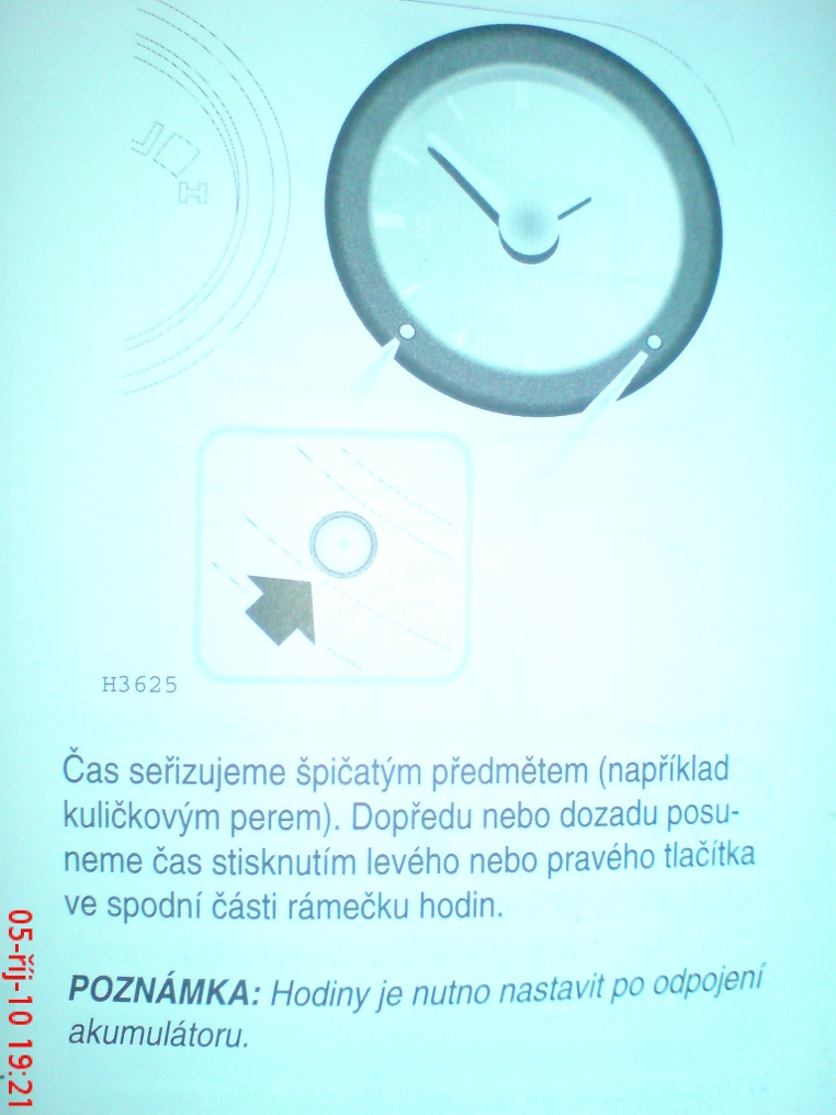

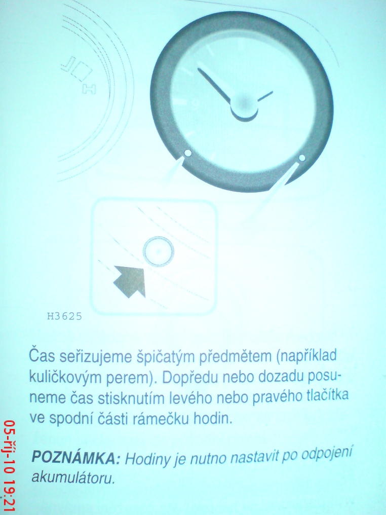

Tak po dnešní kontrole přístrojovky, mám dvě zprávy, hodiny nemaj žádnej čudlík, jsou teda na místě malejch budíků. Čili myslím origo, ale jsou tam jen po stranách takový dvě dírky, co s tím?? Jo a taky mi přestaly svítit malý budíky tj.: palivák a teplota vody, zvládnu výměnu žárovek doma? Nebo mám jet k Meškymu?

...vezmes propisku a zmacknec tou dirkou ten gumovej podklad a tim nastavujes hodiny :wink:

Re: Hodiny
#9 Příspěvek od PETA » 05 říj 2010 19:33
Já to mám takto: (2003)
(197.56 KiB) Staženo 1618 x

Re: Hodiny
#10 Příspěvek od Sláma Karel » 05 říj 2010 22:03
Tak to máš ten novější model od těch co mám já. Jo holt pokrok nezastavíš. K :dance
