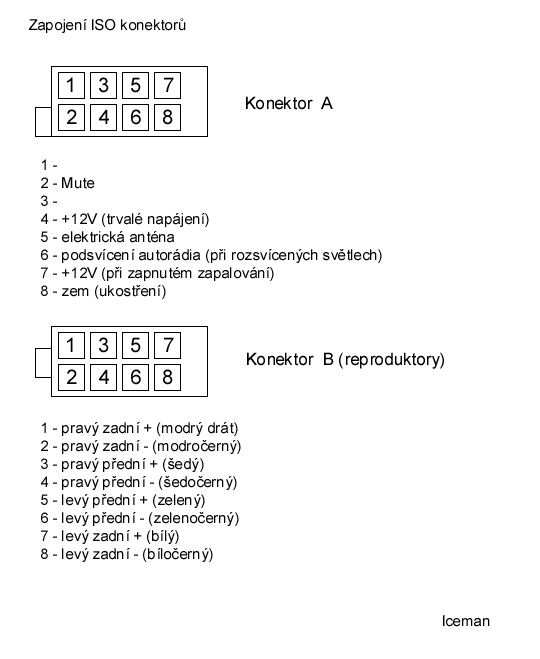

takze vytahnout multimetr, vytahnout konektor a zkusit pin 4,7 a teoreticky jeste 6 jak v nich je napeti pri normalnim stavu, pri otoceni klicku pri startovani atd
na pinu c.4 musi byt napeni furt pri jakemkoliv stavu

pokud tam je napeti furt tak zkusit jine radio, pripadne tam dat kondik? aby nedoslo k takovemu poklesu napeti to ti spis poradi madtom

Kondík by případně pomohl, ale musel by být ještě s diodou. Myslím si, že je to tím, že na pinu kde má být trvalé napětí toto napětí není trvalé, nebo moc propadá při startování.
