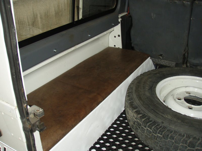

Ahoj, protože v našem defovi nebyly podélné sedačky v kufru, tak jsme si je pořídili.
Akorát když jsme na ně koukali tak nám nějak nejde do hlav jak je tam přimontovat. Nemoh by my někdo popsat jak jsou tam přidělený?

Odpovídám trochu pozdě, ale snad to zužitkuješ. Já je vymontoval, protože na zadních podbězích, kde jsou namontovány, budu mít umístěné Al "bedny s výbavou. Nechal jsem je tedy Adminovi v Nové Pace na kšeft. Jsou tam tedy k mání.
Rozdíl je ale v tom, jestli máš jednotlivá zadní podélná sedadla a nebo jednodílné lavice. Já měl ty lavice. Jsou normáně přišroubované do podběbu dvěma šrouby a dvěma šrouby do vnitřního prolisu pod oknem (míním u 110SW). Montáž jednoduchá. Do 1hoďky není co řešit. Akorát "našmátrat" šrouby v tom rantlu, až je tam prostrčíš a dát na ně matky, je trochu problém :oops:
Jestli že jsi v autě ty lavice nikdy neměl (nebo majitel před tebou), díry pro šrouby tam určitě nebudou. Musíš je tedy vyvrtat.
Bezpečnostní pásy u těchto podélných lavic nejsou (a nemusí být, je to schváleno do provozu bez nich) u samostatných sedadel tuším byt musí, jsou tam z výroby ??? No, to by měl napsat, ten kdo to takto má já se pouze domnívám, že tam už jsou... :roll:

Zadní podélné sedačky jsem řešil samovýrobou. Ty originální mi připadají zbytečně velké a nepraktické.
