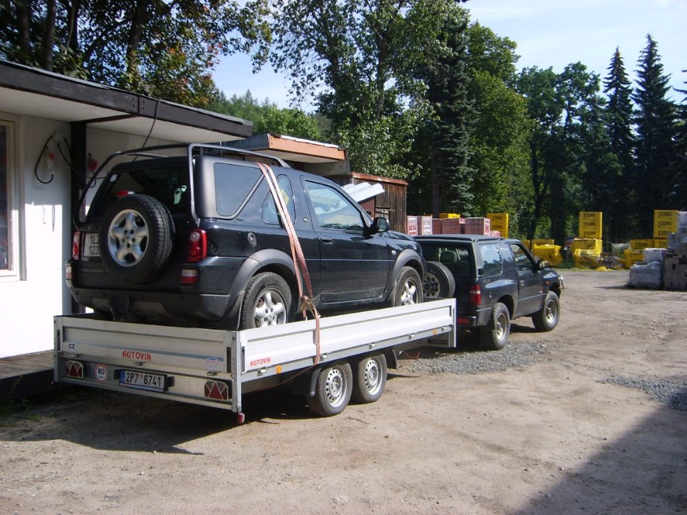

Takže, jelikož minulý týden nám vypovědělo službu i palivové čerpadlo, tak jsem našeho Freelandera rychle naložil na podval a už jsem mazal k Adminovi do Nové Paky do jeho servisu ( foto 1. ). Celá legrace vyšla na necelých třicet tisíc ( lamela, přítlačák, ložisko + palivové čerpadlo + práce + DPH ) a dva dny práce. Nicméně již zase jezdíme přírodou ( foto 2. ).

Kdyby nedej bože, aby ti Frýlouš zase kleknul a vezli jste ho na podvalníku, dejte pod ty popruhy alespoň hadr, ať nemáš poškrábaný lak, nebo jinak ukurtovat. Jsem rád, že ti zatím slouží.

Po pár kilometrech jízdy jsem to taktéž zjistil a okamžitě napravil. K Vám do servisu to už přijelo vypodložené tričkama.

De Lite píše:Takže, jelikož minulý týden nám vypovědělo službu i palivové čerpadlo, tak jsem našeho Freelandera rychle naložil na podval a už jsem mazal k Adminovi do Nové Paky do jeho servisu ( foto 1. ). Celá legrace vyšla na necelých třicet tisíc ( lamela, přítlačák, ložisko + palivové čerpadlo + práce + DPH ) a dva dny práce. Nicméně již zase jezdíme přírodou ( foto 2. ).
Hele kolik stoji takovejhle vozejcek. Ten by se mi moc hodil

#18 Příspěvek od De Lite » 21 srp 2007 06:23
Nový asi cca 80.000,- Kč bez DPH včetně příslušenství ( nájezdy, rezervní kolo ). Více na www.autovia.cz Já jsem ho získal jako mírně jetý ( cca rok starý ) cesí od leasingové společnosti. S doplatkem mne tak vyjde asi na 50.000,- Kč. Jestli ho potřebuješ jednorázově, tak Ti ho za mírný poplatek zapůjčím.
