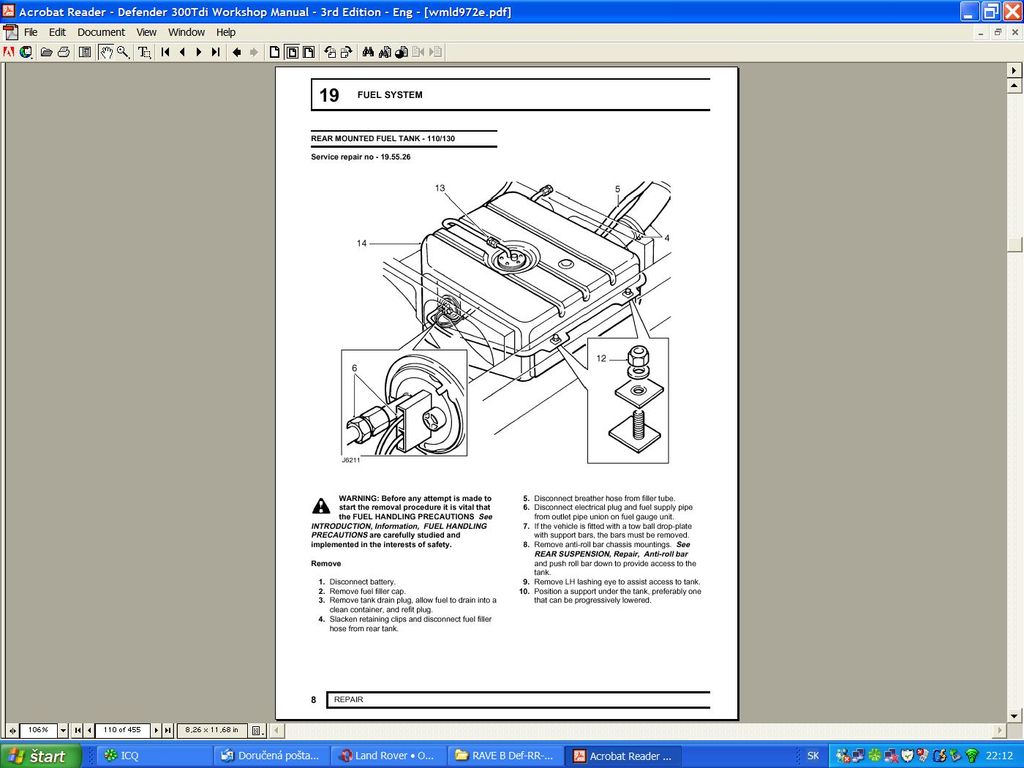

#9 Příspěvek od DanoDEF » 28 bře 2010 22:13
Honza S. píše:Hmm, víčko jsem koupil v létě nové... A co s tou nádrží? Asi to bez demontáže nepůjde - nebo?
... no Tdicko ma plechovu nadrz a pod nou je ochranny plech.
(106.54 KiB) Staženo 1271 x
