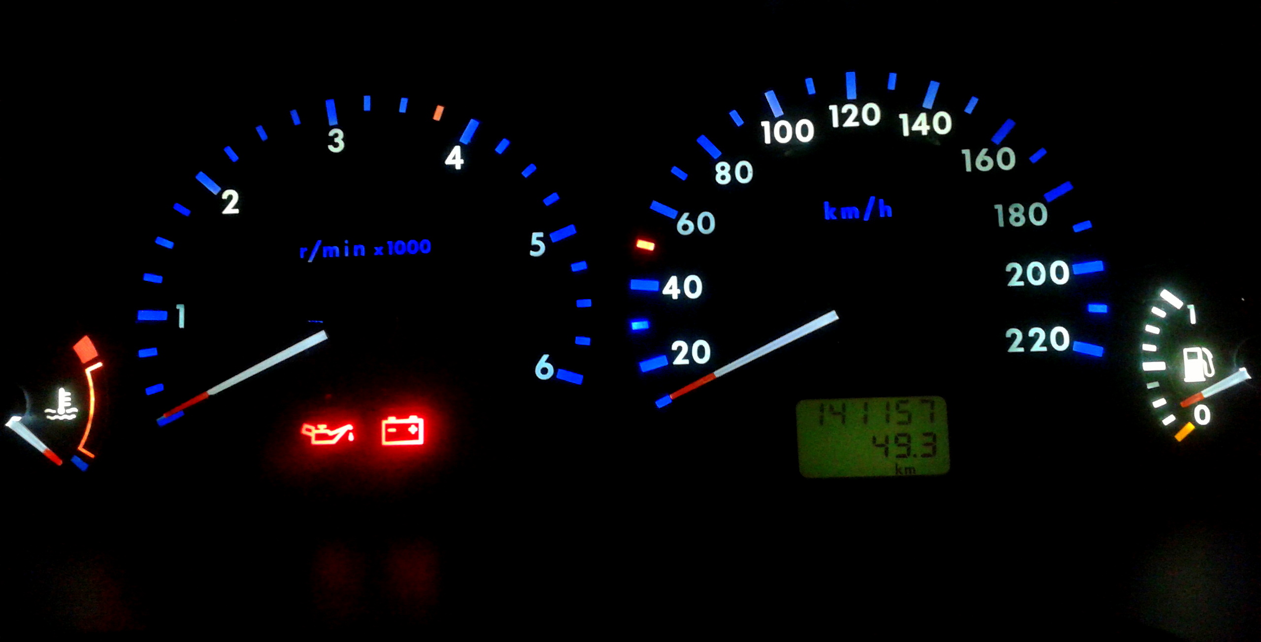

Tak jsem nakonec vzal jinou z vrakáče. Teď bych potřeboval na diagnostice nastavit, aby mi taky svítilo to co k mému autu patří, ACE, SLS, módy převodovky atd.
Navíc mi tam blika asi o 40 000km víc než tam bylo předtím. Doufám, že se mi to nikam nezapíše. Docela by mě to mrzelo :evil:

Myslím, že budeš muset nechat ''sočit'' km na hodnotu toho, co je v BCU, jinak to bude blikat pořád.

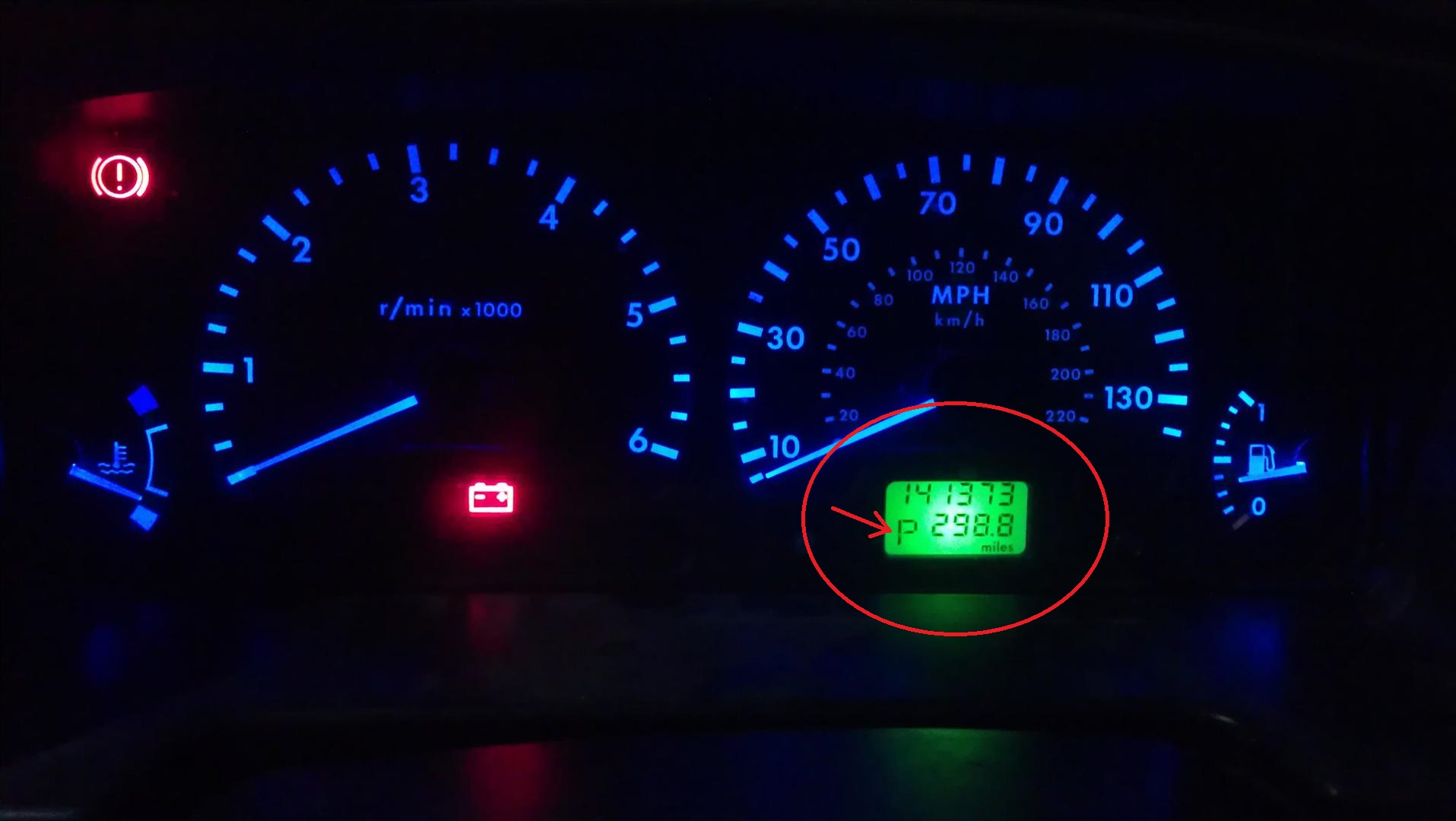

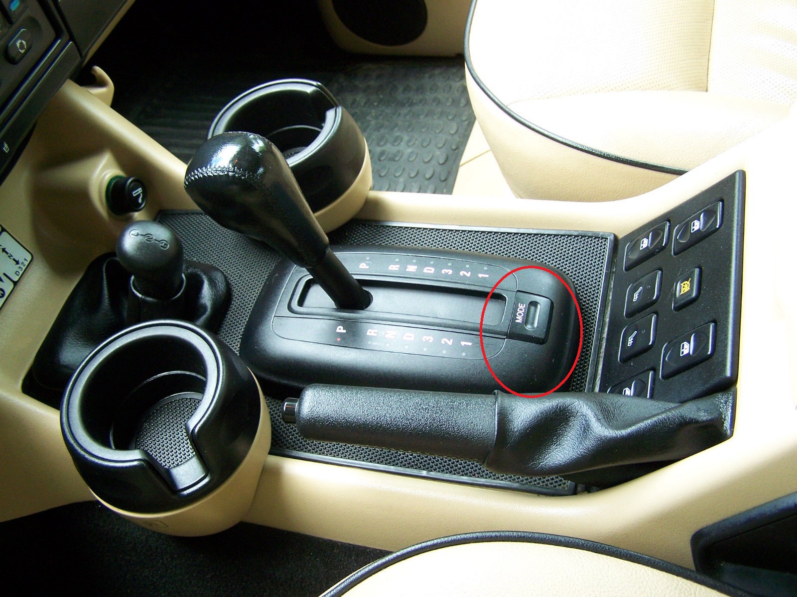

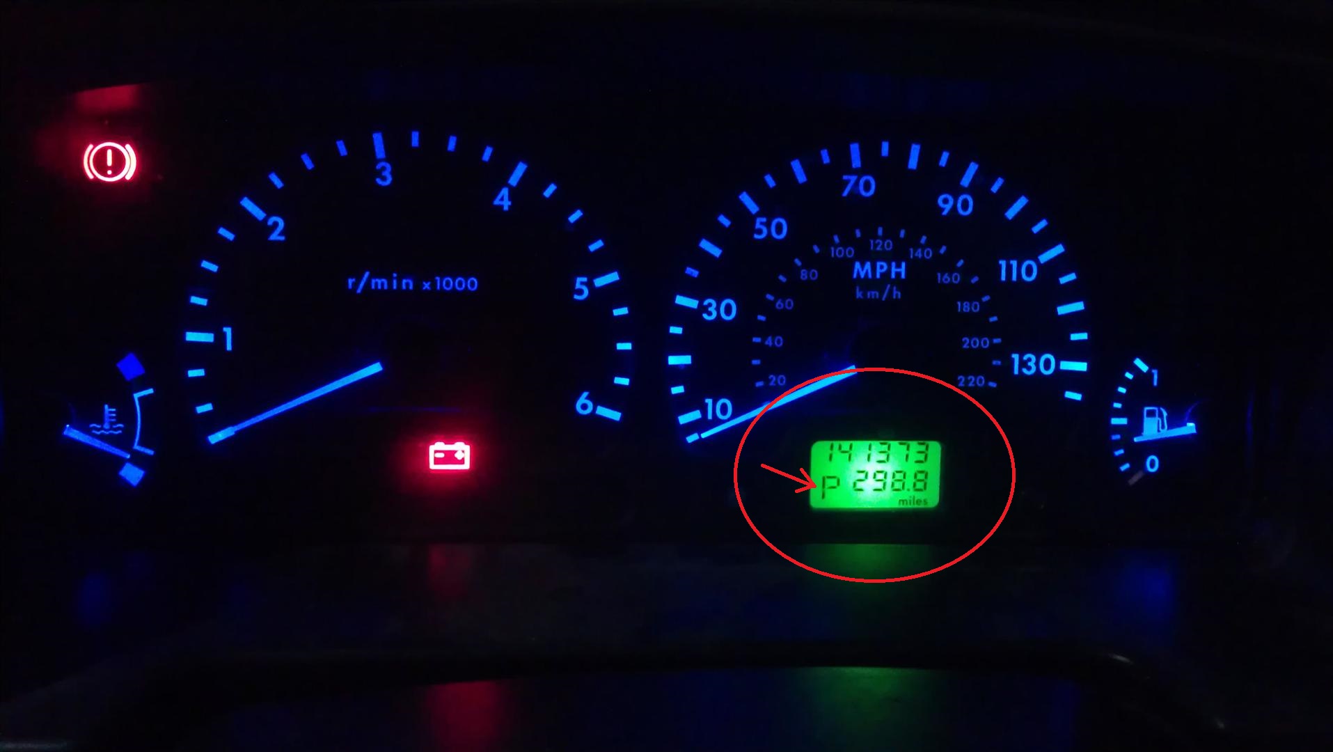

Ahoj lidi. Mám skromný dotaz. Měnil jsem na DII automatu, přístrojovku za jinou z manuálu a jde mi o to, jestli se dají obě zaměnit. Vím že se přístrojovka po výměně musí nakonfigurovat na diagnostice, ale nevím jestli mi bude chodit na sředovém LCD i ukazatel zařazených kvaltů. Teď to sice bliká, ale neukazuje kvalty. To stejné v případě zapnutého módu SPORT a kontrolky na přístrojovce. Ten je taky mrtvej i když mód fyzicky funguje. Konfigurovat teprve budu. Díky za info. J.
