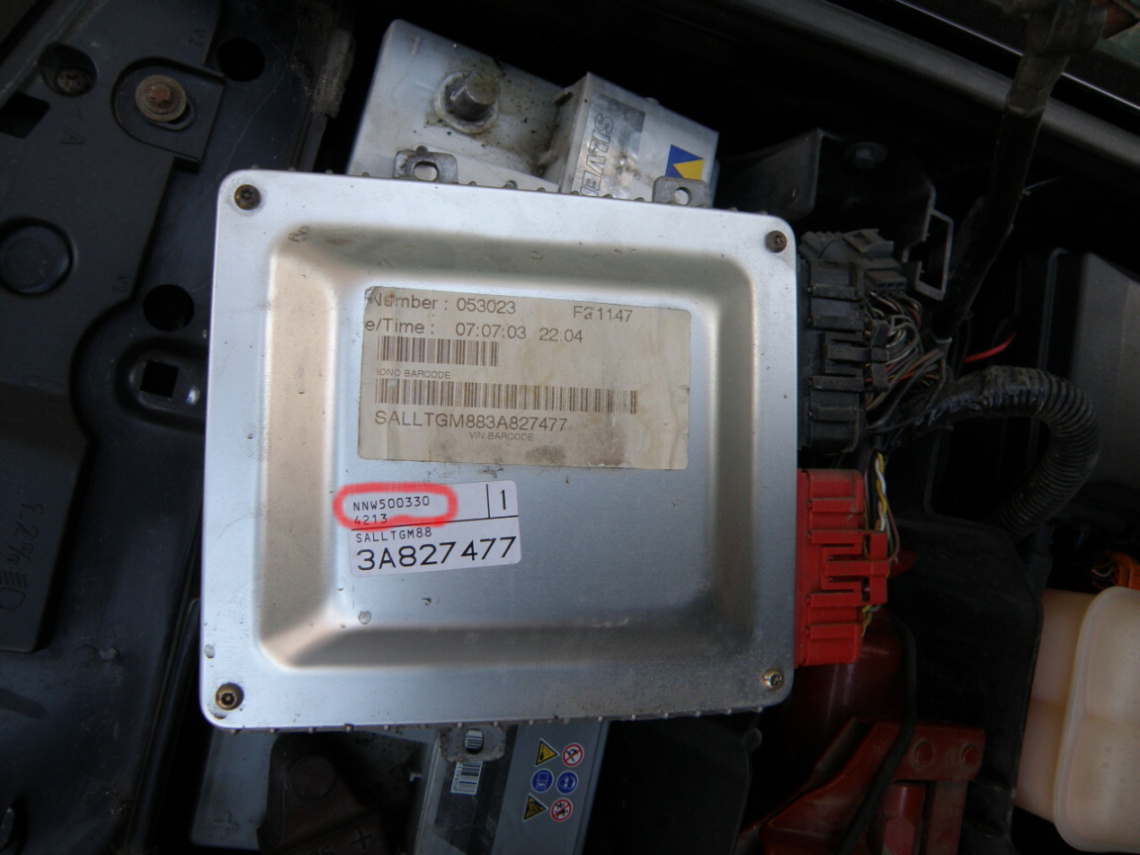

Ještě mám dotaz, číslo řídící jednotky je to zakroužkované na obrázku nebo jiné?
Jestli ano znamená to že je přepisovatelná?

Ano je prepisovatelna.
