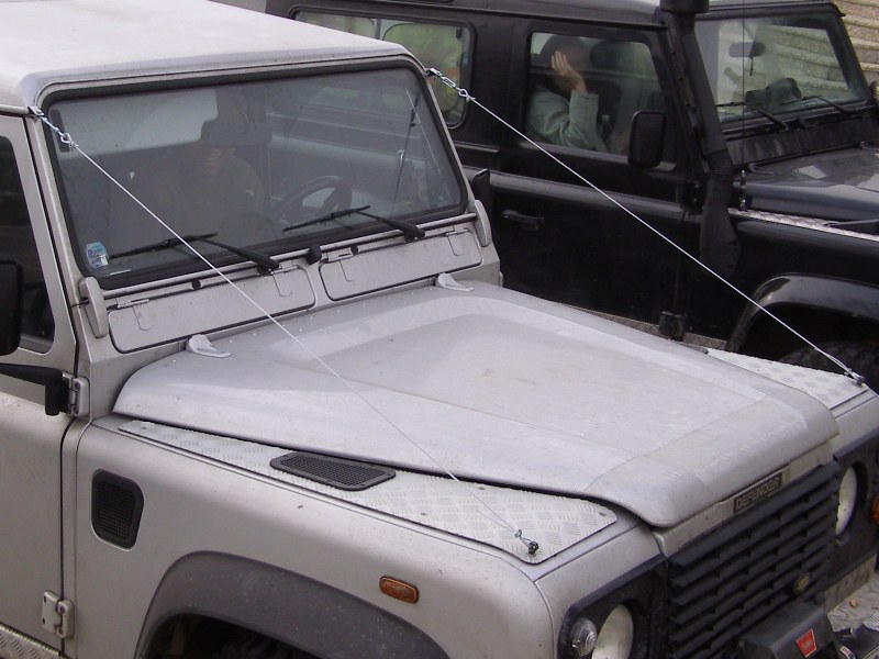

ahoj, hledal sem, ale nic. Dlouho mě zajímá k čemu jsou lanka od pevnostního nebo jen ochraného rámu na masce k zahrádce na střeše, popřípadě na střechu, dík.

svezou se po tom vetve nahoru aby ti nerozmlatily celni okno:-)

Hej, dík, o mě nenapadlo, takže je můžu klidně natajovat od střechy na blatník? A jsou na to nějaký spešl ůchyty?

knedlousek píše: Hej, dík, o mě nenapadlo, takže je můžu klidně natajovat od střechy na blatník? A jsou na to nějaký spešl ůchyty?
no teoreticky klidne na blatnik, specialni uchyty asi uplne ne, kazdy neco vymysli, jsou na to myslim takove ty sroubovaci kraviny cim to napnes jinak asi hacek nebo tak neco

Jo, tak zejtra nějak prohlídnu blatníky, koupím nějaký lankonapínák, a háčky do blatníků na hoře by se to dalo chytnout za lem střechy ne?

http://www.abcsport.cz/pic_zbozi/8054.jpg" onclick="window.open(this.href);return false; neco takoveho asi, jo za lem to taky pujde ale pokud mas svetelnou rampu tak nejlepe az na ni at to jde aji nad svetla

Miky_CZ píše:a teda jeste jedna vec vubec ale vubec se to asi nebude libit pcr takze bych to udelal tak at to jde lehce sundat a nandat
Aha, takže s lehkým sundaváním, a nandavat jen do lesa. Dík

jako komplet sem to nikde nevidel, a do toho blatniku nakou poradnou podlozku at se ti to z toho blatniku nevyrve

Do nevyztuženého blatníku bych to vůbec nedával- vyrve se to i s kusem hliníku o silnější větev.
Ideální je uchycení v předním ochranném rámu a nahoře v pevné zahrádce
