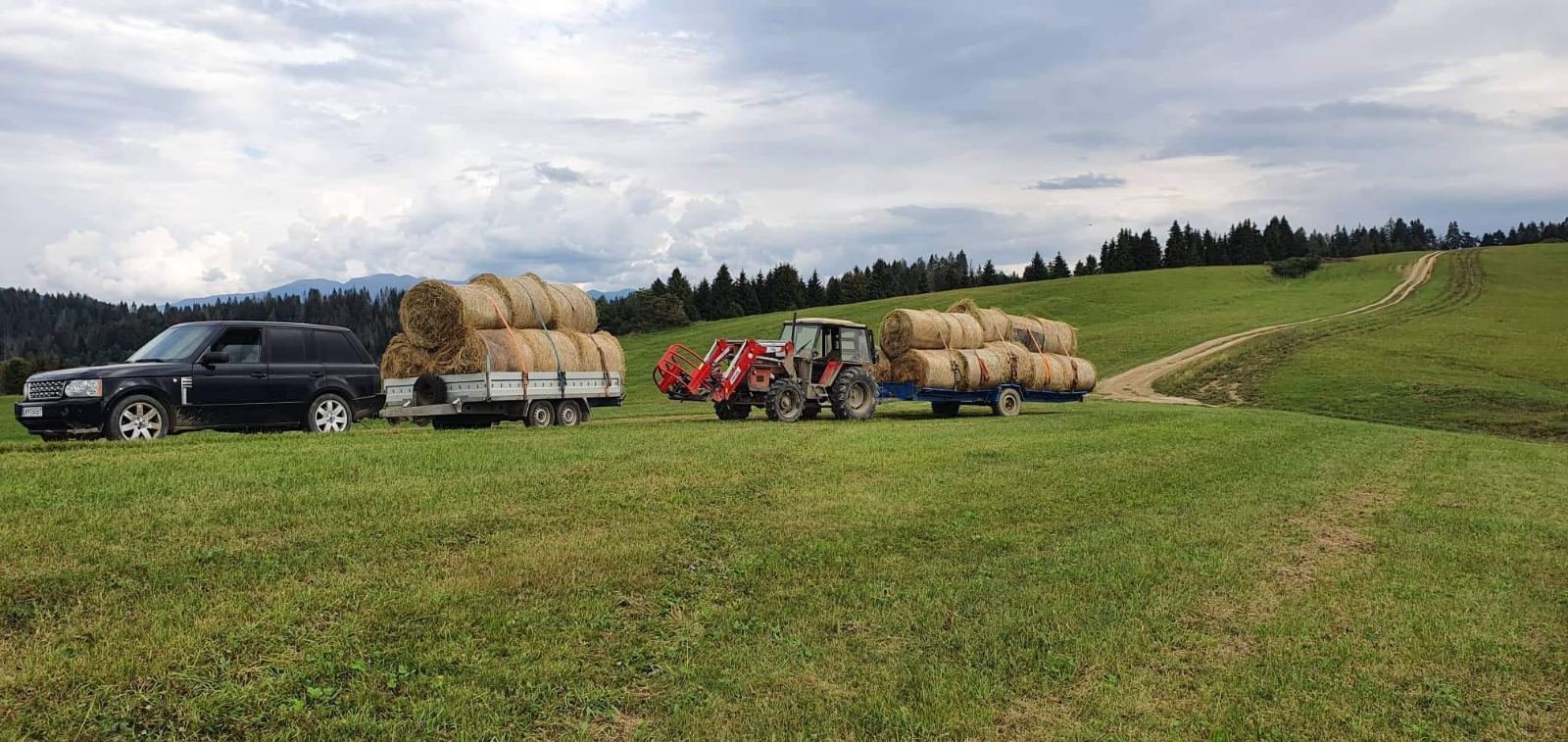

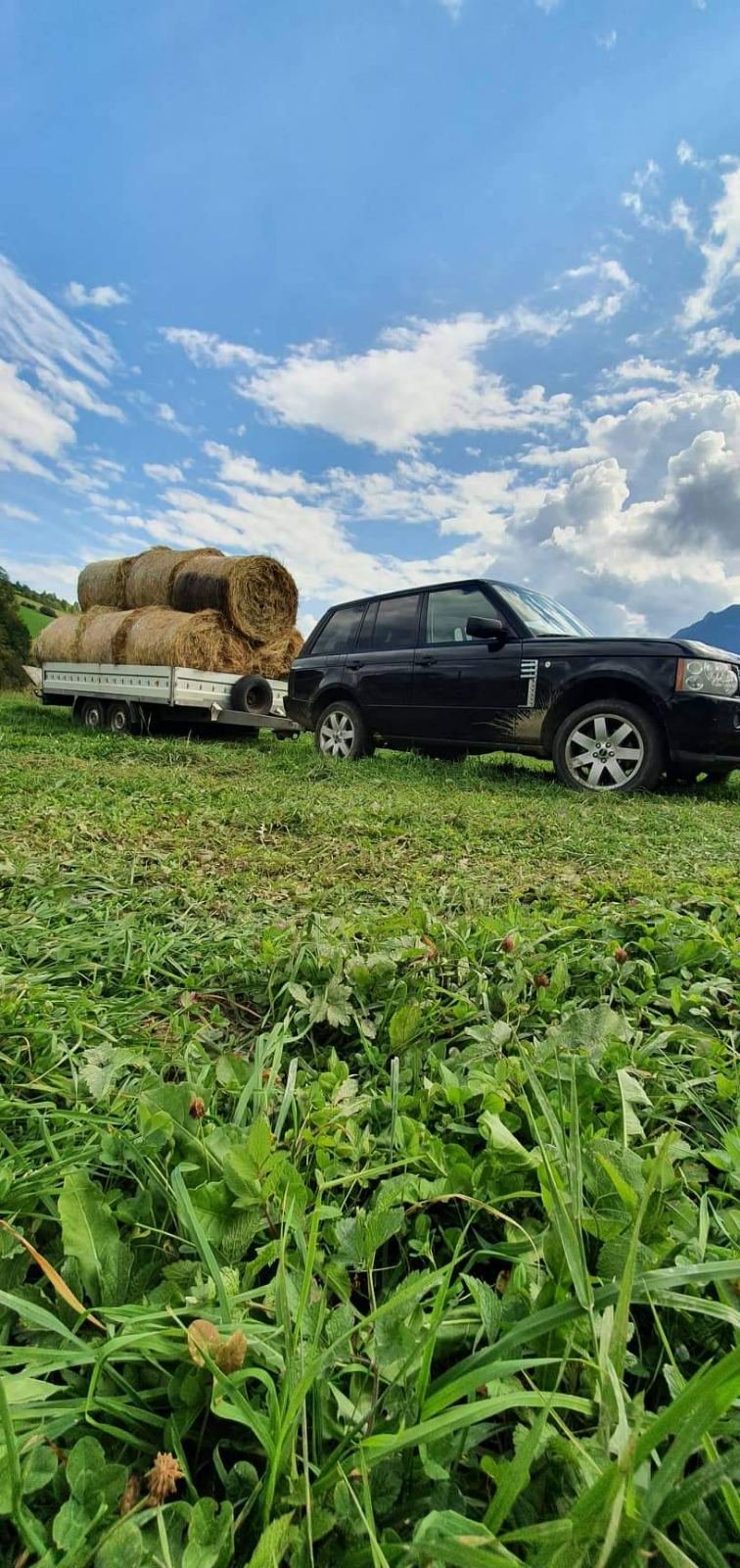

Re: Taháme s L322
U nas na Orave sa L322 vyuziva trochu inak
