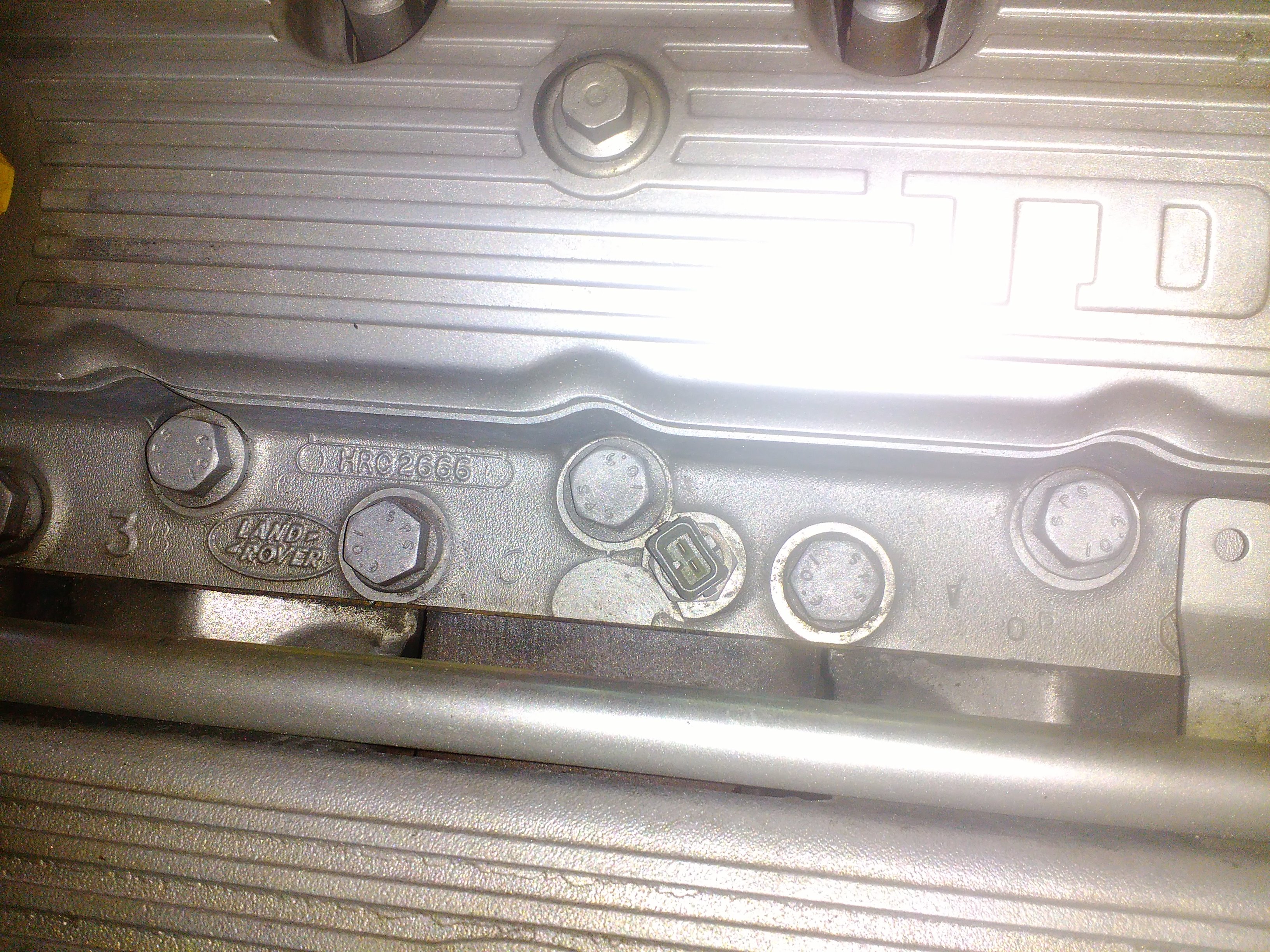

#349 Příspěvek od Jenda91td4 » 16 kvě 2019 11:51
Nejspíš tohle

#350 Příspěvek od Not-0-rick » 16 kvě 2019 12:12
To bych skoro řekl, že není k tomuto účelu... :chuckle protože mě upadl kablík co na tohle čidlo jde a kontrolka žhavičky svou funkci plní na výbornou :rock

Podle ravu je to čidlo teploty vody. Mě taky v jednu chvíli přestala svítit kontrolka žhavení, tak jsem rozházel půl palubky a nakonec se dostal až k relátku žhavení... Ale podle ravu by ta kontrolka měla být zapojená z pojistkovky, tak mrkni tam, jestli je pojistka ok, já to nakonec tak nějak ani nevyřešil, vyřešilo se to samo, všechno jsem rozpojil a zapojil a začla zase fungovat. :Pohoda: Mimo to jsem zjistil, že nějakej dobrák někde v servisu kdysi zapojil na žhavky 2x -12V z baterie a já se divil, proč v zimě nechce moc startovat ani s novýma žhavkama... :D :D
dabartos
Příspěvky: 838
auto: DI-200TDI , Free 1.8
Re: Rychlo dotazy
#354 Příspěvek od dabartos » 16 kvě 2019 13:46
To čidlo na té hlavě je k egru. Zkus vyndat a nandat relé žhavení....

Ano je to EGR moje chyba 😟 a není jen praskla žárovka a to teplotní čidlo má být v tom jednom rele údajně ale poslední dobou tu jen lžu 😮
