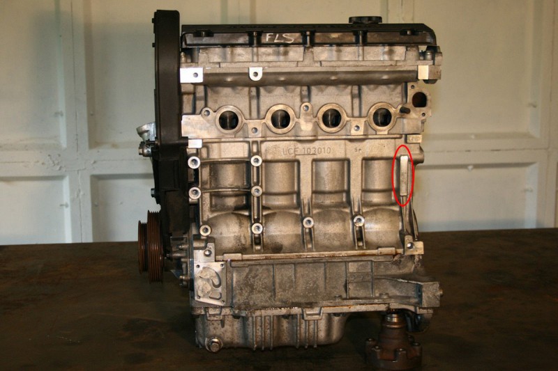

Hele a co pocet zubu na remenu ? pry podle cisla motoru, ale dokaze mi nekdo rict, kde to cislo motoru je?
Nebo vyndat starej, spocitat a pak objednat novej.

Vi nekdo, kde je to cislo motoru? Free 1 rok 98

Cislo je na bloku svisle dolu

Ahoj. Já to číslo motoru nemohu zaboha najít. To je foceny ze shora nebo zespodu auta?

Čau kolíňáku, vlákno je o 1.8 K, koukám, že máš v popisku 2.0, tak nevím na jakém motoru hledáš :(
Tak radši pro všechny:
https://www.freelanderspecialist.com/fr ... der-engine

Ahoj. Díky moc, mám 2.0DI. no ještě že to nedávají ze vnitř :sweat

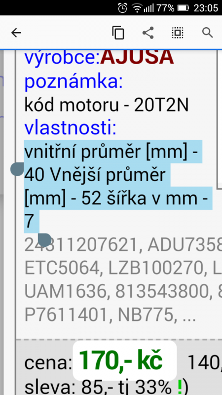

Prosim vás neviete aké sú guferá na strane rozvodov 2,0 Di 72kw? Mám to zasrané od oleja a strašne ma to žerie.....

brano2202

#15 Příspěvek od brano2202 » 13 kvě 2019 16:24
Ďakujem :yes
