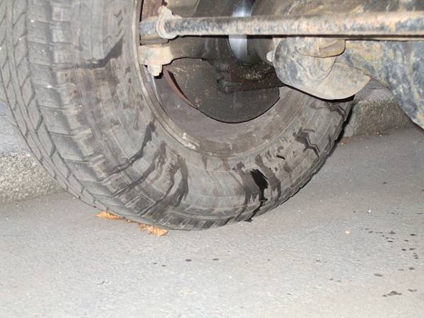

ještě mě napadá jeden důvod... jak mi uniká olej, tak tak jsem si všiml, že mi to lehce kapalo i zevnitř na pravé přední kolo (odněkud z prostoru rejdové koule), je možné, že se mi dostal olej na kotouč a to by mohlo způsobovat popisované problémy?

JJ to si piš, že by to mohlo být také ono.

Podla mňa nie - nepísal si že by ťa ťahalo pri brzdení do strany - čo by spôsoboval mastný kotúč a už vôbec nie to že ti padá pedál dole... A ešte keby si mal mastný kotúč,tak by si pri brzdení cítil spáleninu oleja... a to si nepísal :angel

pedál nepadá sám od sebe, jen prostě začal zabírat až od poloviny a brzdící účinek byl sotva poloviční. takhle vypadá moje pravé kolo...

No ked sa na to pozreš laickým okom,tak je každému jasné,že sa ten olej,alebo vazelína na kotúč dostať nemôžu,lebo je to na inej strane otoča :oops: No ved uvidíš,ked to pozrú v servise - potom daj vedieť - aspoň budeme mať niečo podchytené a možno to raz niekomu pomôže :ty jeden...:

k tej rajdovej guli - netecie ti nahodov cez to velke "gufero" na guli ta srackava vazelina s homoklbu? to by bolo asi hustejsie vsak.nebude to olej s difu?? prasknute gufero ... atd. :?:

neunika ti olej cez hadice ,co idu do chladica?su myslim rovno nad onym miestom.ja som menil , bo tiekli a olej uz dlho nedolievam :Pohoda:
