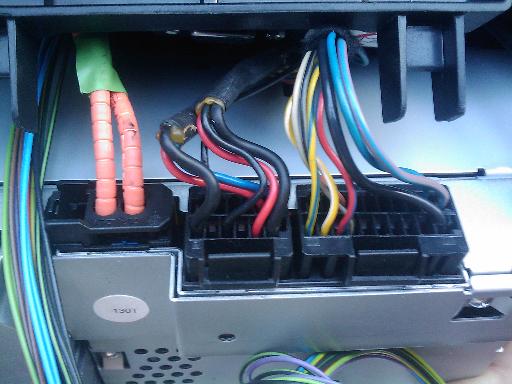

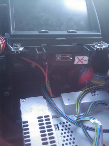

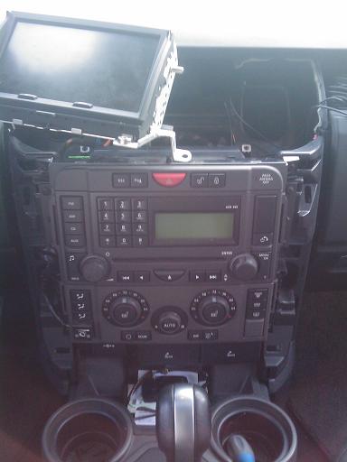

Tak jsem se pustil zkušebně do demontáže a umístění jednotky a antény...
Podle rady jsem dole vytáhl (vycvakl) rám kolem rádia a demontoval vrchní displej.
Dozadu za displej jsem nalepil na nějaký komín tu anténu a na rádio pak jednotku...
Bohužel jsme zatím skončili na kabelech, nedoměřili jsme kabel, který jde do rádia od klíče. Už nás tlačil čas, tak jsme to zkompletovali a budeme pokračovat jindy... Kdybyste někdo věděli, který to je kabel z konektoru rádia, tak dejte prosím vědět.
