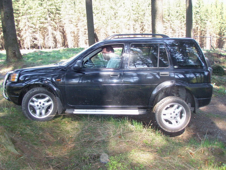

nemohol by si poslat nejake foto nech mam predstavu ako to asi vyzera. a inac jazdne vlastnosti ako? DIK

moc tam toho asi neuvidíš :lol: nenašel jsem nějakou čistější,co se týče jízdních vlastností ti moc neřeknu páč zatačky jedím v klidu ,je to krápet tvrdší,brzdí se s něma dobře bo sů dobře široké,jsou to pirelky škorpiony,jsou fakt na těsno,nestrčím prst mezi gumu a tlumič ale fakt to nikde nedrhne(a mám je schvalené v TP)ale na zimu byc chtěl nějaké baculaté 15 nebo 16

#5 Příspěvek od will.26 » 06 srp 2009 07:12
jo našel jsem ještě jednu

dooobre to je. Dik vyzera to super.
