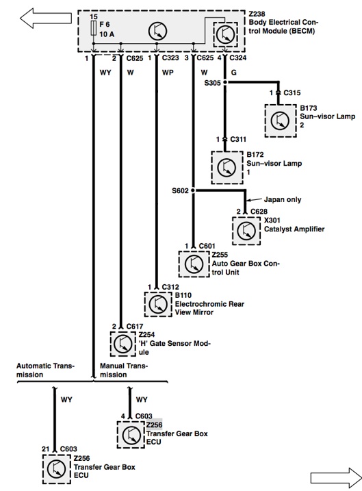

eliott píše:... ani nevím jestli u manuálu je nějaká ECU pro převody.
Řekl bych že jo, koukals do ETM? Tam je např. tento obrázek:
podle něj je tam ta ECU v obou případech, jen je jinak přidrátovaná...
Stran diagnostiky to asi bude opravdu slabší, díval jsem se na blackboxsolutions.com a nenašel jsem tam k tomu lautr nic... :(

Já koukal do Microcatu, a je tam psaná ECU pro manuál...
