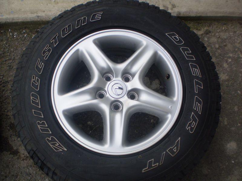

#9 Příspěvek od skino » 01 dub 2009 17:38
Tak som sa rozmislel. zajtra idem pre tieto kolesa. su z toyoty takže ešte upravit stredovu dieru a dufam že to tam sadne.

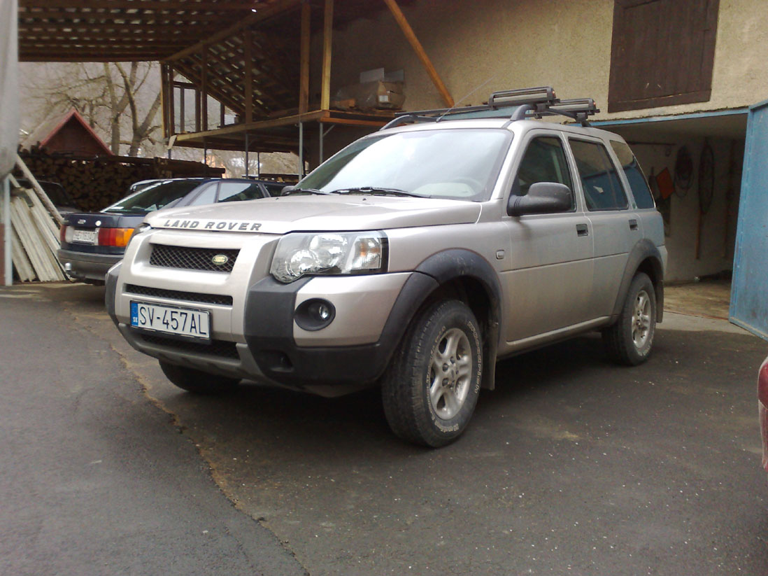

#12 Příspěvek od bajo433 » 01 dub 2009 22:53
inac ked sme uz pri kolesach nema niekto skusenost ake siroke pneu je mozne obut na disky ktore su na aute na fotografii? je to dost uzky disk a po zjazdeni pneu by som tam rad dal nieco sirsie, ale aby to malo vyssi profil teraz tam mam rozmer sirky 205 su to 15-tky

#13 Příspěvek od skino » 03 dub 2009 22:41
no dnes som to nahodil. vyzerá to super.nešucha zatial nikde ale ide to tesne. zajtra dam foto

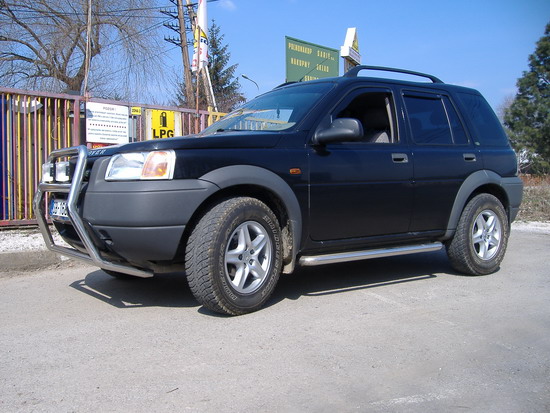

#14 Příspěvek od skino » 15 dub 2009 23:59
no pridavam foto new alu s pneu.
