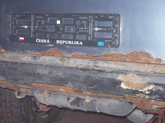

A ještě jeden dotaz. Jak tlustý pí..a plech se používá na opravy spodků dveří a pod. Případně na vrchní nášlapné plechy na přední blatníky?

Lakýrníci a to i prodavači obchodech s barvy laky mají vzorník RAL na takových kartičkách. Stačí přinést kousek plechu s původní barvou a podle toho ten odstín zjistíš.
Taky se může stát že ta původní LR barva žádnému odstínu v RAL odpovídat 100% nebude. Autolakýrník by to namíchal.
Slzičkový (pi.a) plech používám 1,8 nebo 2mm podle toho, kde ho koupím.
Na vrch kapoty a blatníků silnější 2,5 mm

Land Jirka píše:Slzičkový (pi.a) plech používám 1,8 nebo 2mm podle toho, kde ho koupím.
Jirko kde ten plech nakupuješ. Hledal jsem na internetu a nabízejí od 3mm a silnější.

Tady ho mají: http://www.keramet.cz/vyrobky.php?IDVyrobku=11
Nějaké kousky a pásky koupíš i v OBI a podobně.

Mám pocit, že jsem ho viděl v pásech v Baumálu v Malenovicích. Obi máš ale blíž a výběr je větší, tak snad... :wink:
