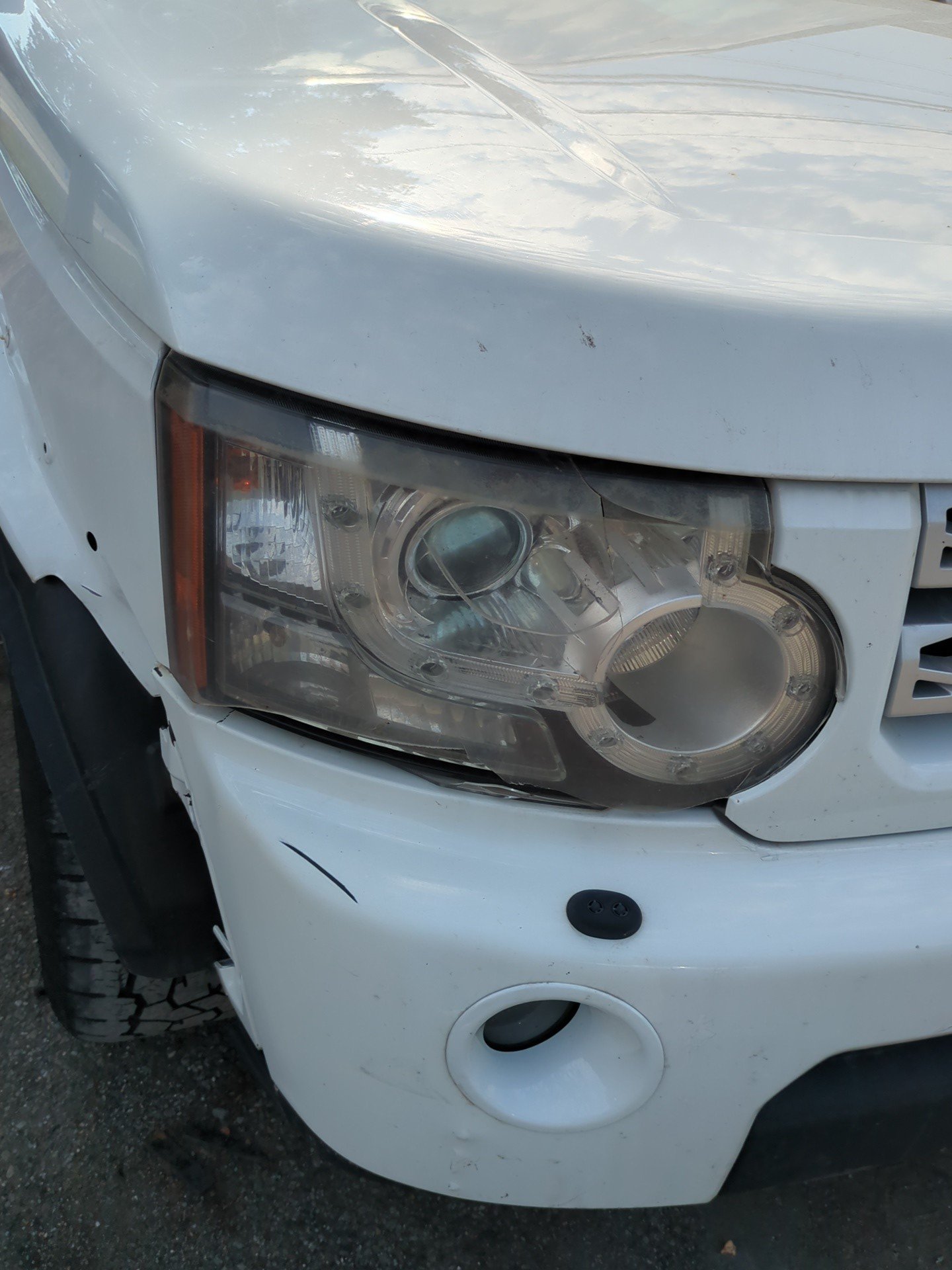

Zdravím všechny, mám na svém LR4 US verzi prasklý pravý přední světlomet. Bohužel je to Halogen, který použitý v Evropě není k sehnání. Když jsem chtěl u dealera sehnat nový tak v celé Evropě není a v USA nikdo neví, jelikož na jejich sklady nevidí. Čili po objednání nového není jisté, jestli vůbec a kdy dorazí.
A teď dotaz: halogenové verze se běžně vyskytují jako UK verze. Jenže mají provoz na opačné straně silnice. Lze ve světlometu jen jednoduše přepnout clona na pravostranný či levostranný provoz?
Děkuji všem za vaše rady a zkušenosti.

A vyměnit jenom ten krycí plast? Nebo je poškozené i to uvnitř?

Bohužel se polámal i zadní černý plast

A vzít to trošku z druhé strany a přestavět celé auto na xenony? Z nějakeho vraku by se mohlo dát sehnat vše porřebné.
