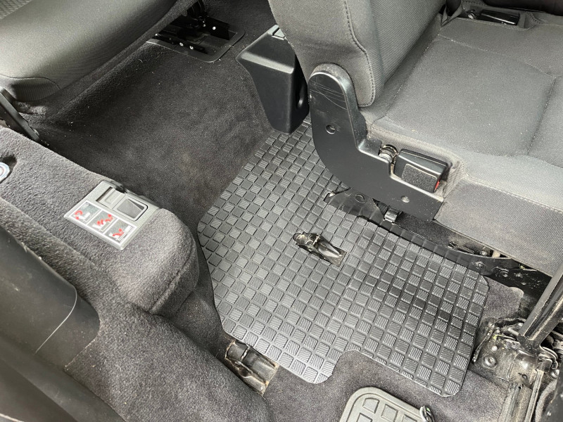

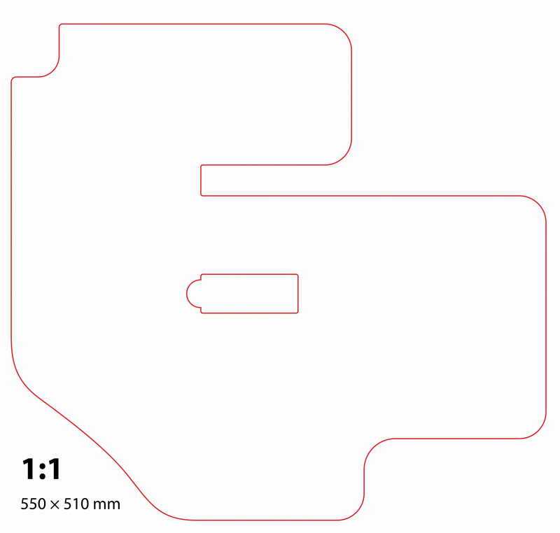

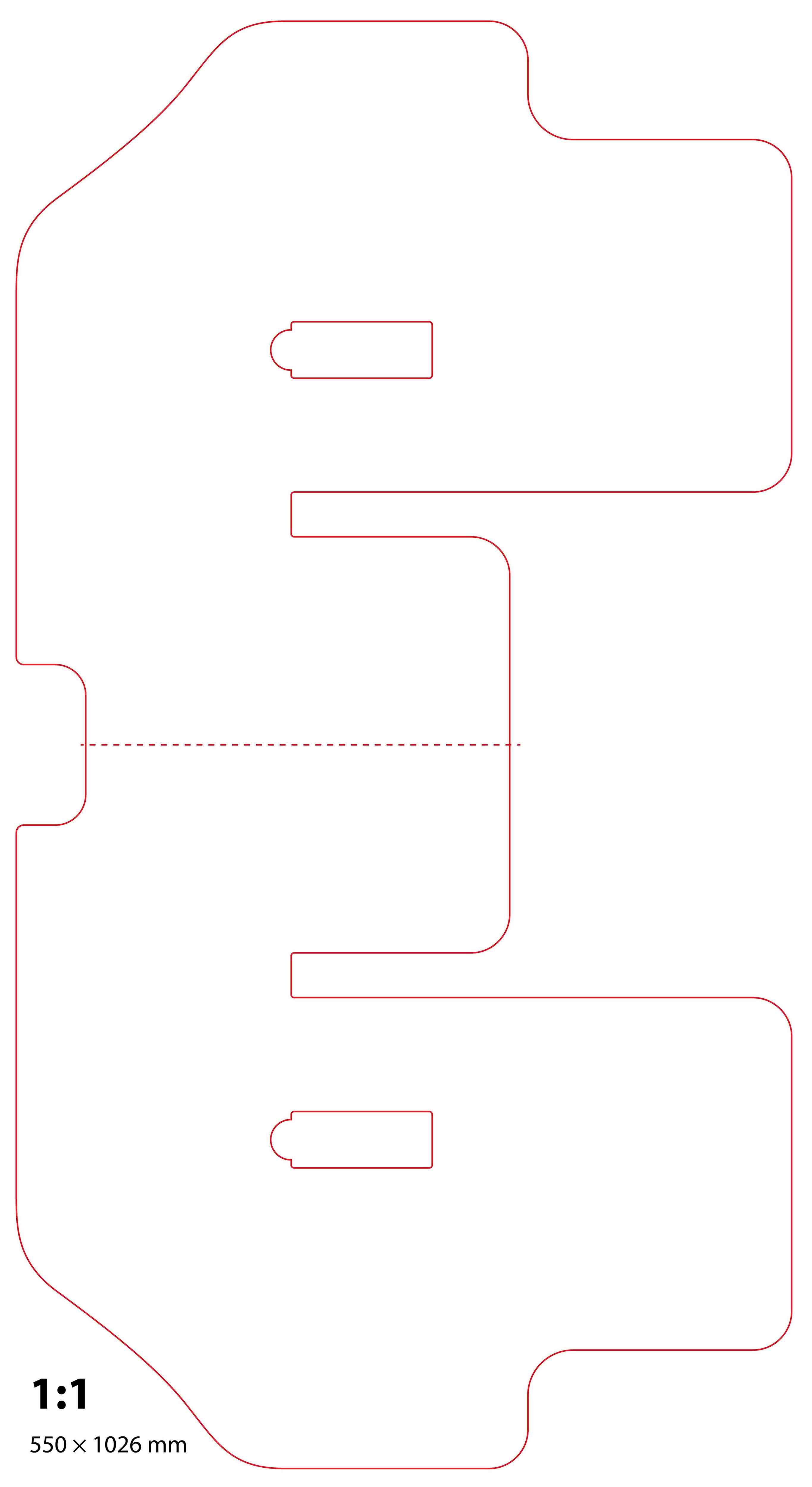

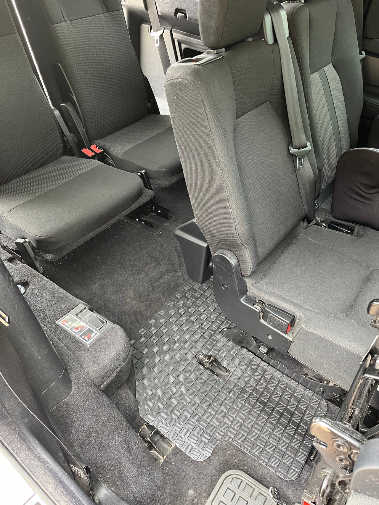

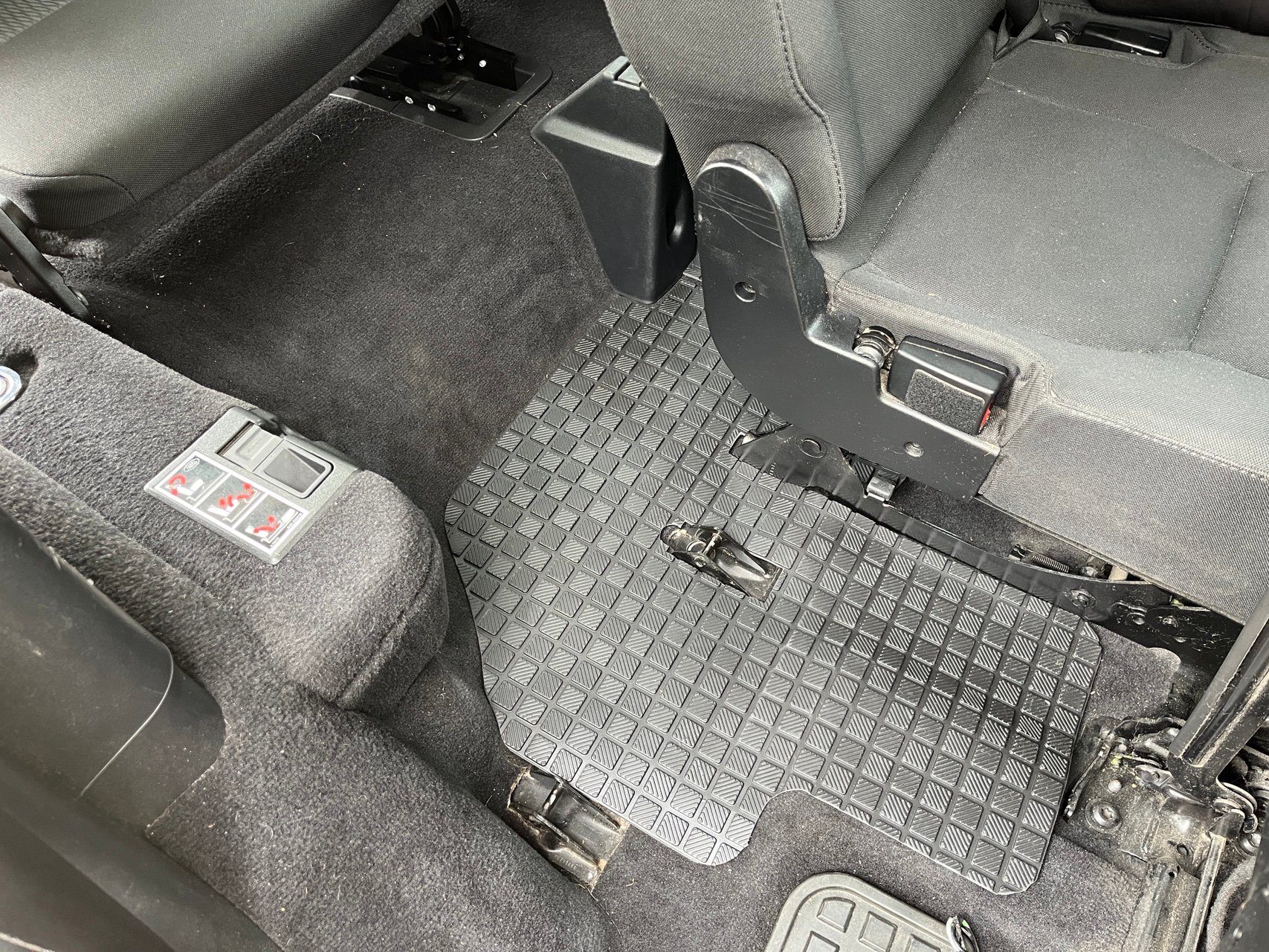

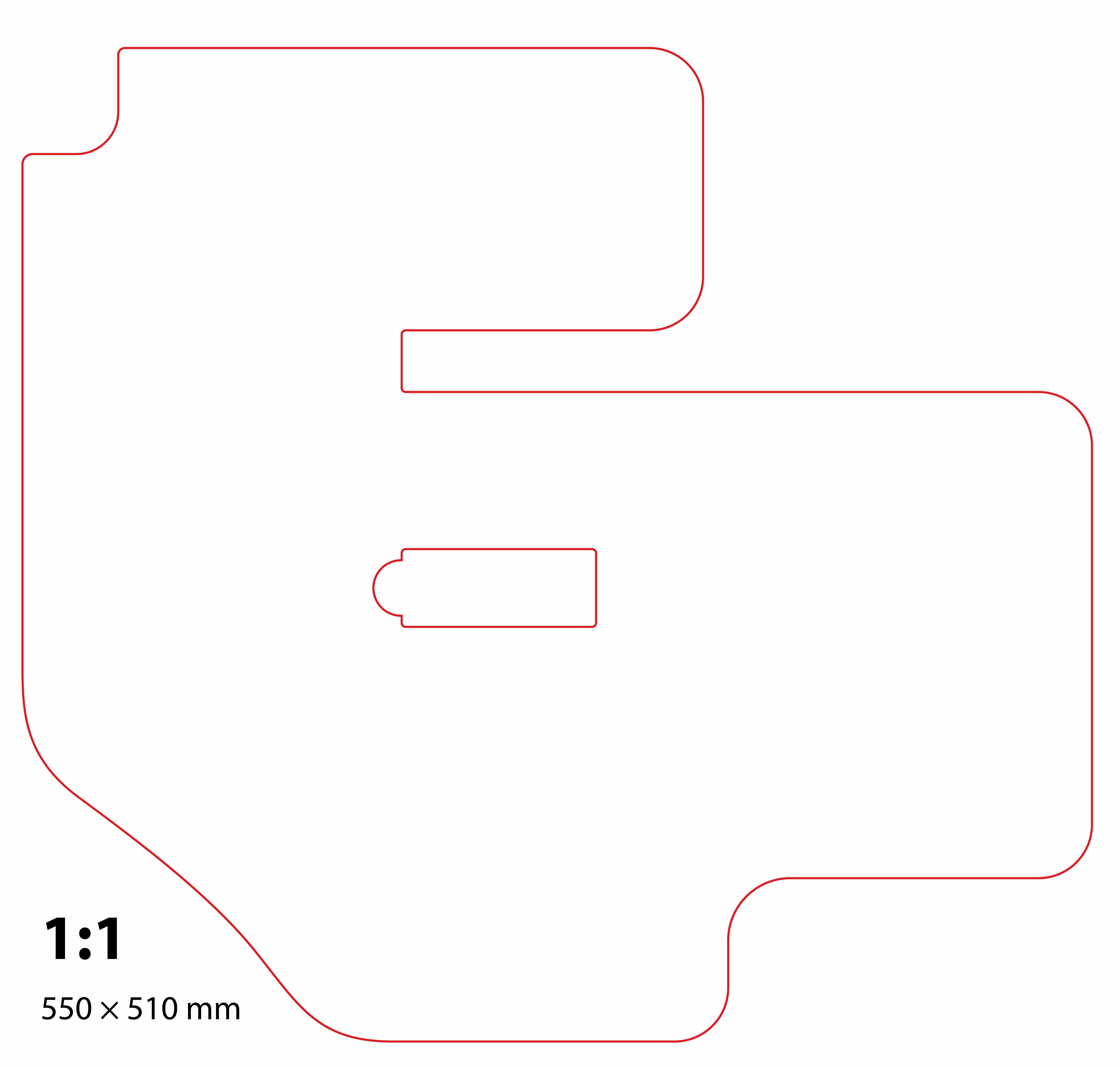

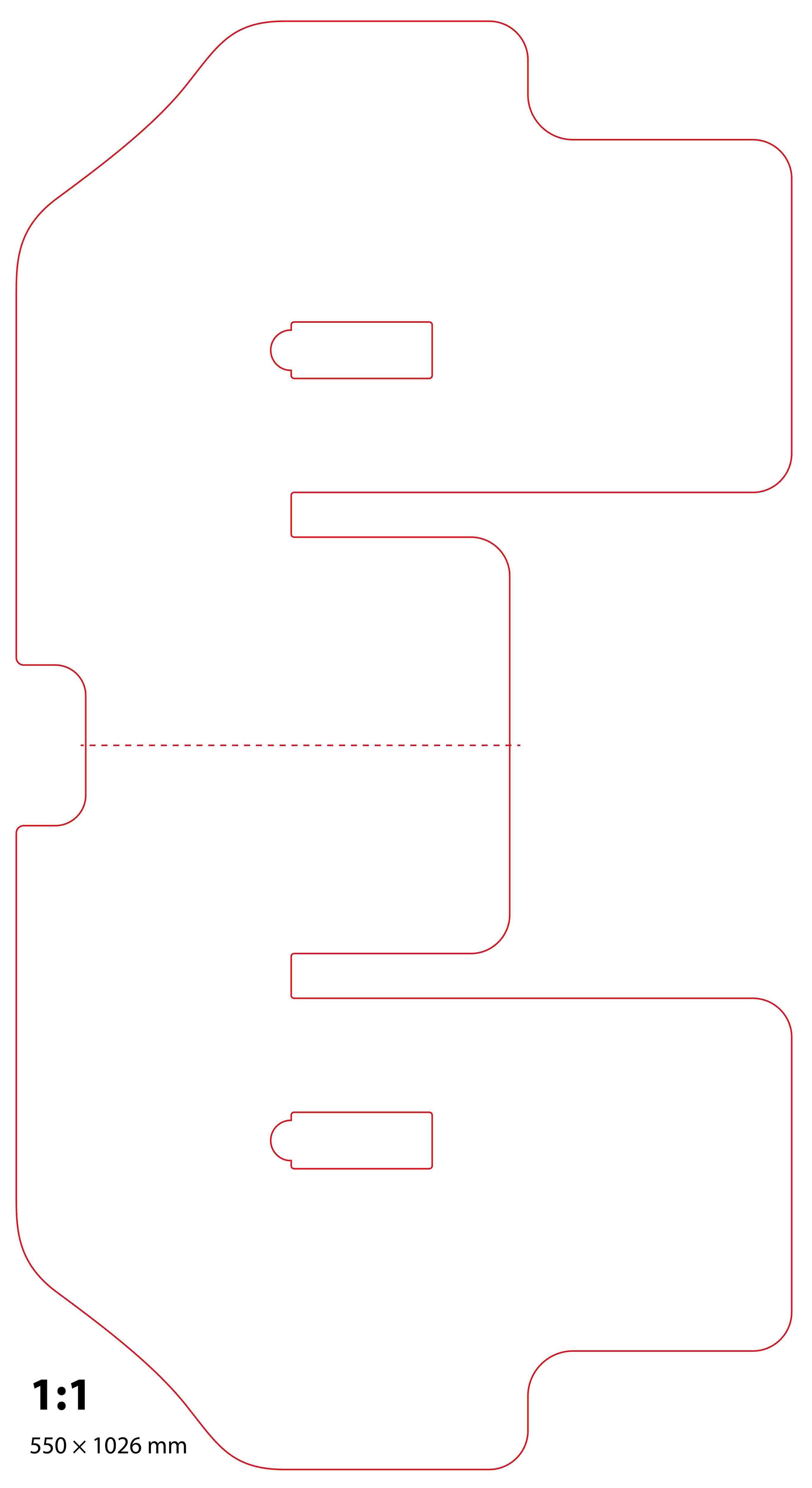

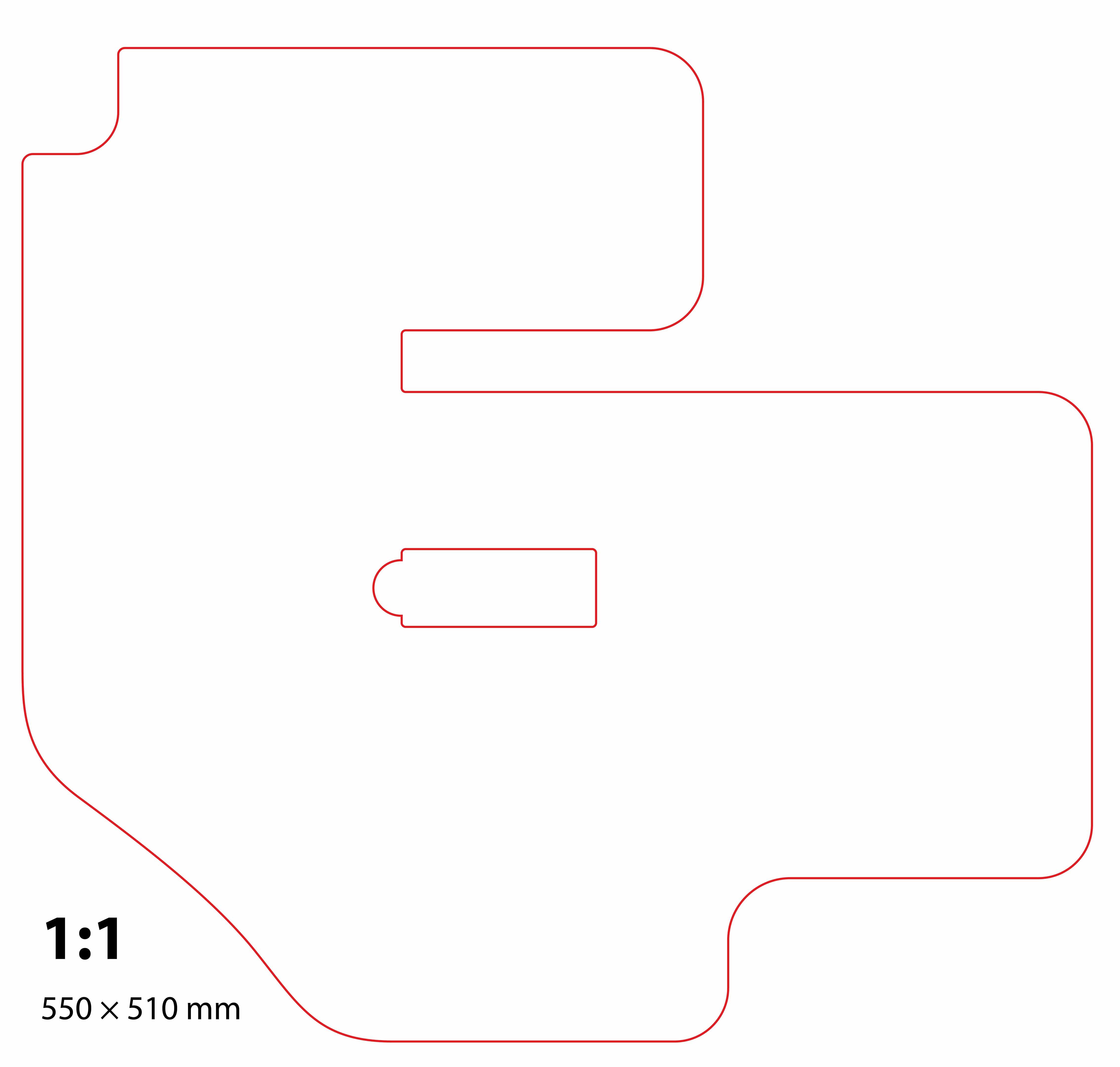

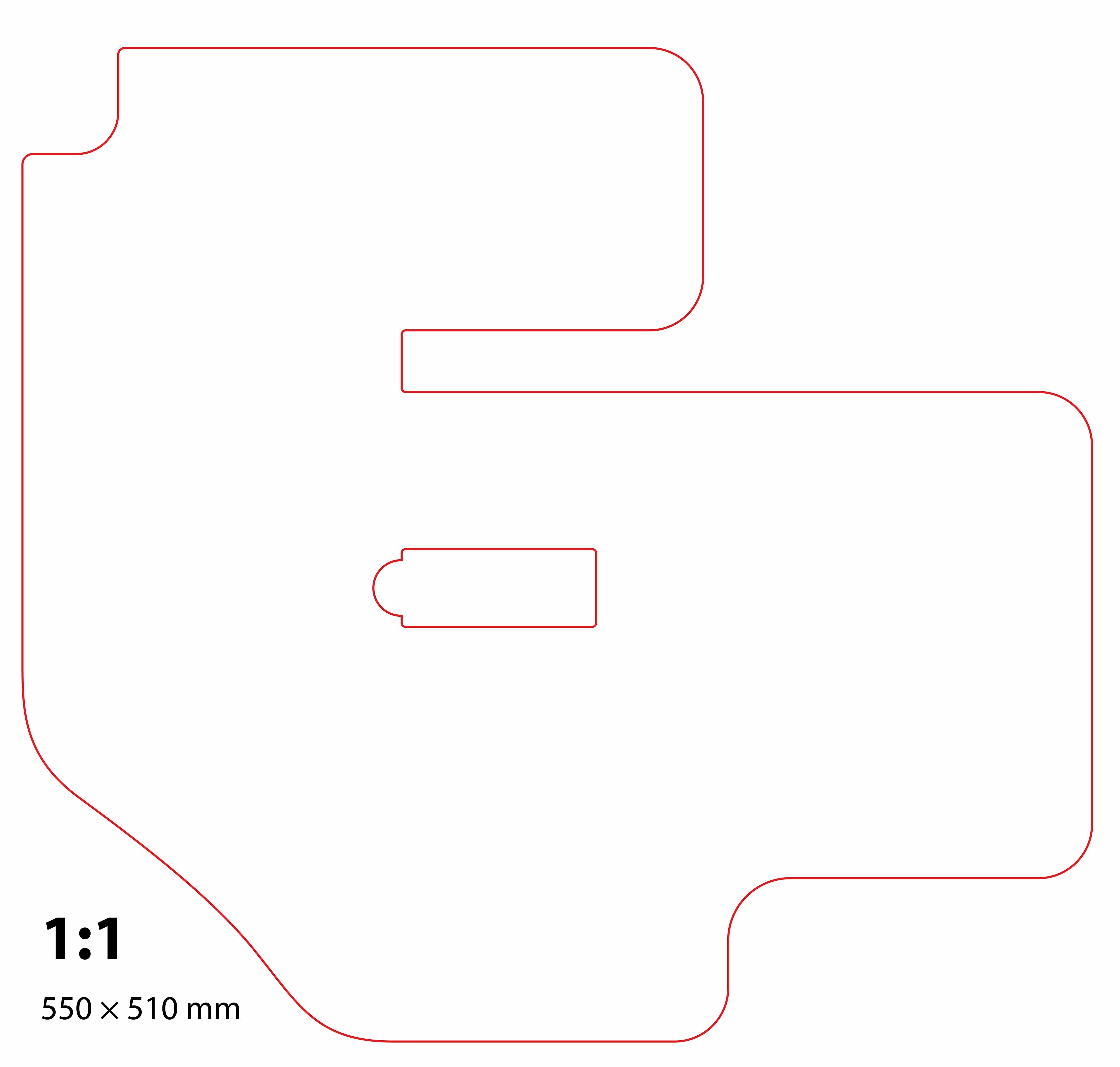

Ahoj všem, nedávno jsem si sám dělal gumové koberečky do třetí řady na D4. Je tam varianta dva samostatné koberečky i jeden velký. Třeba se to bude někomu hodit. Tak sdílím data.
Koberecky_Treti_Rada_DATA.pdf
(57 KiB) Staženo 171 x

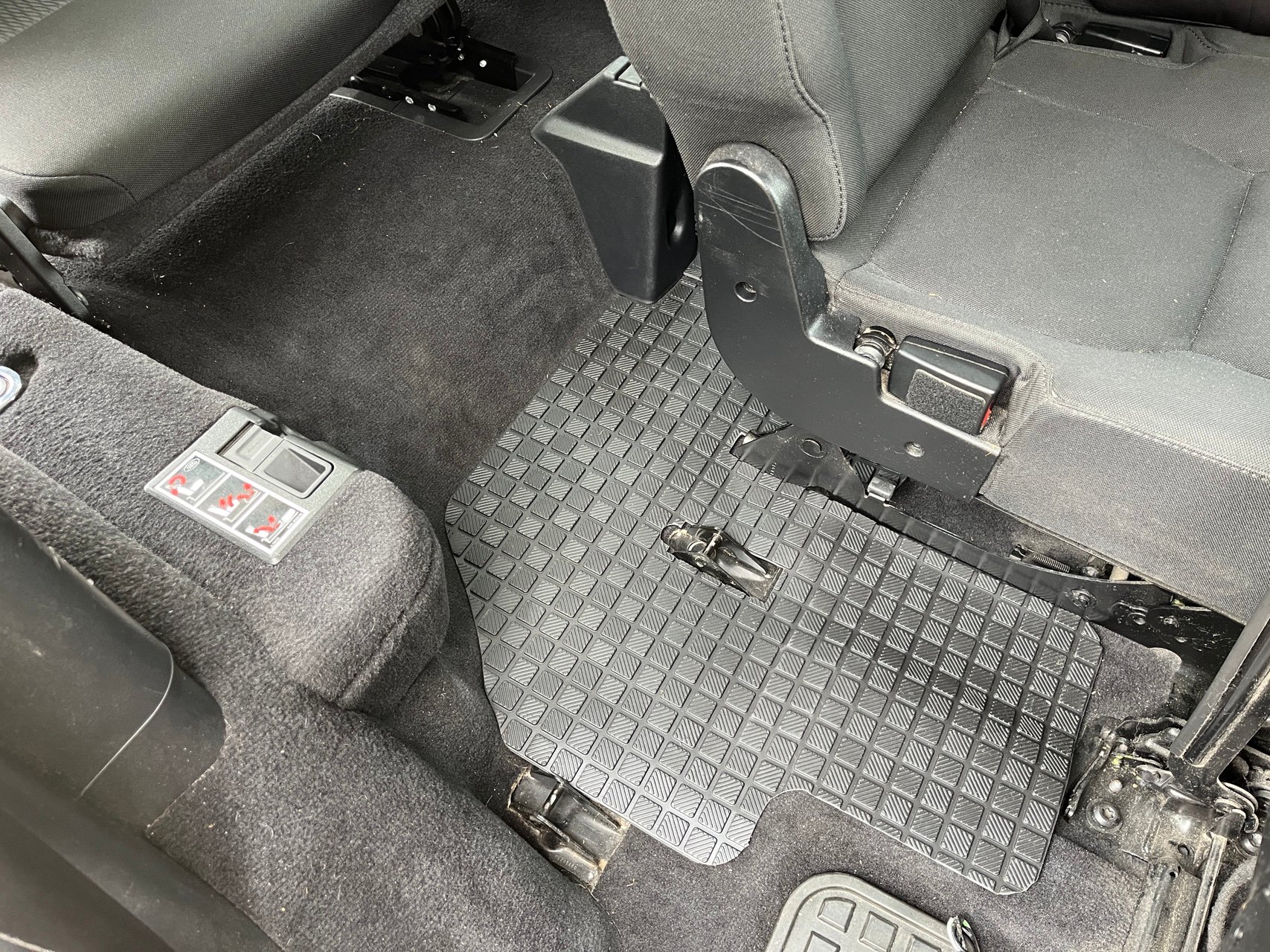

To vypadá zajímavě. Taky jsem nad tím kdysi přemýšlel, ale nikdy jsem to nedotáhl. Z čeho jsi to vyráběl?

Koupil jsem dva tyhle gumové koberce a vyřízl to z nich:
https://www.autohotarek.cz/gumova-rohoz ... lada-petex
Další možnost je na metráž, něco jako toto:
https://www.bauhaus.cz/gumova-krytina-s-nopy-29037012
