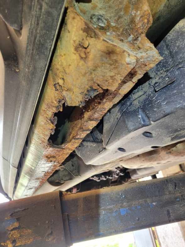

mám takový, pravděpodobně dost beznadějný, dotaz - na našem mazlíčkovi jsme podcenili korozi prahů (měly být před několika lety opraveny, ale moc poctivé to nebylo, no naše chyba, že jsme to nezkontrolovali) a teď už koroze dost pokročila. Páč máme k autu citový vztah (projelo s náma Azerbajžán, Gruzii, Írán, celou Evropu), rádi bychom ho opravili, ale nikdo z oslovených mechaniků se do toho nežene :sweat Tak se chci zeptat, nemáte kontakt na někoho, kdo by mohl poradit, dodat díl za nějakou ne úplně šílenou cenu, případně ideálně opravit? Dojedeme asi kamkoliv (zatím :chuckle )

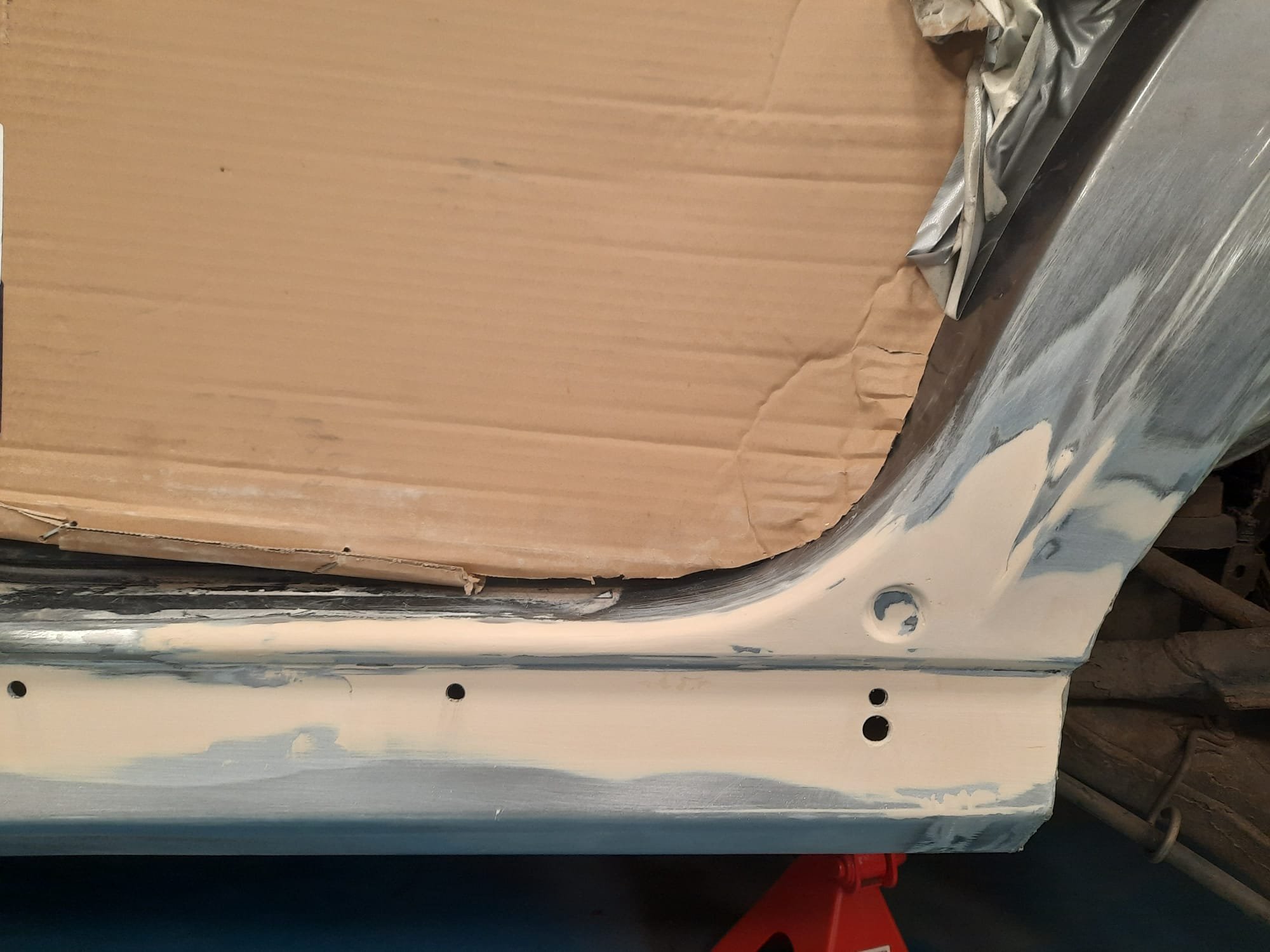

Nevím, v jak moc vážném stavu to máš a odkud jsi, ale mě dělali prahy asi před rokem a půl v servisu, kam jsem tehdy jezdil s každou větší opravou, do které jsem se nechtěl pouštět sám. Neříkám, že to dělali s nějakým velkým nadšením (když zjistili, co je pod plasty schované), ale myslím, že výsledek je poměrně dobrý. Původně jsem se tam objednal na nástřik spodku, ty prahy byly trošku navíc, ale jaksi to bez nich nešlo.
Před opravou to vypadalo takto:
Po opravě jsem to nefotil, ale můžu to vyfotit teď (teda jestli to půjde bez sundání plastů).

Ahoj, záleží jak moc špatný to je a co by bylo potřeba všechno opravit, dá se sehnat opravný spodní díl, případně ho vyrobit, není to nějak složitý díl a pokud se nepletu je stejně schovaný za plastem. Odkud jste? M.

Taky jsem řešil, holt je to hraní si se svářečkou. Vyřezat to zrezlé, konvertor rzi, dvlousložková antioxidační základovka, dinitrol, vosk
