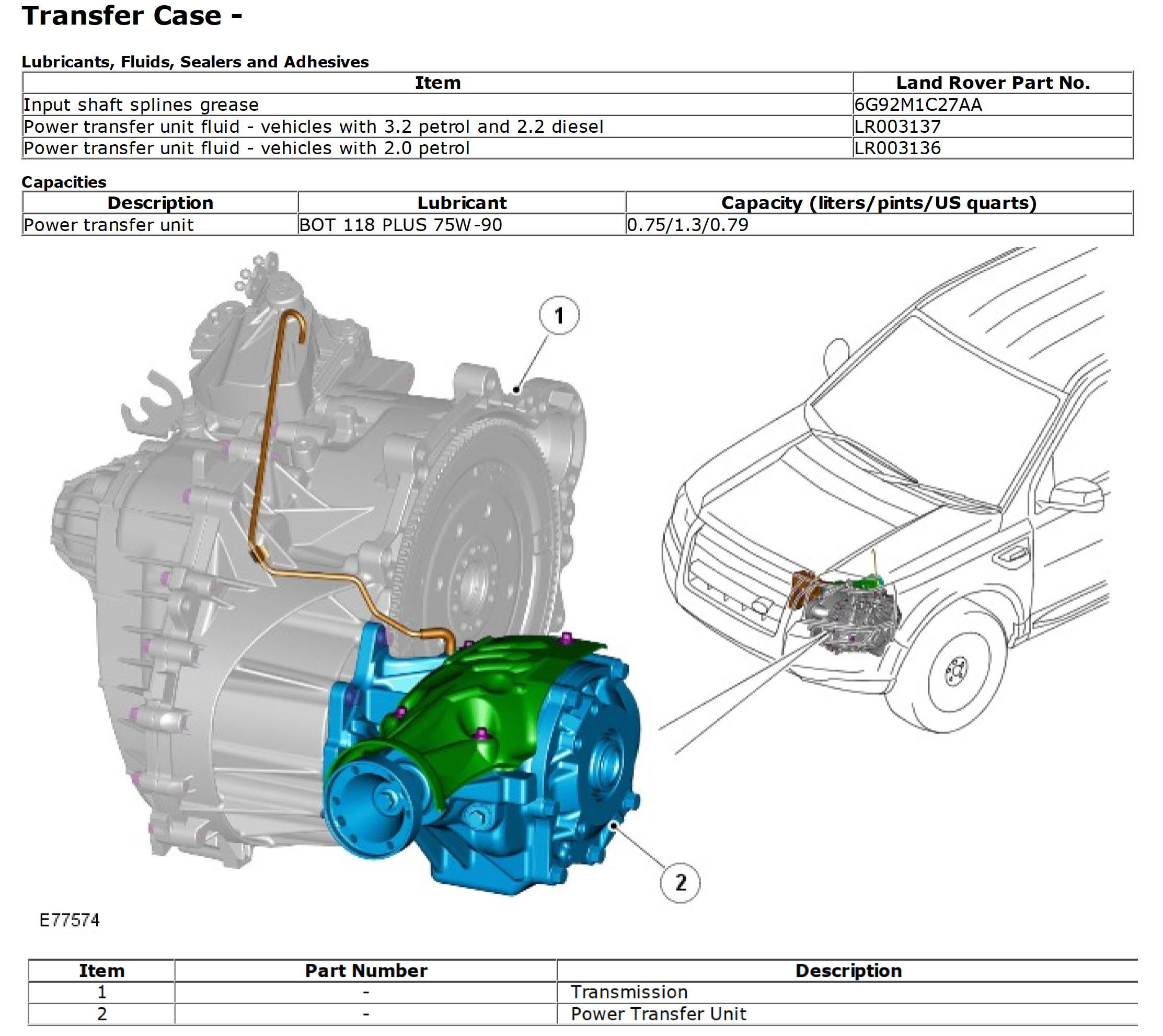

Ahoj jaký olej můžu použít olej do předního diferenciálu? Lr freelander 2. Děkuji
Re: Jaký olej do předního diferenciálu?
Napsal: 15 pro 2023 22:13
od Tazik1992
??? Přední deferenciál je u F2 součástí převodovky a olej sdílí společnej s převodovkou.
Nemyslíš náhodou rozvodovku PTU - Power Transfer Unit pro pohon zadku ?
Napsal: 15 pro 2023 22:40
od Honza 85
Tazik1992 píše: 15 pro 2023 22:13
Anoo jak říkáš. Myslel jsem rozvodovku. Špatně jsem to napsal
Napsal: 17 pro 2023 09:58
od Tazik1992
To je ono, to je to vlákno, taky sem chtěl kolegu na něj odkázat. Sem si i pamatoval ty dvě flašky cos tam fotil, ale samotnýmu se mi to nepovedlo tady vyhledat. Sem zkoušel... Free 2 náplně, Freelander 2 oleje, F2 olejové náplně a ono je to Free II olej
