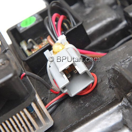

Zkontroloval bych vypínač, pak relé - to spíná přímo Peltiérův chladící článek, no a pak samotný článek, který je pod chladičem s ventilátorem. Ten Peltier je nejlepší vyzkoušet tak, že se odpojí od elektroniky a přivést na jeho vývody rovnou 12V. Je jedno jak, on se podle toho na jedné straně ohře a na druhé ochladí, stačí jen na chvíli. Měl by brát cca 4A.

Tranzistory na desce budou OK, ty jen hlídají podpětí baterie, otáčky ventilátoru a asi teplotu, protože je vidět, že ke článku pod chladičem jde ještě nějaký kablík.

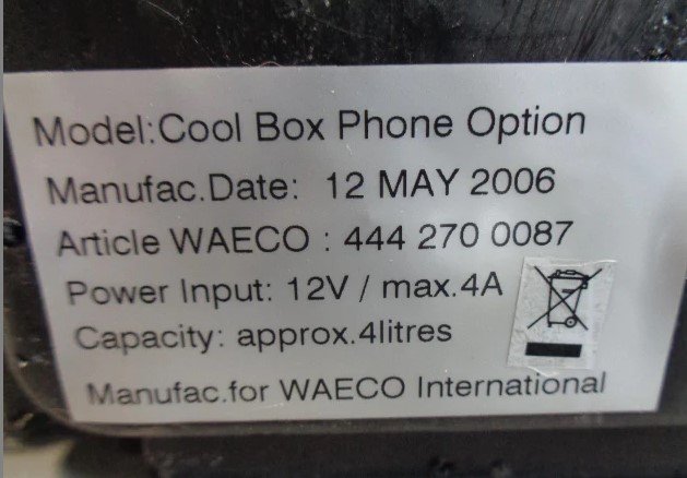

Podle štítku má cool box příkon cca 4A, tedy je tam malý Peltier s příkonem max. 50W
