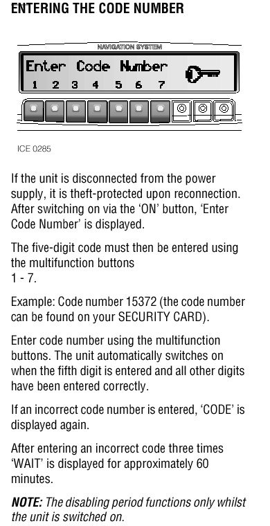

Borci, máte někdo funkční link na zjištění kódu k rádiu Becker vyndaneho z D2? Co se že štítku zadává? Zkoušel jsem dva vygooglene linky. Nefunkční a navíc chtějí 14ti místný kód.Ten jsem na rádiu nenasel

Zadává se část sériového čísla, poslední čtyři číslice. Tak schválně, teoreticky by jsi měl mít kód 81416

Ještě tu mám dva jiné calculátory a ty říkají 41412. Jestli je to teda vůbec 5digit kód
A nebo potom zkusit appku -> https://www.slunecnice.cz/android/sw/be ... adio-code/
Kód se vygeneruje po platbě. Je tam i ten typ LR rádia BE 4765

Tak to asi po mě chce 7mi mistnej kód:-)

Musí se vyplnit všech 7 políček, nebo to mám testovat a zkusit jen těch 5? Mám člověka, co mi to na dálku za 800 zjisti.Ale jsem asi magor a rád přicházím na věci sam :P

horsik píše: 23 kvě 2023 20:55 Tak to asi po mě chce 7mi mistnej kód:-)
To je jen na zmatení, ten kód by měl být opravdu 5-místný
Tady soudruh řeší něco podobného na Freečku a taky mu poslali 5místný
https://www.landyzone.co.uk/land-rover/ ... 499/page-2
I v manuálu od D2 je řeč o 5místném. Akorát se nikde nepíše na jaké pozici začít. Začal bych z leva. Tvůj kód je 21416. Zkoušel jsem ještě v jednom calcu co mám sériové číslo toho anglána a vyšlo mi to stejné, které dostal....

od horsik
Díky! Ráno zkusím a dám info

od horsik
Tak rádio funguje! Děkuji.Zase jedno zachráněný origi rádio.Ja tam prostě nic moderního nechci.To se do skoro veterána D2 nehodi :yes

A jak je to s tím zadáním kódu, začal jsi zleva od pozice 1 a když jsi zadal na páté pozici poslední cifru správně, tak se to samo odemklo ?
Já si myslim, že je možný začít i od třetí pozice, důležitá je asi jen ta sekvence pěti čísel.

Mam taky tohle radio. Davas tam to 5 mistny cislo normalne jak je za sebou i kdyby zacinalo napr. sedmickou.
Budes ho zadavat vzdycky pri odpojeni a naslednem zapojeni baterky auta. Aby fungovala navigace musis tam mit
