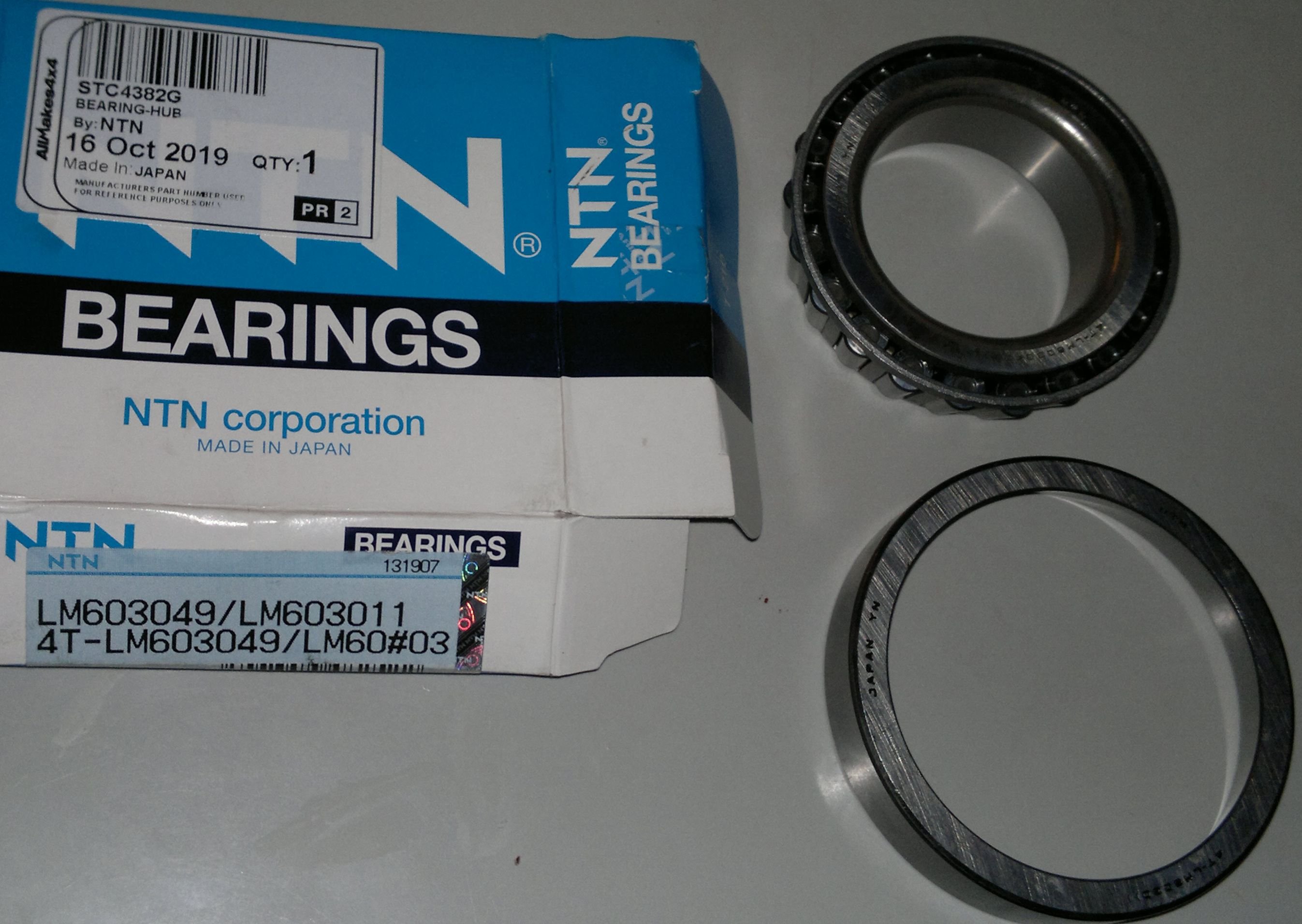

Tady je např. ložisko, co jsem kupoval v sadě DA2381. Značení je STC4382, ale je tam klasika LM603049/LM603011. Samozřejmě je to od NTN, takže takové přímé srovnání jako u Timkenu není možné.
Nemáte někdo doma originál ložisko STC4382 nebo přímo tu variantu od Timkenu ? Jestli je tam opravdu to jiné značení ?
On je to totiž docela rozdíl i v ceně. Ale furt je to příznivější než origoš LR.

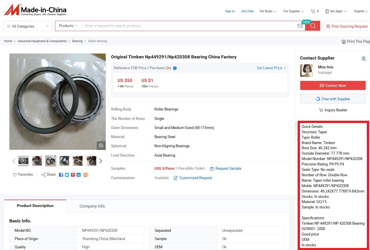

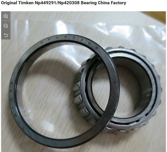

Tak tuto asi mluví za vše. Ale kdoví, třeba je to prvovýroba....
Popis mají klucí čínský perfektní, takový kolikrát nevidím ani na ložiskách od Timkenu, co mi v práci projdou rukama. No teda, jestli jsou to vůbec ložiska od Timkenu :grin:
Original Timken Np449291-Np420308 Bearing China Factory.jpg (47.88 KiB) Zobrazeno 7404 x

Neviem co je na tom pravdy ale pan v timkene mi vravel, ze lozisko od timkenu ma oznacenie vygravirovane laserom. Ziadne oznacenie potiskom. Spominam si, ze stare loziska to mali. Tusim to maju aj japonske koyo. Doba je uz taka komercna, ze dnes koly cene je vsetko mozne. Na trhu je kopec inych vyrobcov v dostatocnej kvalite a neplati ani pravidlo, ze to co bolo top je stale top. Tusim mam aj take loziska kde jedna cast je oznacena made in UK a druha made in France.

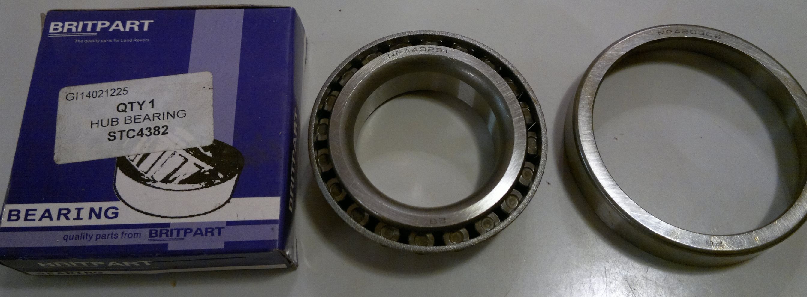

O víkendu se mi dostal do rukou zajímavý artefakt - ložisko STC4382 staršího data výroby od Britpartu. A na něm vylaserované nápisy - NP 449291 a NP 420308 :coze: . Zatím se mi tedy nepodařilo najít žádný hmatatelný rozdíl mezi těmi ložisky NP a LM, kromě cenovek. Většina shopů teda uvádí, že šálek NP420308 je o setinu milimetru menší než LM603011, ale to orig. katalog Timkenu nepotvrzuje.
