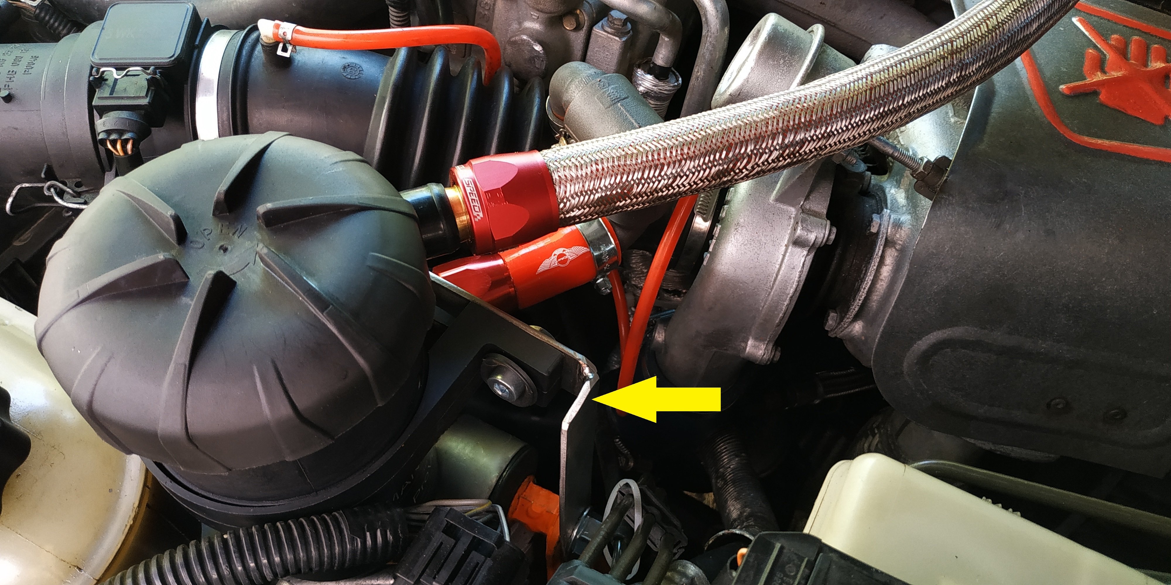

Jednotka se skládá z filtrační vyměnitelné vložky, pojistného přetlakového ventilu v případě přeplnění odlučovače a především regulátoru tlaku (suplující originální stávající zpětný ventil). Zároveň jednotka funguje i jako jakýsi cyklón. Životnost filtru je 40000 – 50000 km v závislosti na výkonostním použití vozidla. Účinnost je v tomto případě kolem 98%.
Další výhodou je spodní vypouštěcí port, díky kterému můžete zvolit, zda kondenzát poputuje zpět do olejové vany (tak jak si přeje legislativa), nebo ho prostě odvedete do externí nádobky. Já zvolil pochopitelně variantu „off vehicle“. Nechci si pouštět sajrajt zpět do motoru! Navíc mohu kontrolovat, kolik že můj motor vyprodukuje kondenzátu za určitou dobu. Doporučuje se kontrola hladiny kondenzátu každých 5000 – 8000 km, případně jej vypustit. Jedinou nevýhodu spatřuji ve velikosti celé jednotky a složitosti umístění v motorovém prostoru. Svoji funkci však plní výborně.

K montáži
Je důležité vědět, kam ProVent umístit, vzhledem k tomu, že jednotka musí být ve vertikální poloze. V motorovém prostoru na tohoto drobečka není příliš místa a tak jsem jej umístil na jediné možné místo, hned vedle nádobky pro ACE/PAS. Další možnost byla umístit jej na přepážku mezi turbo a brzdový posilovač, ale to jsem vyhodnotil jako nežádoucí, kvůli blízkosti rozpáleného turba. Druhá strana motorového prostoru nepřipadala v úvahu vůbec a neměla by logiku. Tak jako tak, ProVent sedl na své místo jen velmi natěsno.
Postup montáže zkrátím na poskytnuté fotografie.
Re: Téma k zamyšlení - ProVent 200
Napsal: 02 zář 2022 03:13
od Juri Toy
Odstraňte originální zpětný ventil (hříbek) z hadice sání.
Budete potřebovat vyrobit si konzoly, pomocí které ProVent uchytíte. Já si ji vyrobil z nerezového plocháče a uchytil k turretu tlumiče. Samozřejmě každý z vás to může řešit individuálně.
Dále budete potřebovat nějaké hadicové spony, vhodnou 80 cm dlouhou hadici a pár armatur, z kterých poskládáte správné kolínko. Fantazii a estetice provedení se meze nekladou. Hadici jsem použil silnostěnnou, silikonovou o vnitřním průměru 19 mm. Armatury jsou z měděných topenářských kolínek a jednoho plastového, aby do sebe lícovaly. Vše je lepeno epoxidem s vysokou odolností, vůči teplotám. Dva bronzové hadicové nátrubky/prodlužky průměr 19 mm, pak přijdou vsadit do portů ProVentu. Důležitá je naprostá těsnost celého systému. Je důležité vědět, že výstup na víku motoru, má vnitřní průměr 19mm a porty ProVentu mají 25 mm a tak je potřeba se s tím trochu popasovat.
Spodní vypouštěcí port ProVentu jsem osadil průhlednou hadičkou, zakončenou a utěsněnou ve šroubovací nádobce pro větší kapacitu a především lepší kontrolu nahromaděného kondenzátu. Umístění je bezpečné a účelové pro snadný přístup.

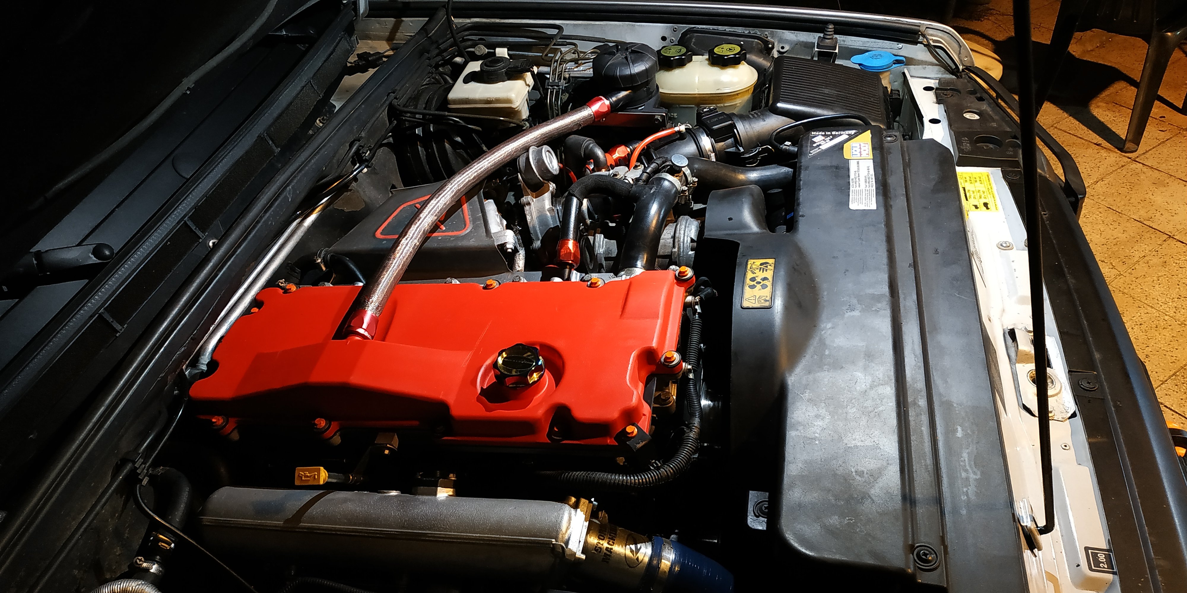

Následující fotografie bez komentářů.
