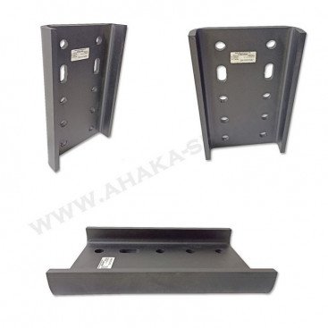

Ahoj,
je tu někdo kdo by uměl vyrobit něco takového jako je na obrázku ?
Materiál je konstrukční ocel 10-12mm.
Stačil by i kontakt na někoho, kdo se zabývá kusovou výrobou takovýhle blbostí. Uříznout kus oceli a vyvrtat díry zvládnu i sám, akorát to neohnu.
Díky,
J.

Takovej nápad. Účko koupíš v huťáku, ořezat boky a vyvrtat díry by nebyl takovej problém .

tomm1 píše: 15 črc 2022 07:45 ahoj
tady jí mají hotovou..
https://www.tazne-rameder.cz/tazne-zari ... arizeni/2/
O adaptéru jsem uvažoval a nakonec jsem ho zavrhl. Další zbytečná kila navíc a taky mám dojem, že to nějak nevycházelo rozměrově. Chci si nechat vyrobit novou plotnu pro uchycení tažné koule.

Maarty82 píše: 26 črc 2022 06:18 Takovej nápad. Účko koupíš v huťáku, ořezat boky a vyvrtat díry by nebyl takovej problém .
Dobrý nápad, bohužel je dělají v rozměrech 180mm a pak 200mm. A já potřebuju 190mm...

Abych tohle vlákno nějak uzavřel, tak se podělím o výsledek.
Oměřil jsem originál, překreslil ve SketchUpu, upravil velikosti děr, jejich rozteče a výsledek poslal Martinovi ProMetal Company.
To, co mi přišlo zásilkovnou je naprosto perfektní. Celý díl krásně sedne na místo, díry lícují, rozteče sedí. Byla to radost montovat.
Až na tom nechám udělat povrchovku, tak to bude k nerozeznání od originálu.
Ještě jednou děkuji Martinovi za "vytrhnutí trnu z paty" a hlavně za ochotu udělat něco nestandardního. Děkuji.

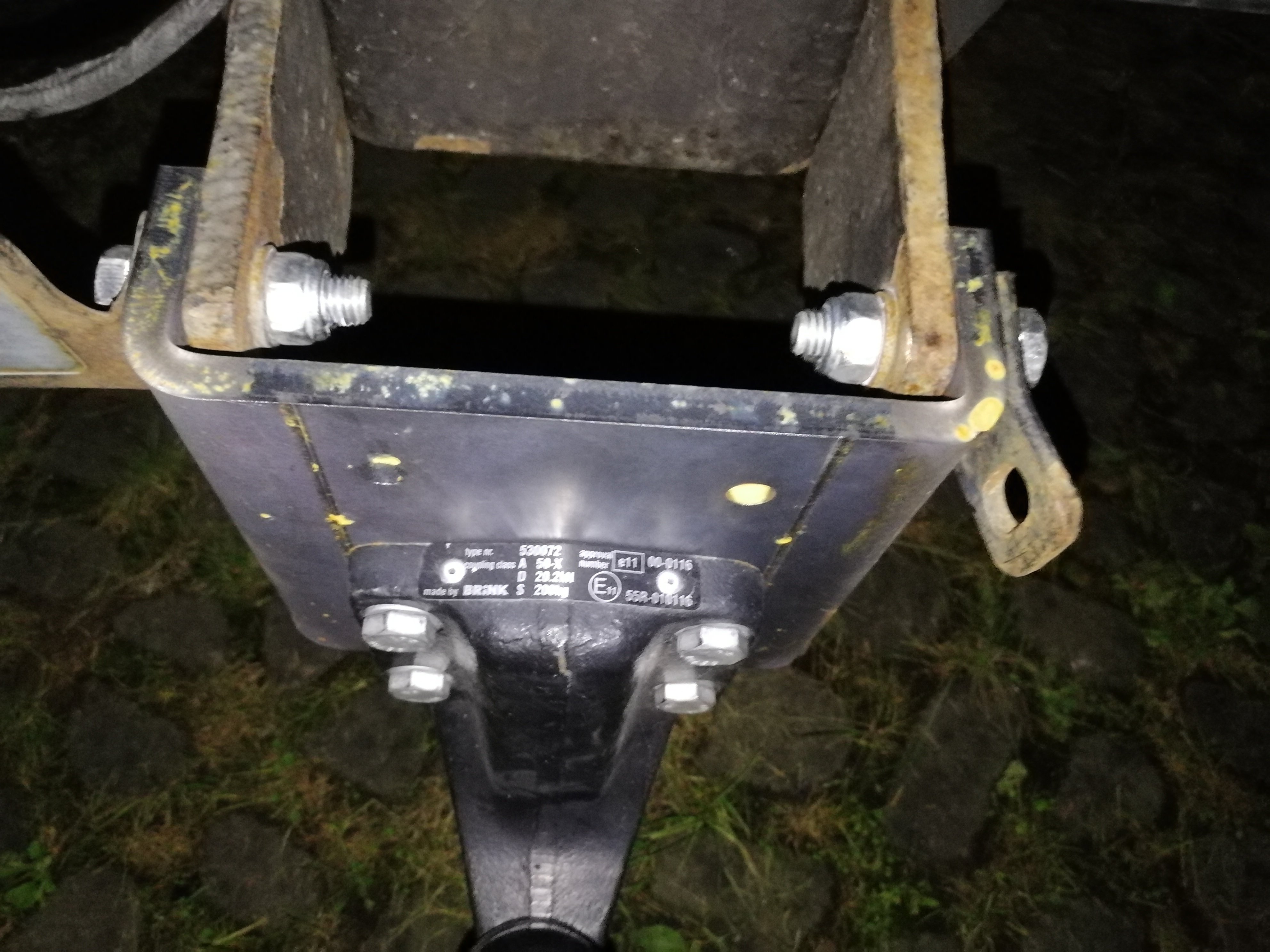

PS: Asi jsem nevysvětlil proč takovouhle věc potřebuji. Tahám za Diskoškou 9m vlek a protože mám 32" pneu + 2" lift, tak zadek toho 9m vleku byl pár čísel nad zemí tj. nedal se tahat Diskoškou. Standardní tažné je moc vysoko, má otvory o průměru 16mm a rozteč 90mm. Snížené tažné co je na obrázku má otvory o průměru 11mm v rastru 83x56mm. Tak proto... :-)
