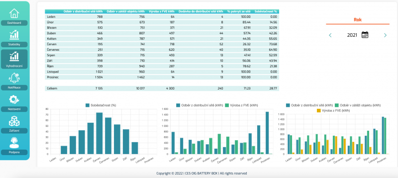

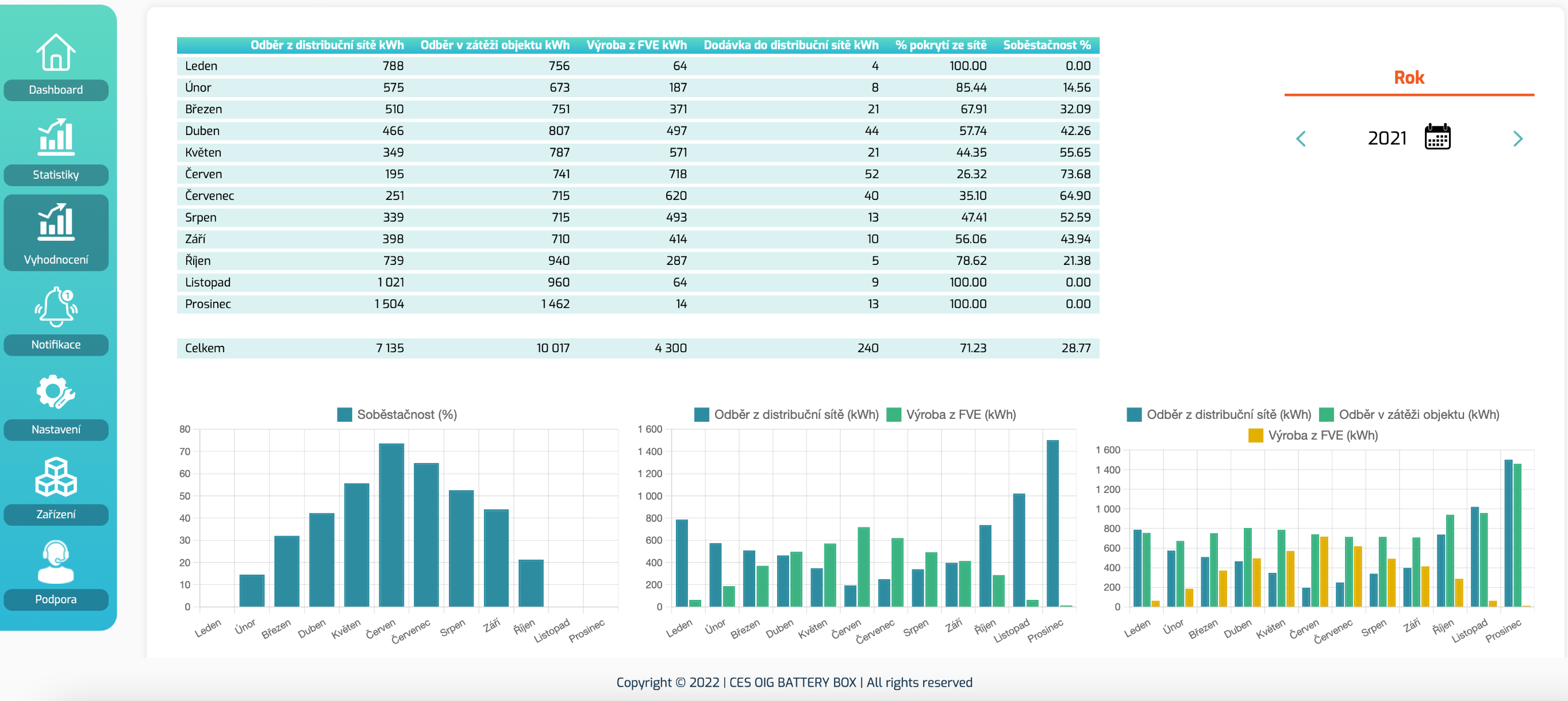

Re: Fotovoltaika? Nedělá to někdo z fóristů?
FV mám Battery Box od ČEZ cca 5kwp v panelech a cca 10kW v baterkách dotace 155k Kč
v kopcích v Podkrkonoší 400mnm, za barákem směr jih 500mnm a slunce v zimě nepřeleze kopec
loni v říjnu 2021 jsem instaloval koupací sud vytápěný solárem a elektrikou
a tady je průběh za 2021, každý si v tom může najít co hledá
