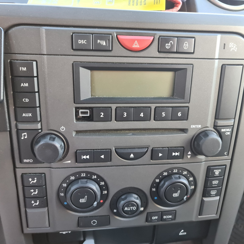

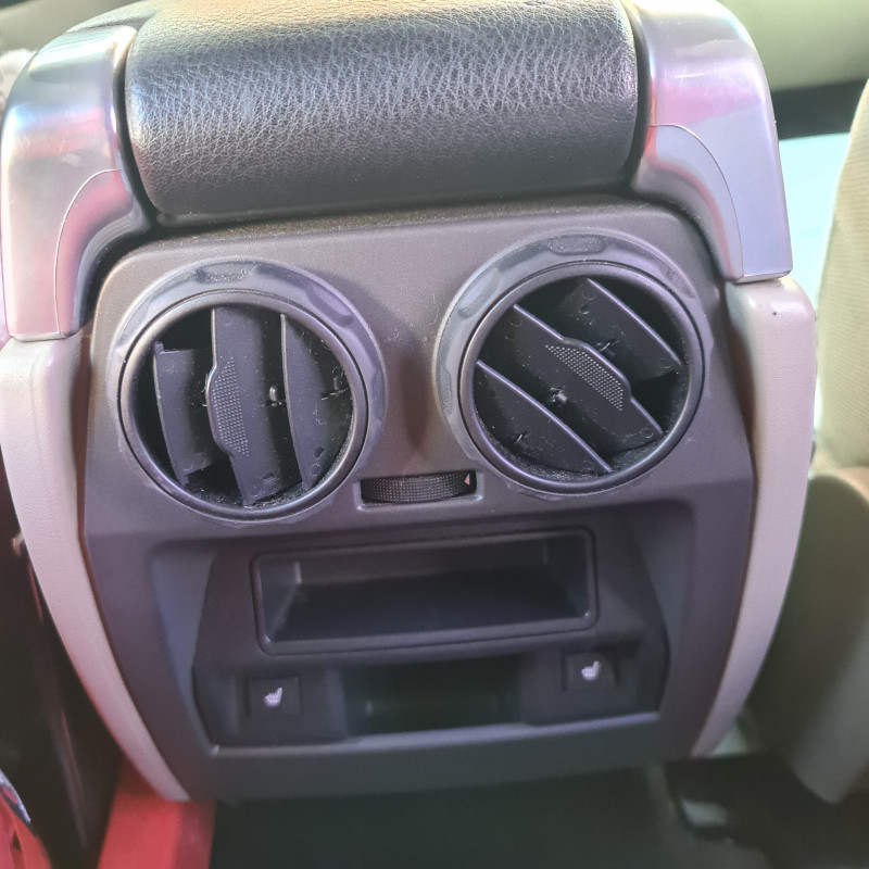

Ahojte, mam taku trivialnu otazku, ale naozaj neviem, kde sa v Disco III nachadza aux vstup, prosim? Podla navodu, ktory bol v aute, som ho nenasla, ani podla prispevkov na fore. Snazila som sa pootvarat, co sa dalo, ale aj tak nic :-(

Tam, kde ty mas jen prihradku... https://i.imgur.com/xqB7Lo7.jpg

Nemusí být nikde, ani v přihrádce. V menších výbavách AUX vstup nebyl (i můj případ). Dodělával jsem si ho dodatečně...

Ale bylo poměrně snadné a levné ho dodělat. Řešil jsem to dodatečným připojením konektoru zezadu na originální autorádio (stačilo ho vysunout a použít připravený kabelový svazek s konektorem, místo tam je). Mám tak u řadící páky dnes vytažený kabel, který jen zasunu do konektoru mobilu a můžu vesele přehrávat. Hledal jsem tehdy dost dlouho a tohle mi přišlo jako nejjednodušší varianta.

Taky mě to tehdy mátlo, ale ty rádia jsou asi v tomto stejný a tlačítko AUX je tam vždy, což ovšem neplatí o konektoru. Nicméně výhoda je, že když doplníš konektor, tak to bez dalšího nastavování hned funguje (to AUX tlačítko), fakt je to jen o tom manuálním doplnění kabelu, což byla práce tak na deset minut.
