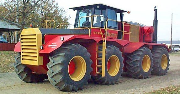

Hanys je mimo nema tam prej data tak me navedl po mobilu at ti poslu fotku co doporucuje. :yes
ja bych spis doporucil to co Omar :yes
