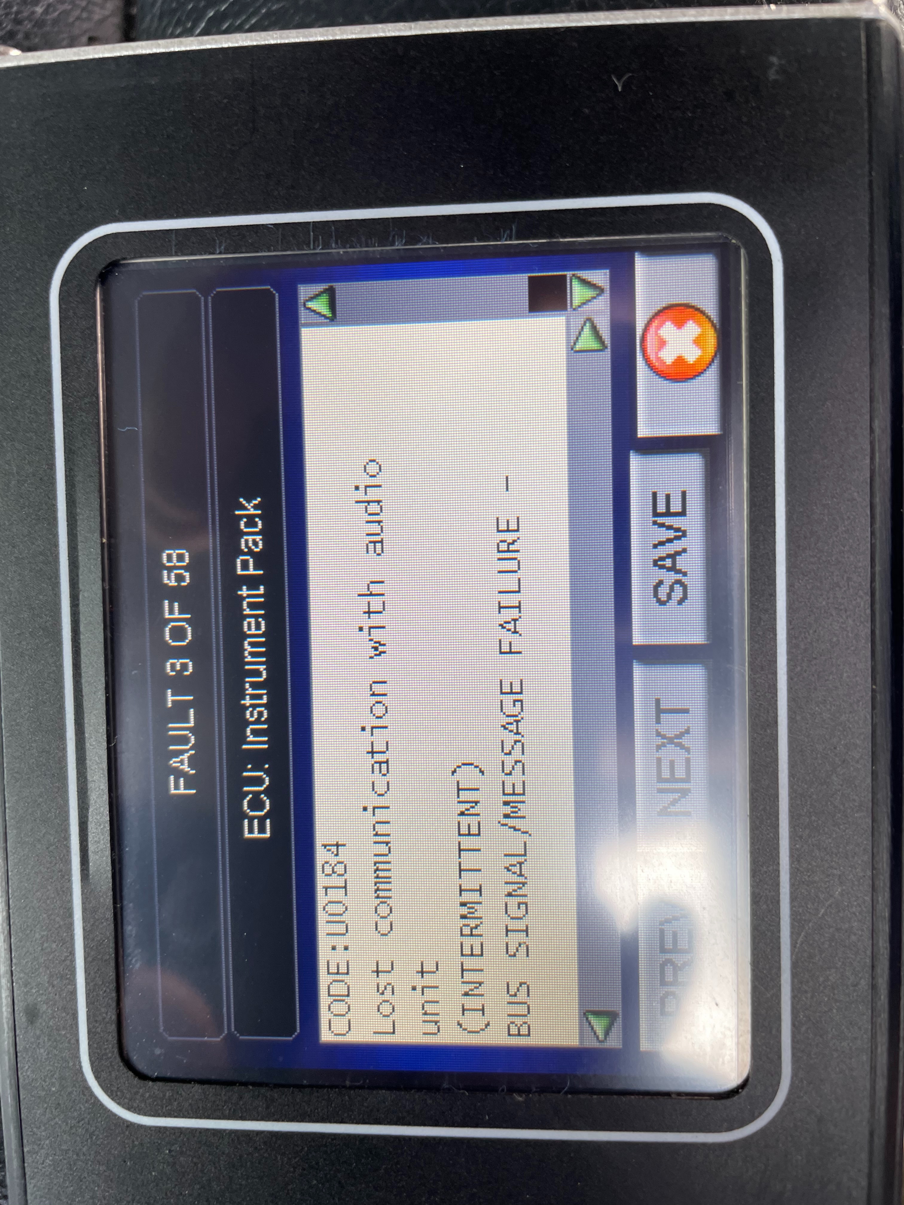

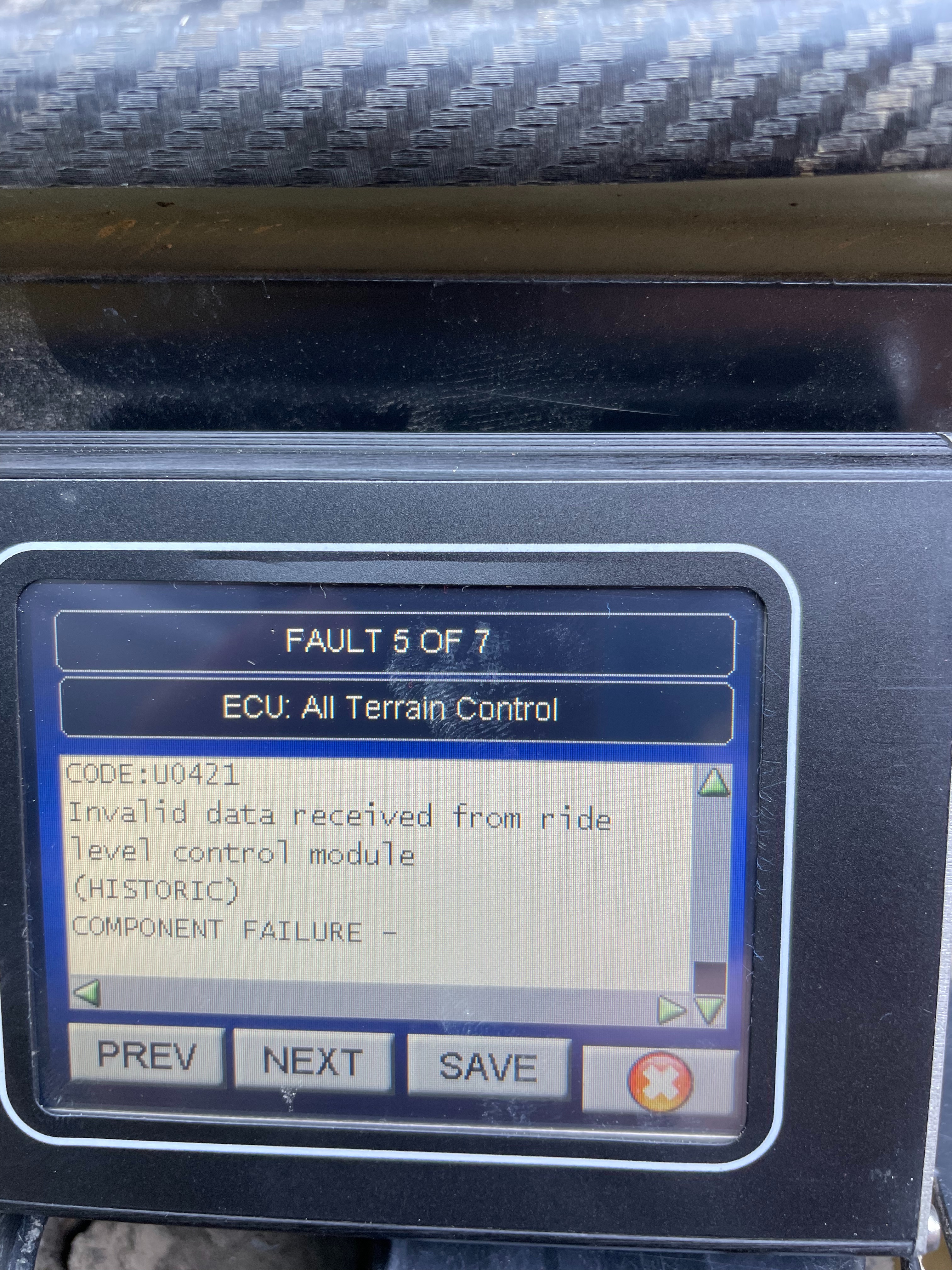

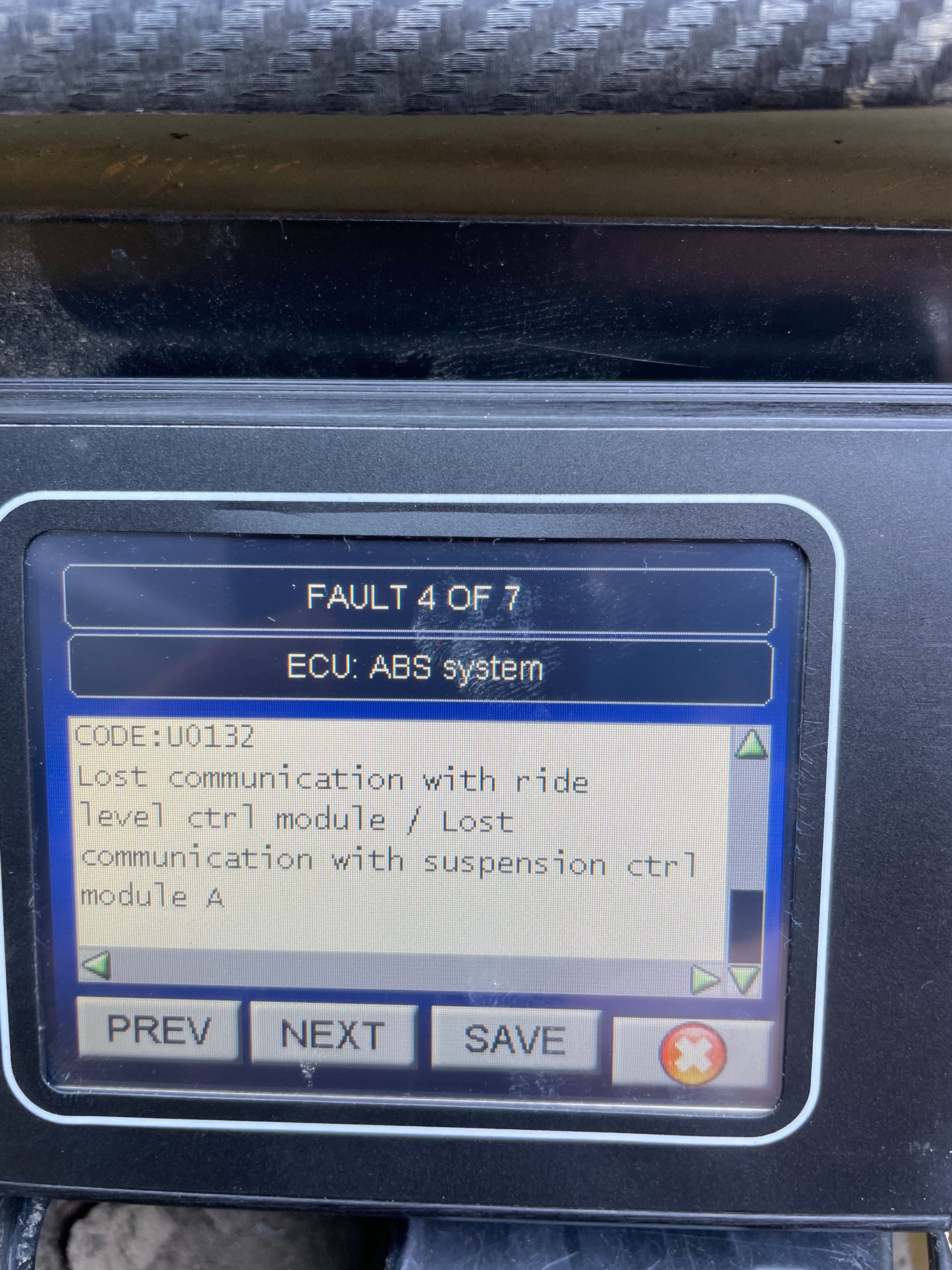

Ahoj pánové mám takový problém auto mi za jízdy vyhodí červenou kontrolku podvozků z ničeho nic se začne celé vypouštět když okamžitě vypnu klíče a znova nastartuji tak se auto normálně zvedne a pokračujeme dál. Toto jsou chybové hlášky z nanocomu.Dekuji za rady.

Zajímavé jsou ty hlášky o malém napětí. Jestli to nebude špatnou baterkou, která to v některéchvíli neukrmí. Nebo kontakty na baterce nebo nějaké silové uzemnění.

spis je zajimave ze chyb je celkem 58, asi bych je nedrive vsechny vymazal pak to projel a nacetl jenom to co je aktualni

doporucil by som pripojit lepsiu diagnostiku a zameral sa na chybove hlasky riadiacky air suspension, na obrazkoch vidiet vela komunikacnych chyb ktore su vyvolane primarnou poruchou...

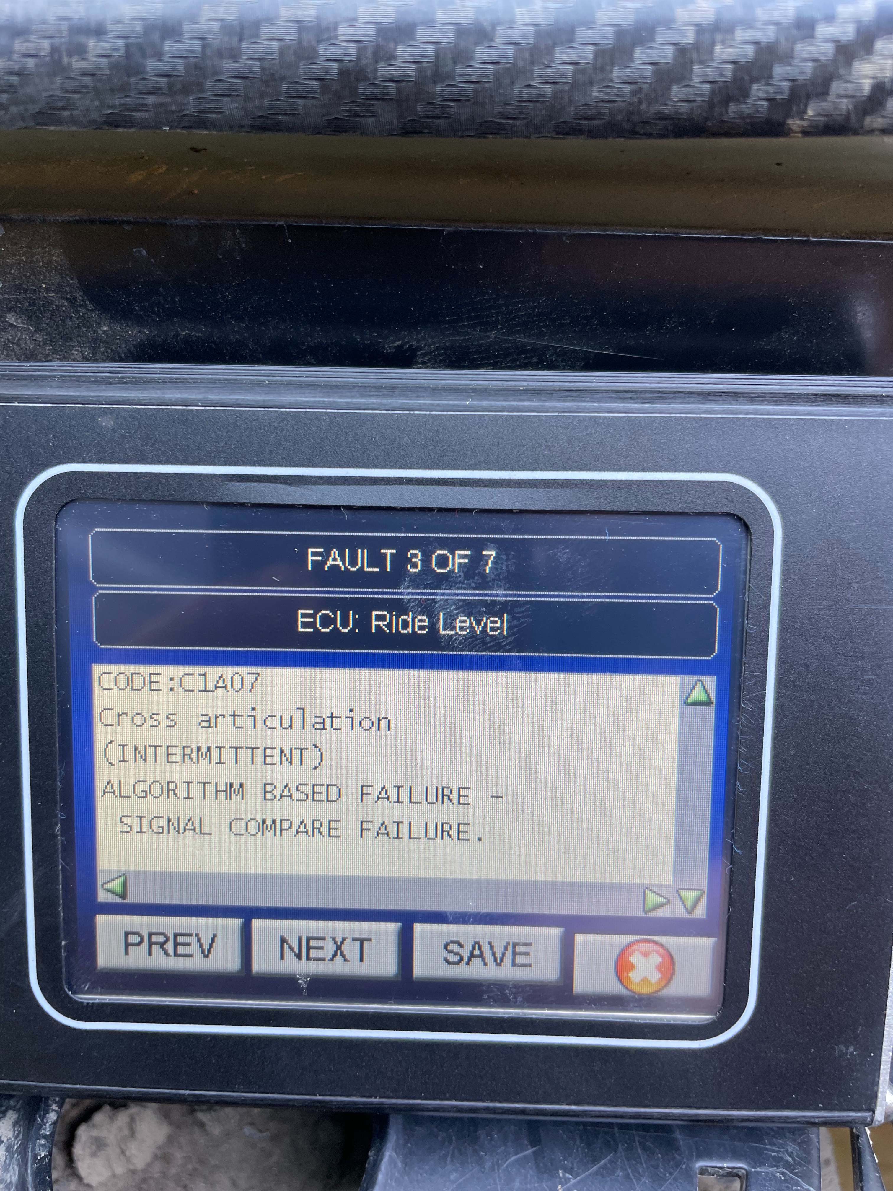

Pánové tak se mi včera podařilo vymazat všechny chybové hlášky a čekat jestli auto zase padne a hned ráno padlo tak posílám výpis chyb tak jestli pomůžete po čem jít dekuji.

Vše způsobuje chyba C1A07, ale ta by měla mět ještě nějaký příznak.
Je to chyba že nesedí kalibrace čidel na rovině zkrátka to hlásí že auto je vykřížené.
Kouknul bych na hodnoty čidel a zkalibroval podvozek na rovině.

Dekuji za info to je možné zda si mi ze prava zadní strana je níže je někdo z okolí Brna kdo by mi pomohl zkalibrovat podvozek ( nikdy jsem to nedělala tak nevím ) předem dekuji

Všem dekuji za rady problém byl v kalibraci podvozku který byl totálně mimo stanovené hodnoty a ještě úplně každé kolo jinak. Po kalibraci podvozku zatím klid tak uvidíme ještě jednou dik
