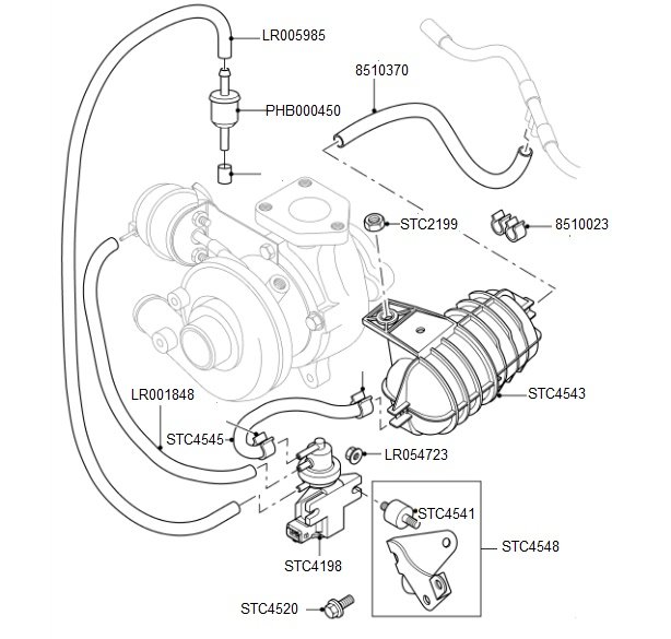

Zdravím vás čo to je za hadičku a kde ma byt pripojená?
Re: Co to je za hadičku?
Napsal: 25 črc 2021 19:46
od Mailen
Dole vlevo pod těma hadicemi je takový gumový válec. Ta hadička patří do toho válce zepředu.

Aha ďakujem myslel som si ze tam asi ma ísť. A môže to mať vplyv na výkonnosť motora?
Napsal: 25 črc 2021 20:20
od Jenda91td4
Jasny maš podtlakem ovladany variabilni naklapeni lopatek na turbu :hmm

Super ďakujem už to šľape zas jak hodinky.
