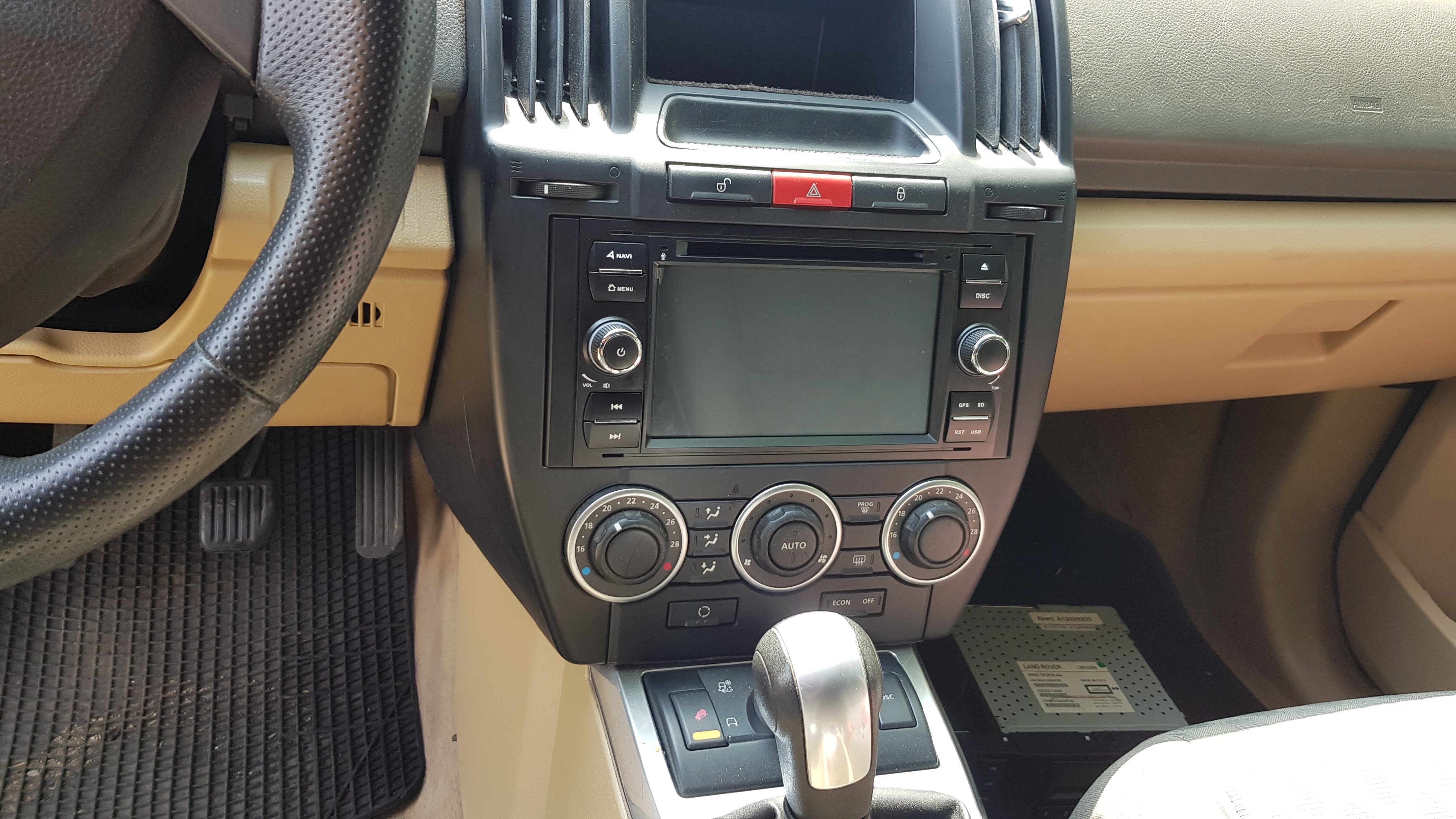

Takze transplantacia radia prebehla celkom uspesne. Dokonca ovladanie z volantu funguje tak ako som chcel. Tlacidla na volante funguju ako napetovy delic a radio sa nauci povely. Jedi e co sa mi nepodarilo rozchodit su parkovacie senzory. Ale natom este pracujem a chcem doplnit aj cuvaciu kameru.
Tie hodiny co si spominal na pristrojovke tak tie som tam ani nemal. Videl som na zahranicnych forach, hlavne ruskych, ze oni tam hodiny maju ale nenasiel som sposob ako ich aktivovat. Iba hodiny na radiu

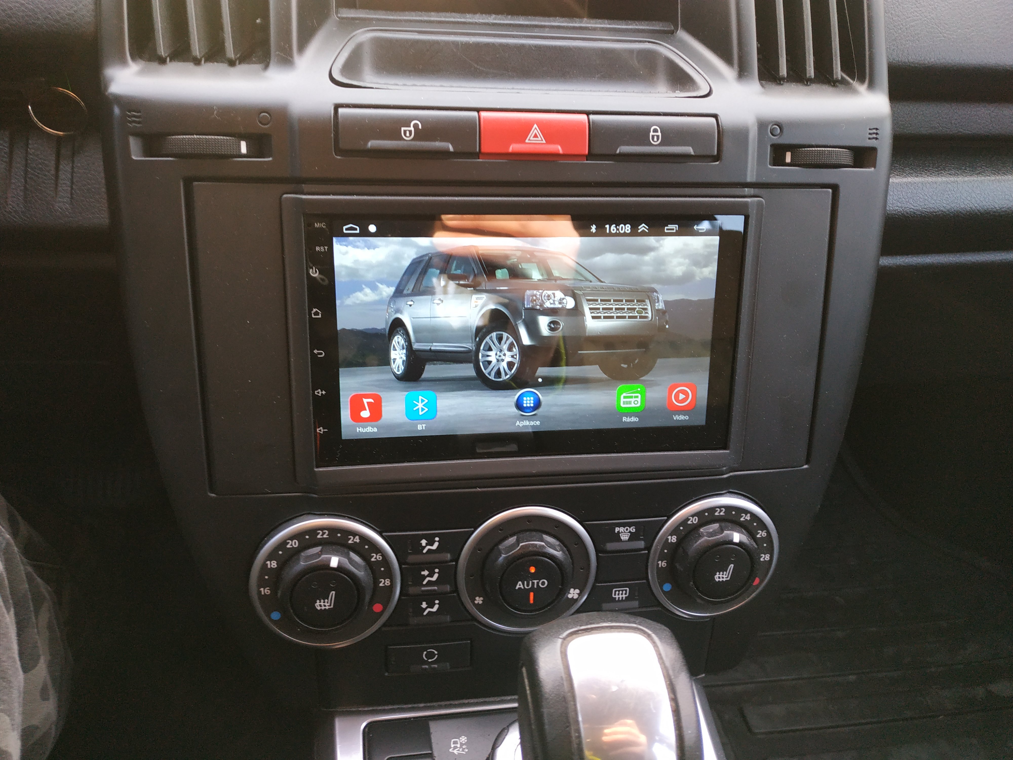

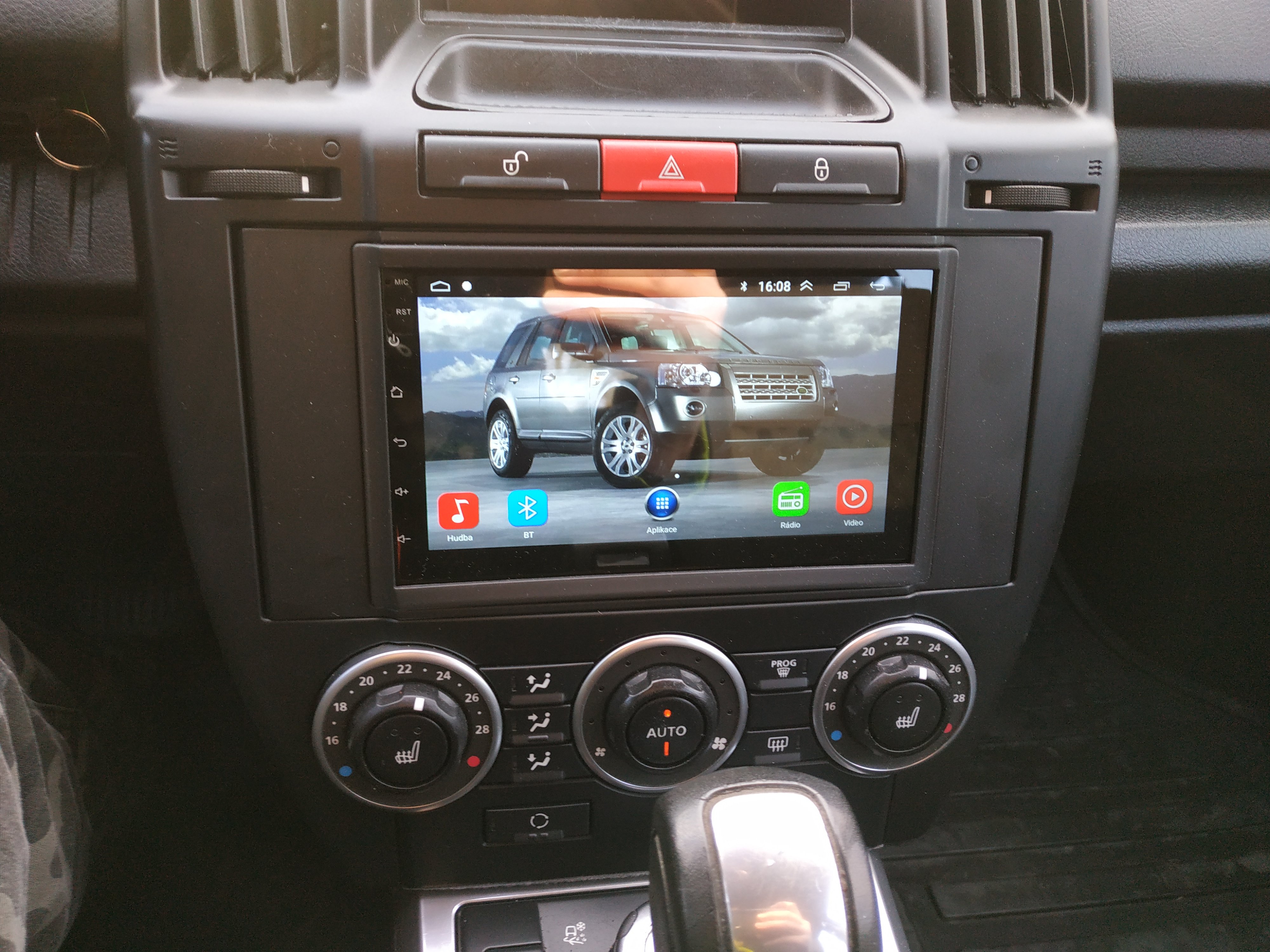

Takze nakoniec uni china radio islo von a vpratal som tam ford china radio. Myslim, ze to vyzera trosku lepsie. Ovladanie z volantu funguje. Este cuvaciu kameru zapojit a bude to super

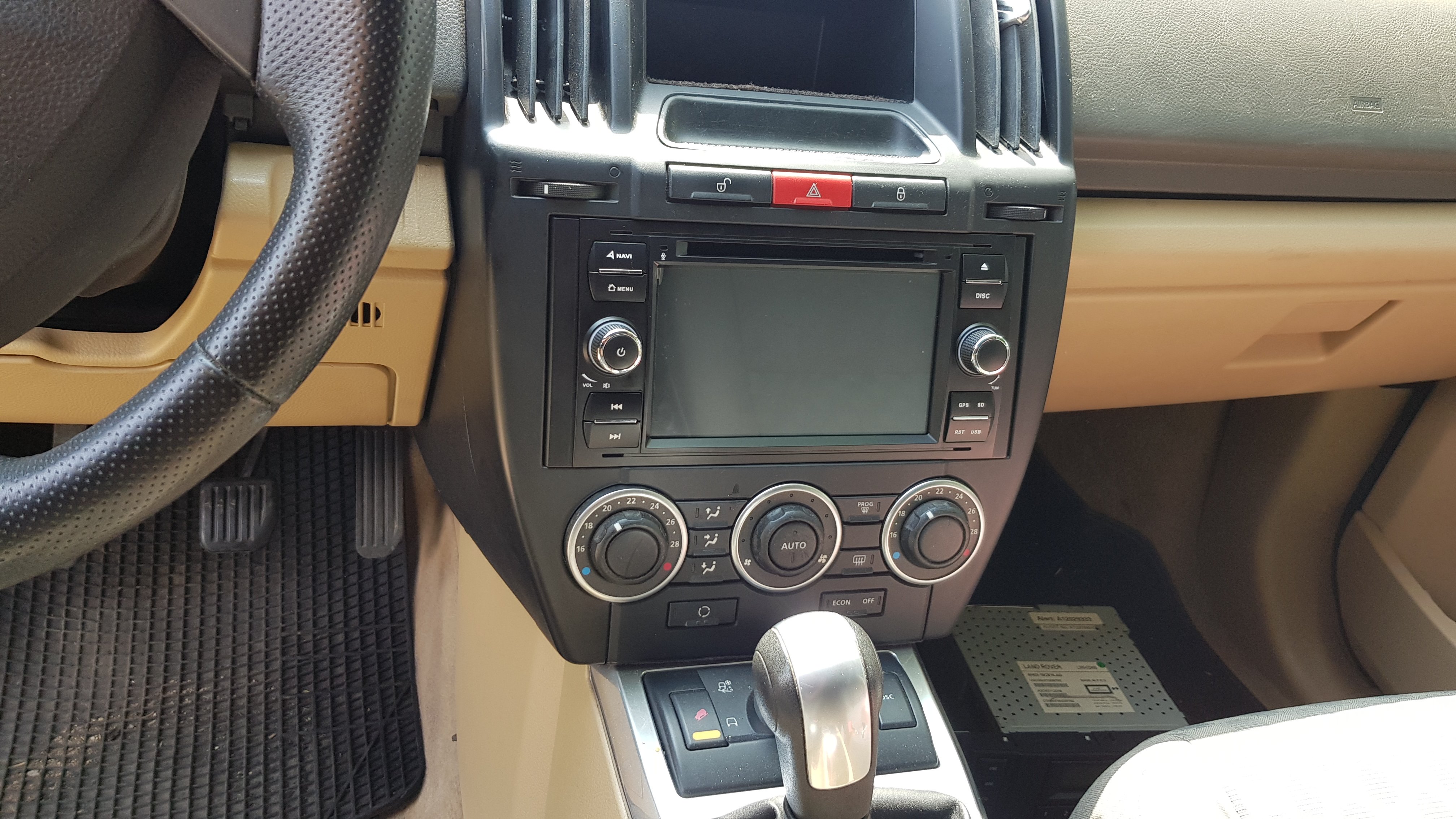

Já musel ovládání z volantu zapojit na KEY1 a ukostrit tlačítka.
Pak to šlo v rádiu naučit a už to šlape.

Rádio je čínské Podofo,kupované u nás.(Kvůli záruky a rychlosti dodání)
https://www.novexplus.cz/autoradio-ncs- ... -32gb-rom/
Propojovací kabeláž s CANBUS modulem.
https://www.autoprofi.cz/connects2-2400 ... 27433.html
Jen jsem vypinoval kabely z origo konektoru z ovládání tlačítek volantu a napojil na rádio.
To má výstupy KEY1 a KEY2 a umí si naučit tlačítka.
Jediná nevýhoda je,že jsem ještě nezprovoznil origo Parktronik.(Není prioritou,je park kamera).

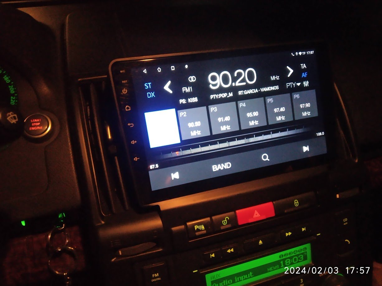

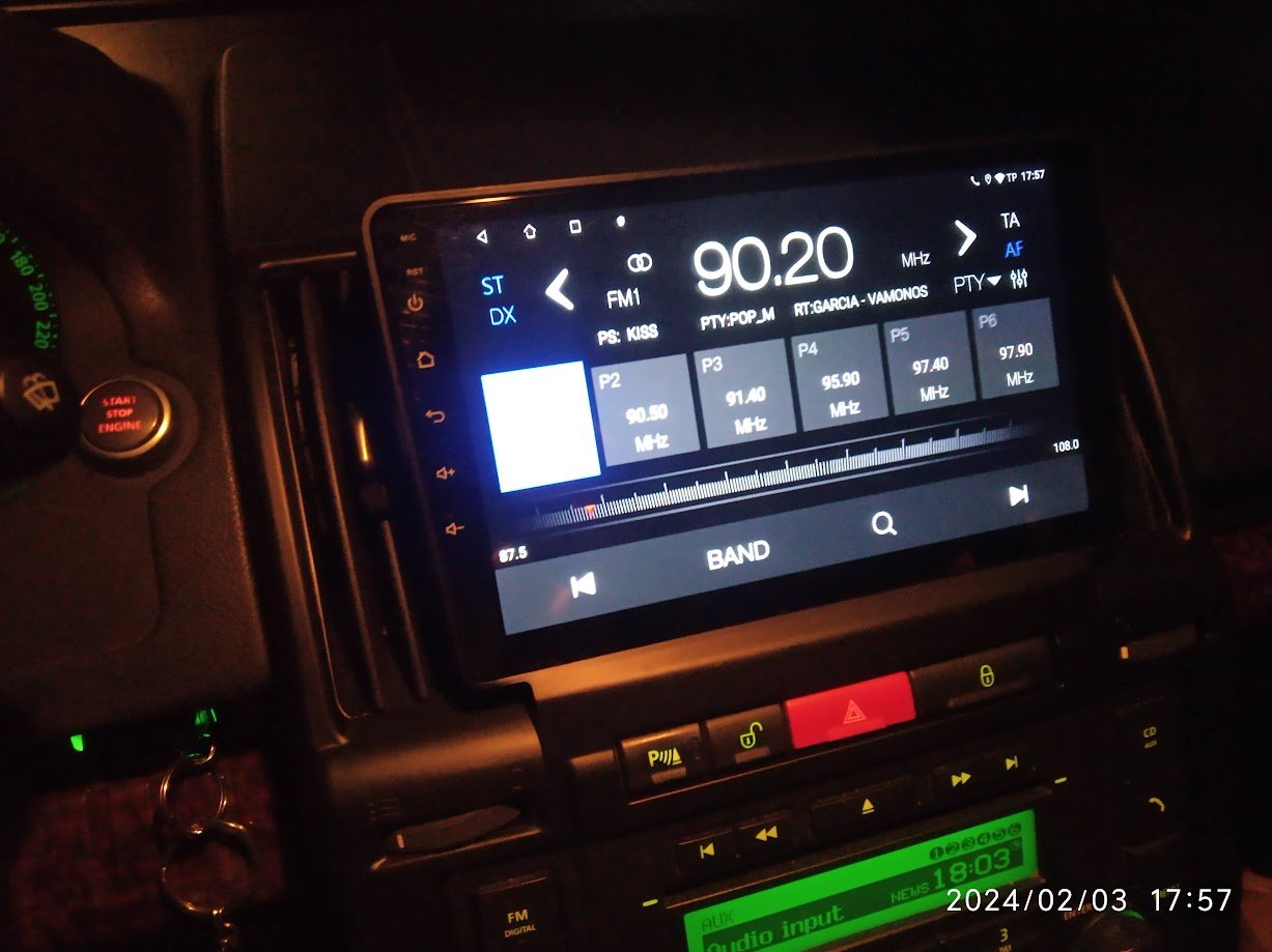

Trocchu to oživím,
android radio:
https://www.aliexpress.com/item/1005004 ... CZ%21%21AB
Vzal jsem variantu 4GB / 64GB bez GSM sdilim Wifi hotspot z mobilu

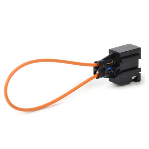

Není potřeba nic upravovat, jen zapojit a vše funguje. Původní rádio zůstává. Vymění nebo doplní se místo navigace.
redukce na anténu:
https://www.ahifi.cz/antenni-adapter-fa ... 95736.html
Pokud máte původní navigaci, je potreba bypass optickeho kabelu, bez nej to nebude fungovat. Bývá součástí dodávky, nebo je trřeba objednat varianta female konektor. Zapoji se na vstupni kabel navigace, ostatni konektory navigace jsou odpojeny.
https://allegro.cz/nabidka/svetlovod-sm ... 1bd1d899d5

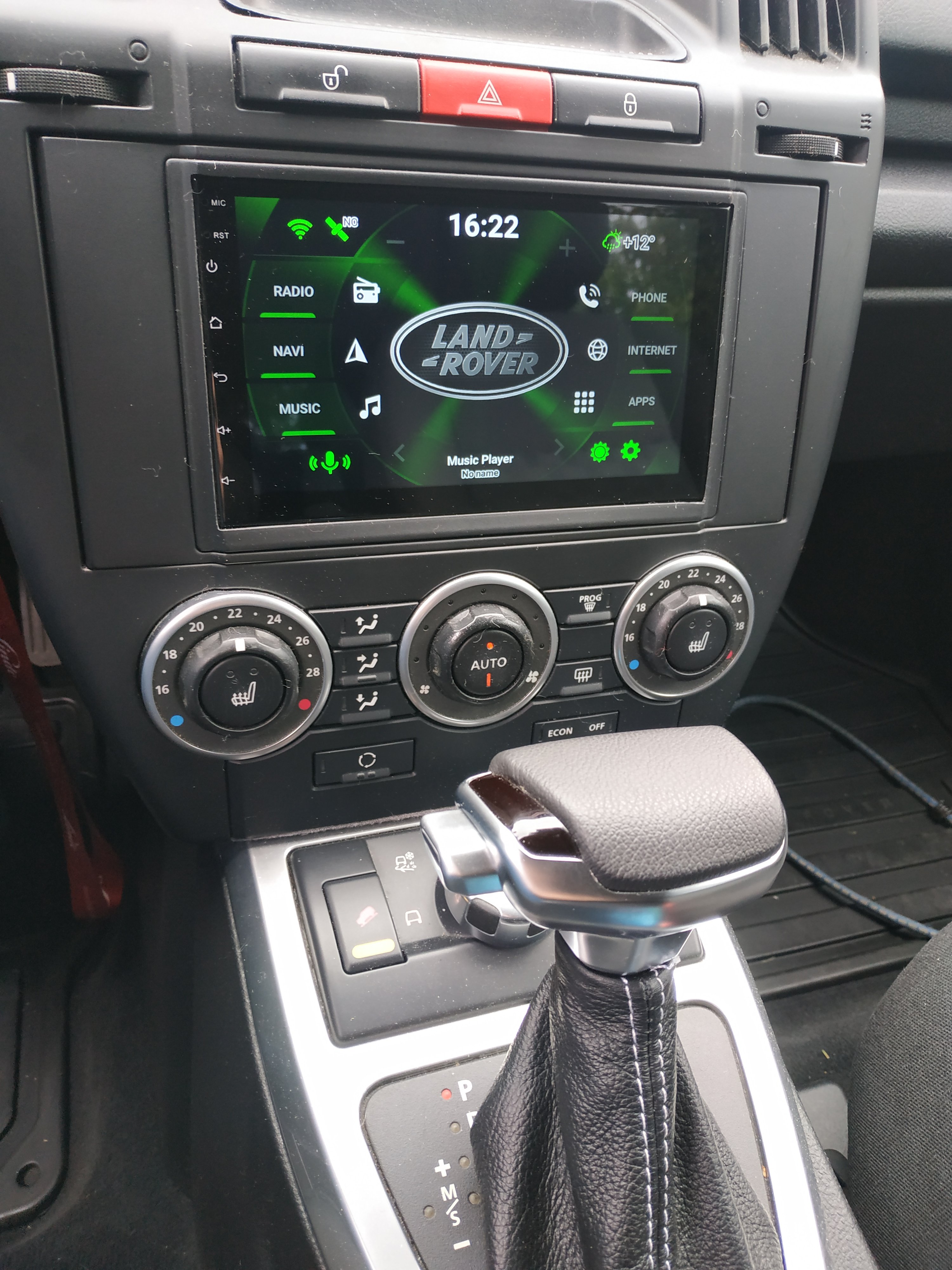

#13 Příspěvek od Luko » 19 kvě 2024 14:54
Dneska jsem posunu ovládací plochu k dokonalosti :grin:
