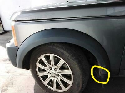

Drhnutí se tady někde řešilo a pokud si dobře pamatuji, je u některých pozdějších D3 a pak u D4 v podběhu "výstupek" a o ten to drhne při plném rejdu... možná mne někdo doplní..."výstupek" je v zakroužkované" oblasti na rámu...
jj přesně tam to drhne.
A obecně to bez xLifteru vychází docela těsně, já bych s tím bez něj asi nejezdil. Ale každý to má jinak, někdo s tím asi umí na 32" jezdit bez přizvednutí. Já mám radši jistotu a mám to přizvedlý celou dobu xLifterem, protože stačí nějaký menší křížení v terénu a už to škrtá i na zadních podbězích.

Drhne o vystupky z rámu ale i o plastové nadkoli. Pokud někdo jezdí v terénu tak i zadní plastové nadkoli. Pokud je někdo puntickar. Jezdím xlifter plus 55. Přední plasty olesteny zadní s díra a. Ty 32jky si udělají místo samy

Rennie píše: 11 říj 2021 16:54 Drhne o vystupky z rámu ale i o plastové nadkoli. Pokud někdo jezdí v terénu tak i zadní plastové nadkoli. Pokud je někdo puntickar. Jezdím xlifter plus 55. Přední plasty olesteny zadní s díra a. Ty 32jky si udělají místo samy
Tak to mám stejný, xlifter 55mm a přesně jak píšeš - oleštěný plasty a zadní díra :-D. A tu díru jsem udělal s xLifter 75mm, ale bylo to na dost extrémním křížení.

JJ dorazy v mechach nejsou stavěny pro větší pneu
