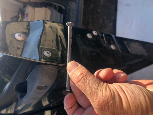

Dnes jsem se nedostal do auta, otevírání zámku klíčem šlo nějak lehce a zámky nereagovaly. Musel jsem použít balonek + drát a auto otevřít středovým vypínačem. Po rozebrání řidičových dveří jsem našel ukroucenou osku, co vede skrz dveře od vložky zámku (na konci má 4 zobáčky). Googlil jsem a našel jen celou kliku na Litep4x4. Je nějaká šance sehnat samotnou osku, případně osku s vložkou a ne celou kliku? Nebo existuje jiná možnost opravy? Díky
Přikládám fotku

Pokud potřebuješ vyměnit jen tu osku, tak nemusíš vytahovat zámek ani ten rám oken . Stačí z boku dveří povolit jeden šroubek co drží kliku dveří a oska je součást tě kliky ,musis po vytažení toho šroubku potlačit kliku doleva a vytahnes celou kliku ven...

Tak mě ta prasklá osička taky dohnala. Vyrobil jsem si jich pár na zkoušku, tak snad to bude fungovat. (dole je originál)
