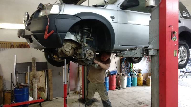

Tak velký dík Hubertovi a jeho stájovému mechanikovi za velmi vstřícný postoj a neuvěřitelně rychlou opravu mého hrocha [emoji16][emoji16][emoji16][emoji106][emoji106][emoji106].
Díky vám kluci, máte můj velký dík za práci a skvělou komunikaci.
Všem kteří se potulují kolem Třebíče s freeckama mohu Huberta jen doporučit [emoji106][emoji106]
Odesláno z mého J9210 pomocí Tapatalk

Takže ještě jednou velký dík Hubertovi se Šimonem za jejich skvěle odvedenou a rychlou práci. Hrošík už zase řadí a po chipu jede o poznání lépe :D
Pokud budu zase něco řešit na svém freečku,a nebudu vědět co s tím, tak Hubert se Šimonem je jasná volba, a můžu je všem jen doporučit. Jak co se týče práce a rychlosti tak i cena byla super :clap :clap :clap
Takže díky kluci.
