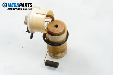

Mám zato že je přímo na čerpadle v nádrži . :tmi

Sklopit zadní sedačky, rozdělat tapec podlahy a pod ním je takový kulatý dekl. Myslím, že na pravé straně.

Ano tam sem to zkusil ale myslim ze je tam jen cerpadlo. Filtr mne nenapada kde by tam.mohl byt :yawn

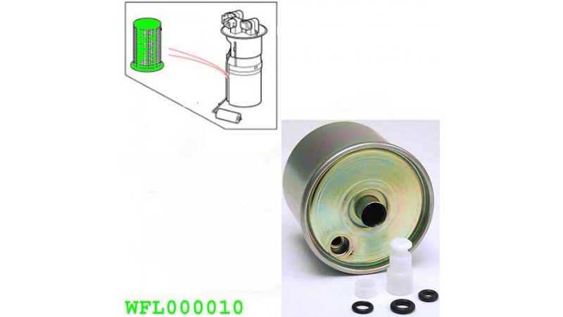

https://www.autokelly.cz/Pictures/0004/ ... 12.3_L.jpg
No jo ale.filtr palivovy vypada takhle.

Zákazník jsi přivezl ten filtr co máš na obrázku hledali ale nenašli až se zistilo že je v nádrži taky sem nato koukal jak puk :D

Takze musim koupit.jiny? Nebo cele nove cerpadlo?

Jen filtr

Kurde tak nechapu proc prodavajo vsude jako palivovy filtr twn co mam. Zrejmne prodejci vi prd.

No na některé to bude pasovat myslím že na V6
Možná od nějakého roku tam byla změna asi nebo pro jiný trch

Ten maly filtr je na Rover 200/400/25/45 na na Land rover
