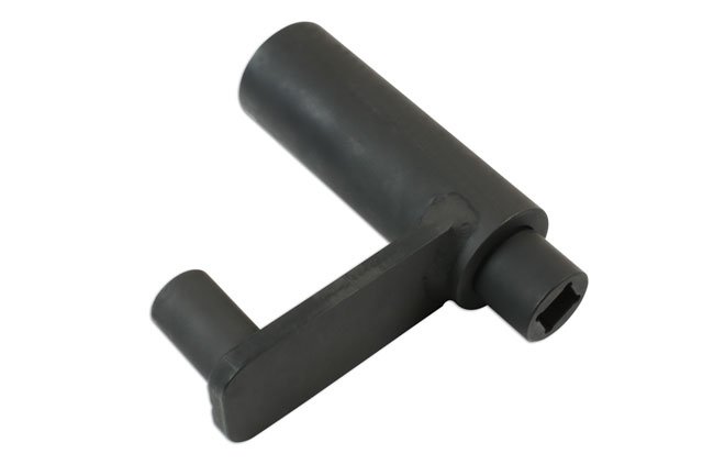

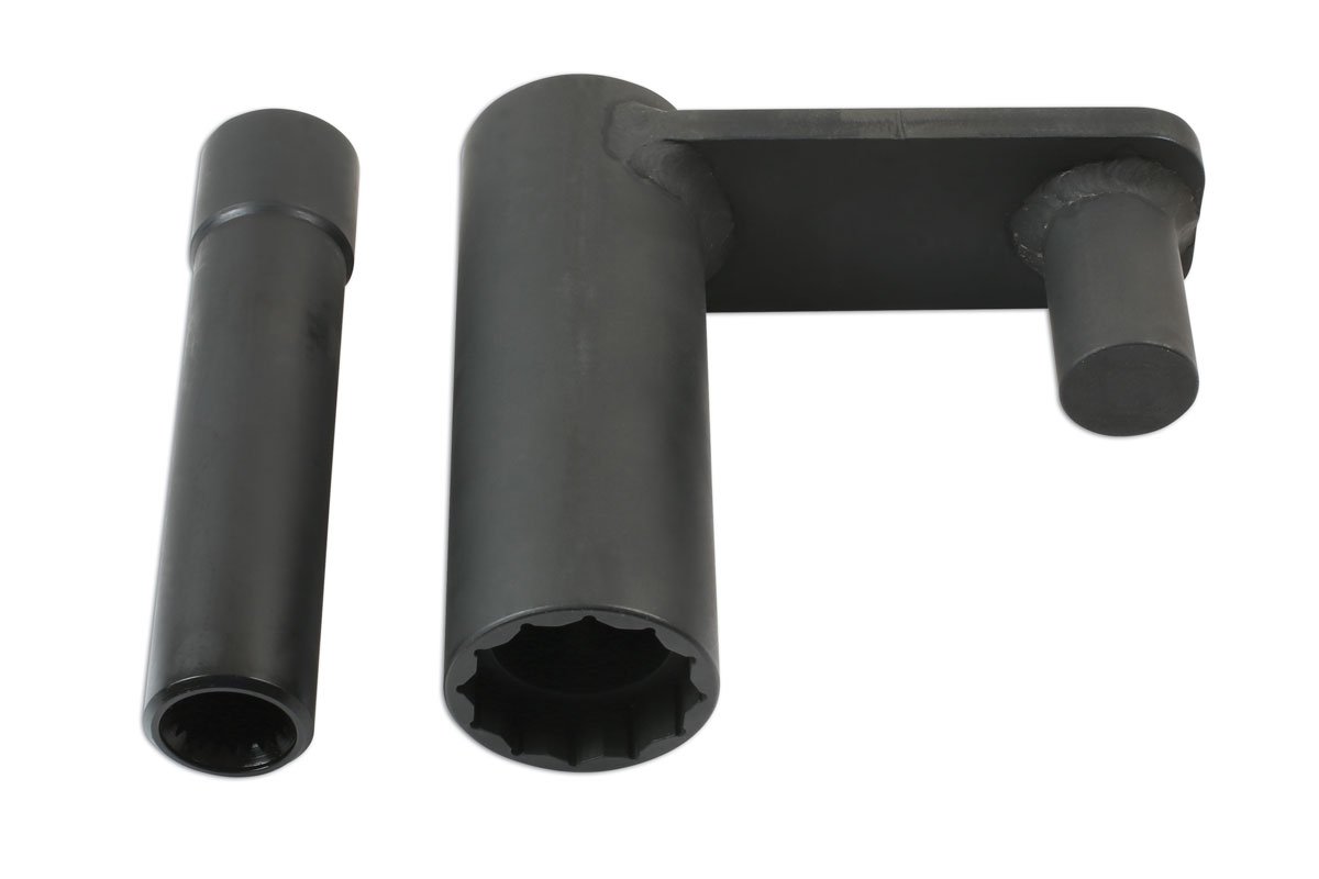

#6 Příspěvek od Land Jirka » 29 led 2020 15:56
Já to montuju všechno ven.
Je tam seřizení vůlí, tak to dáváme na ponk do svěráku, aby se to udělalo pořádně, ale třeba to někdo dělá i na autě.
Přípravek (klíč) není zrovna levnej (asi 5000Kč) a i složitější na výrobu. Navíc pasuje jen na dvojkového fritáka.
