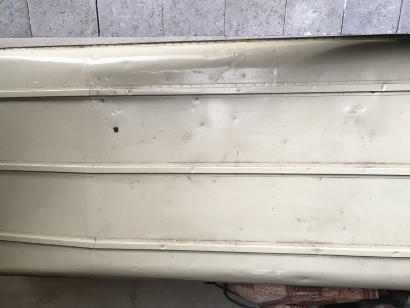

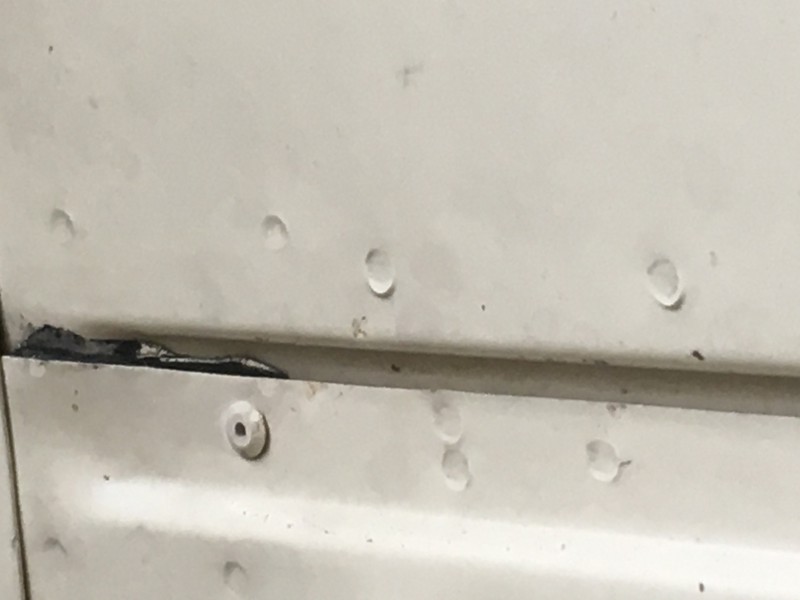

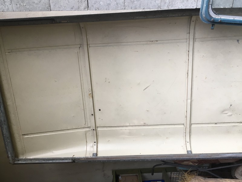

Potřebuji poradit zdali už někdo dělal .....
Střechy na Katy již ledascos pamatuje a už se na ní dělala i nějaká oprava. nicméně stále zatéka. To bych rád napravil. Rozvrtat a znova nýtovat asi nepřichází do úvahy. Zatéka někde vprostřed ale sklonem mi to kape na nohu a volant.
Dělal jste to někdo a jak ?
Obrázky jsou originál střecha Katy ale spíš dokreslují stav je tam i vidět ten tmel (?)....
Díky za rady tipy i triky !
Střecha celek
Střecha celek
Tmel nad řidičem
Tmel nad řidičem
Vnitřek
Vnitřek

Ahoj většinou to teče mezi spoji jednotlivých dílů pak to nareče do bočního profilu a až auto nakloníš tak pěkně na kolleno běžná věc nejlépe teda za mě polyuretanový tmel těsní s tím i karavany a všechny spoje přetáhnout já jsem menším šroubovákem lehce otevřel spoj nacpal tmel a šroubec vytáhl je to po kouskách ale za mě nejlepší..
