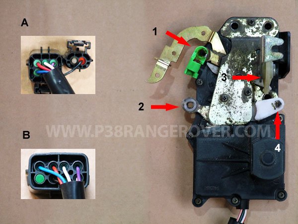

zamok spolujazdca a zámok piatich dveri su spojene, bez zamku spolujazdca ti nebude fungovat, a preto predpokladam, ze kufor je inac v poriadku. ak sa ti zamok spolujazdca nezamkne, mozno mas odpaleny motorcek. ale urcite by bolo treba kontrolovat funkcnost mikrospinacov, na strane spolujazdca su tam 2. skoda ze sme to neodskusali ked som tam bol, diagnostika bola v aute ...
a jeden z dovodov, preco motorcek je odpaleny, je ze od becm dostane prilis dlho alebo permanentne signal a preto bolo by dobre mrknut aj na to, lebo potom moze znicit aj novy zamok.
trosku mi slzi voda cez pelovy filter - tak mozes si byt isty, ze tam mas litre vody. koberec je velmi hruby, a naseje vela vody tak, ze si to ani nevsimnes. ale ked okolo kable mas sucho, tak to bude skor so zamkom. alebo niekde medzi becm a outstation, alebo outstation a zamok. outstation je ta krabica pod tapacirom prednych dveri, pouzivali to aby usetrili nejake tie kable.
ranne a neskorsie typy zamkov sa lisia konektorom, starsi ma 2 konektory, tak ako na tomto obrazku A a B:

Len sa ten spolijazdcov zámok odomkne ale už sa DO nezamkne. Asi bude v háji ten mikrospinac. Vymením to a uvidíme čo sa stane. Na tu vodu si dávam pozor preventívne to pozerám vždy po dazdi. Dal som tam novú gumičku okolo viečka peľ. filtra tak bude teraz chvíľu kľudu.
Re: P38 jednotka BECM
Napsal: 04 črc 2020 12:53
od uhlic
Tak zámok som vymenil za druhý ktorý otvára aj zatvára na DO ale rabcavy hlučný zvuk po otvorení. No ale hlavný problém je ten že auto nejde naštartovať. Budíky sa pustia ale nič sa nedeje. Policajt neblika ani pri otvorenom ani pri zatvorenom aute.
