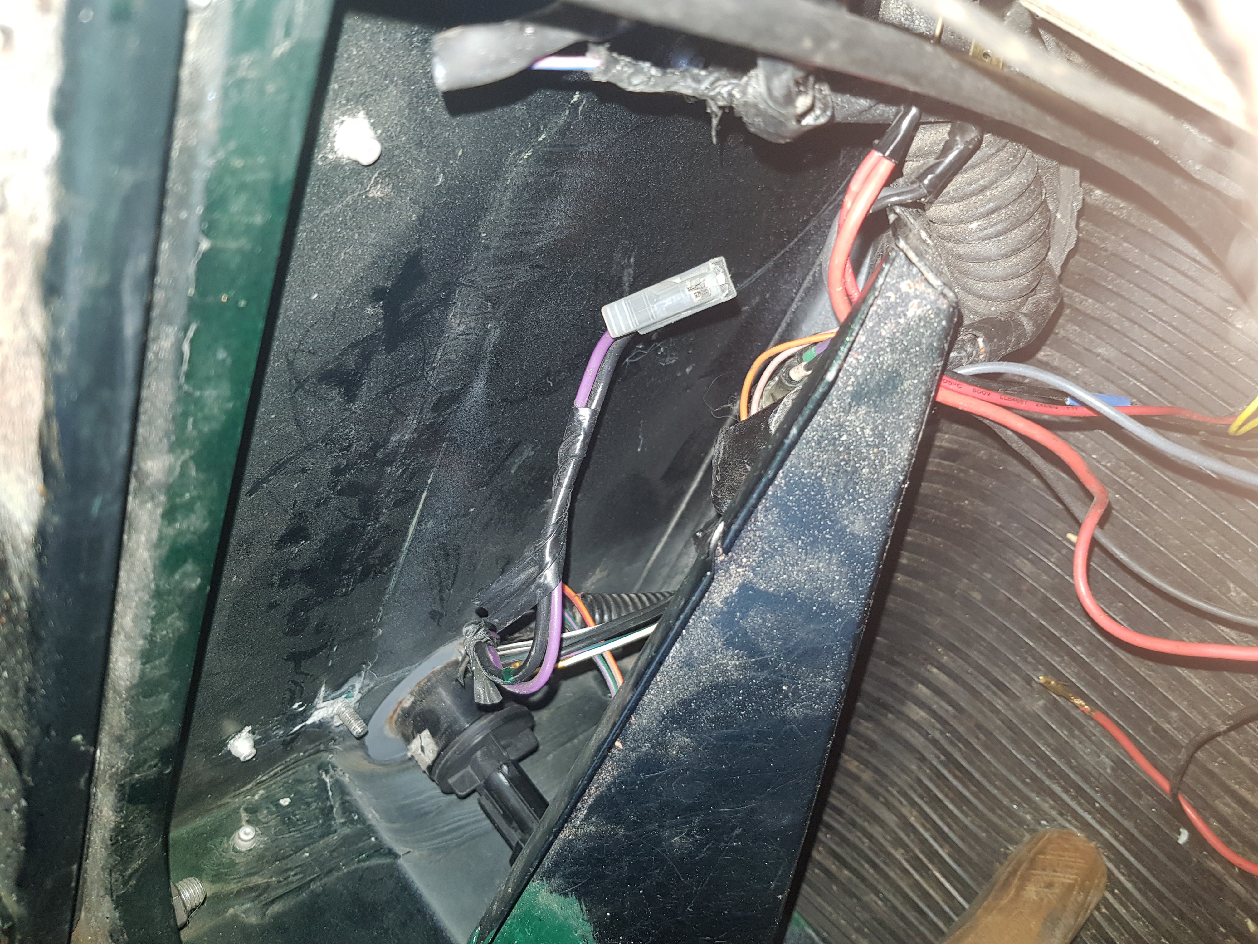

Ve 110 u zadního světla je vyvedená dvojice drátů pod napětim, černý a fialový(snad) viz obrázek. Měl jsem tam napojenou zádní nabíjeci zásuvku. Terazky je to bez štávy. Je někde pojistka?
Děkuji Petr
Dotaz na zapojeni kabelu

Fialova barva dratu je vnitrni osvetleni

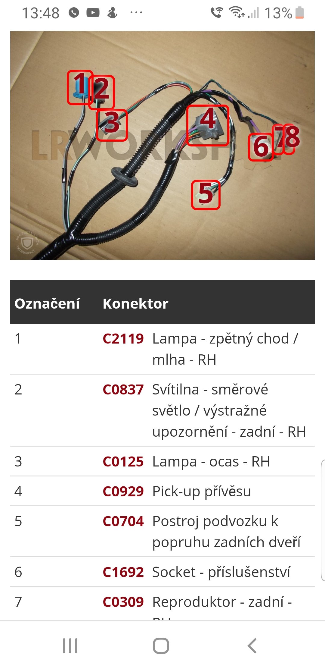

Problém vyřešen, jedná se o zásuvku příslušenství (td5). Pojistka pod sedadlem F2.
Díky za snahu.
