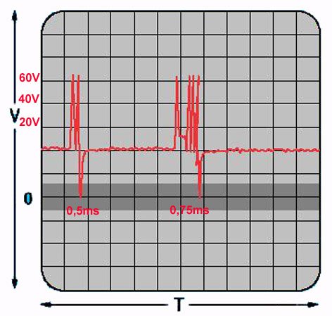

Takže když odpojíme vstřik a dám do konektoru žárovku tak při startu by měla blikat ?
Re: Freelander nestartuje
Napsal: 07 čer 2020 11:28
od Tazik1992
Jenda91td4 píše: 07 čer 2020 10:54 Takže když odpojíme vstřik a dám do konektoru žárovku tak při startu by měla blikat ?
Tý žárovce se radši vyhni - na vstřiku je napětí 40 - 60V. Žárovka by Ti při její setrvačnosti stejně nic neřekla a ještě by si s ní moh něco pokurvit. Alespoň pro kontrolu jestli se tam vůbec nějaké napětí objevuje použij radši LEDdiodu s odporem cca 3kOhmy v sérii. Ale bohužel nejvíc zjistíš jedině s osciloskopem, protože je důležitý jak probíhá průběh napětí na vstřikovači.
