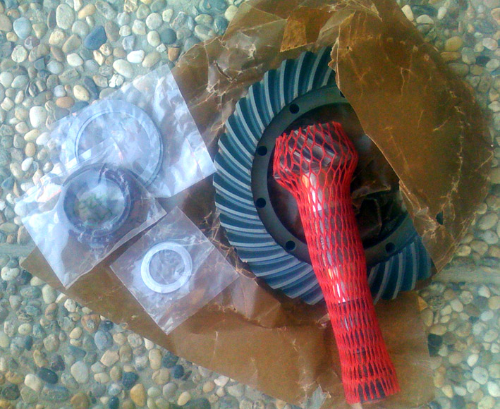

#16 Příspěvek od jezbera ivan » 12 kvě 2008 08:22
Prevody dif. 3.9 su tu. Brali sme na dve auta, vyslo to aj s cestou (priniesla to jedna pani za 200) na jedno auto 800 USD. V cene je semering, hruska, koleso a sada podloziek. Kedy budu na aute zalezi uz len od pana majstra, vsak Jirko? :D

karel
Příspěvky: 1806
Bydliště: kousek od Přerova
#17 Příspěvek od karel » 12 kvě 2008 10:00
Fajnová věc Ivane a to budeš dávat předpokládám do Discovery a ne do RR :!: :?:
