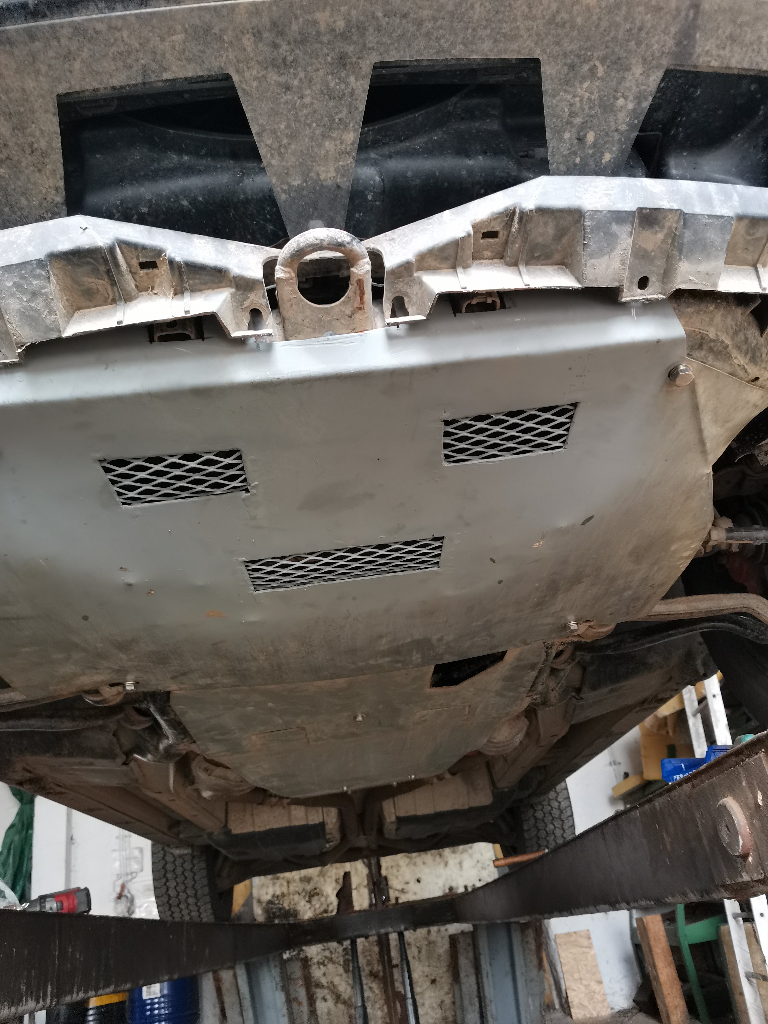

Re: L322 3,6TDV8 šusplechy
Napsal: 16 zář 2021 20:14
od kareljas
Napsal: 16 zář 2021 20:16
od kareljas
Napsal: 16 zář 2021 21:06
od xxx
ty mřížky jsou tam proč? :think
Napsal: 17 zář 2021 07:26
od kareljas
Odcházím tim horký vzduch co je kolem motoru aby to nešlo kolem převodovky. Dříve jsem to tam neměl a přehříval se olej v převodovce. Už je to ok. Navíc při rychlejší jízdě prochází vzduch a převodovku to lépe chladí.
Napsal: 17 zář 2021 14:35
od xxx
to celkem chápu, že to máš kvůli lepšímu chlazení, ale silnější větev ti to protrhne a v lepším případě urveš jen šuplech
Napsal: 17 zář 2021 14:53
od MadTom
Spíš větev proběhne tou mřížkou a zaleze někam do motoru, tam udělá svoje mezi hadičkama a drárama, a až potom se bude snažit vyřešit ten šusplech. :hmm:
Napsal: 19 zář 2021 07:40
od libovka
Ty mrizky jsou tam k ničemu. Stejne se v terénu hned zalepi bahnem.
Ten origo plast zadny mřízky nemá a nic se neprehřívá.
Napsal: 20 zář 2021 20:36
od kareljas
xxx píše: 17 zář 2021 14:35 to celkem chápu, že to máš kvůli lepšímu chlazení, ale silnější větev ti to protrhne a v lepším případě urveš jen šuplech
Zatim jsem tahal větve všude ale z toho plechu ne. Nejvic se cpou kolem vzduchojemu.
Napsal: 20 zář 2021 20:50
od kareljas
libovka píše: 19 zář 2021 07:40 Ty mrizky jsou tam k ničemu. Stejne se v terénu hned zalepi bahnem.
Jenomže, origo plast končí před převodovkou, a já to mám zakrytovaný až za mezinápravák. Účel toho plechu neni chránit auto proti větvím a blátu, ale proti kamenům. Ja s tím moc blátem nejezdím, jenom pokud je to nutný a není východisko.
Jezdíme většinou hřebenovky. V originále chrání převodovku dva srandovní plíšky, a moc nevěřim tomu, že ten plastový deklik na převodovce by udržel náraz kamenu.
