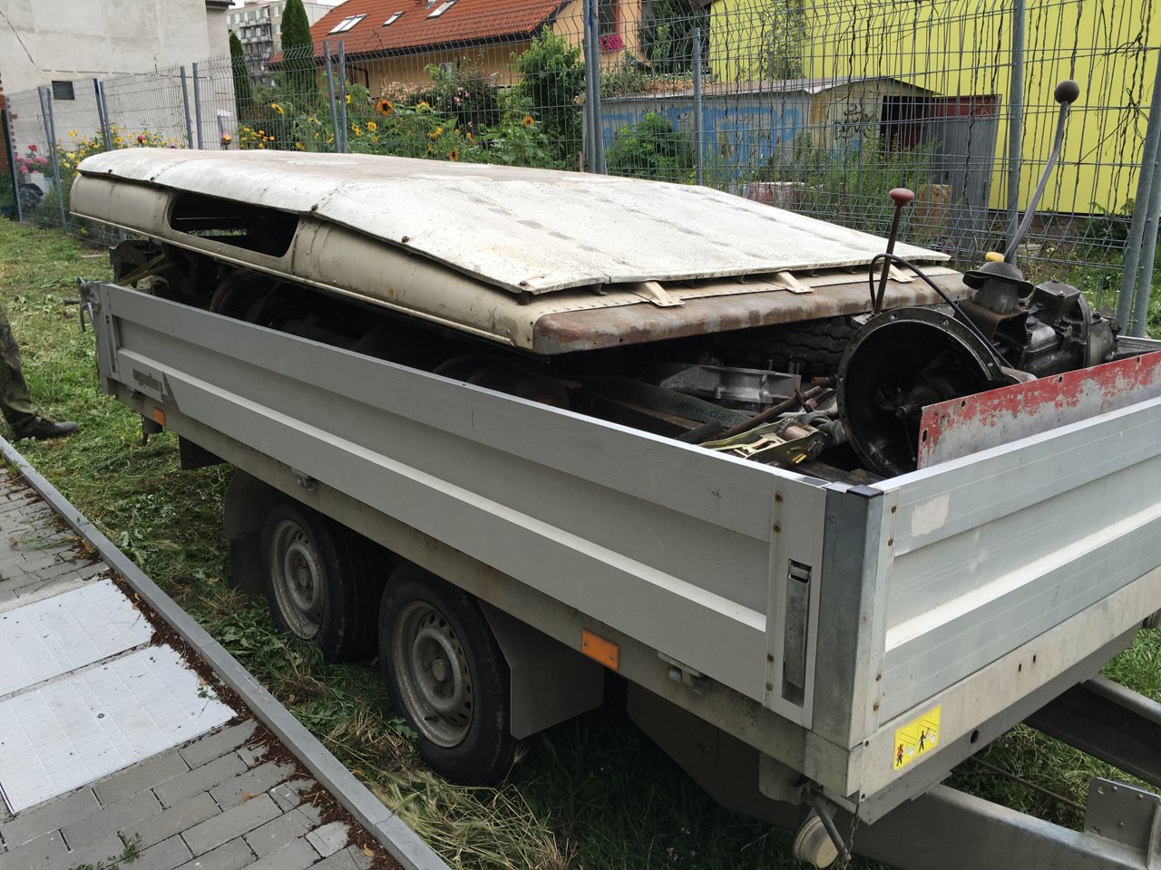

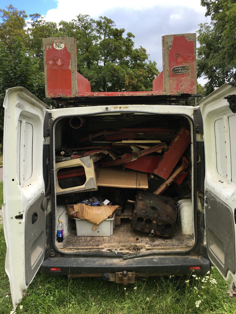

Protože se Kudrnáč stal mým oblíbeným dodavatelem železného šrotu, tak u mě po Defenderu 110, přistála i na sračku rozdělaná a asi i trochu rozkradená LHD stosedmička.
Teď, po několika letech, jsem se konečně dokopal k tomu, využít poslední zbytky energie a zpojízdnit ji, abych se mohl v klidu rozhodnout, co dál.
Tak si na tomto místě občas trochu pobrečím, budu klást otázky, případně poprosím zdejší zkušené borce o pomoc.
A teď trochu z historie....

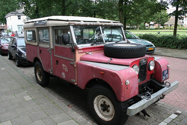

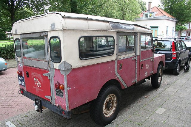

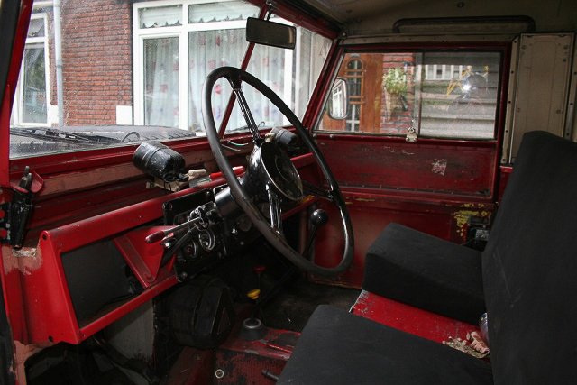

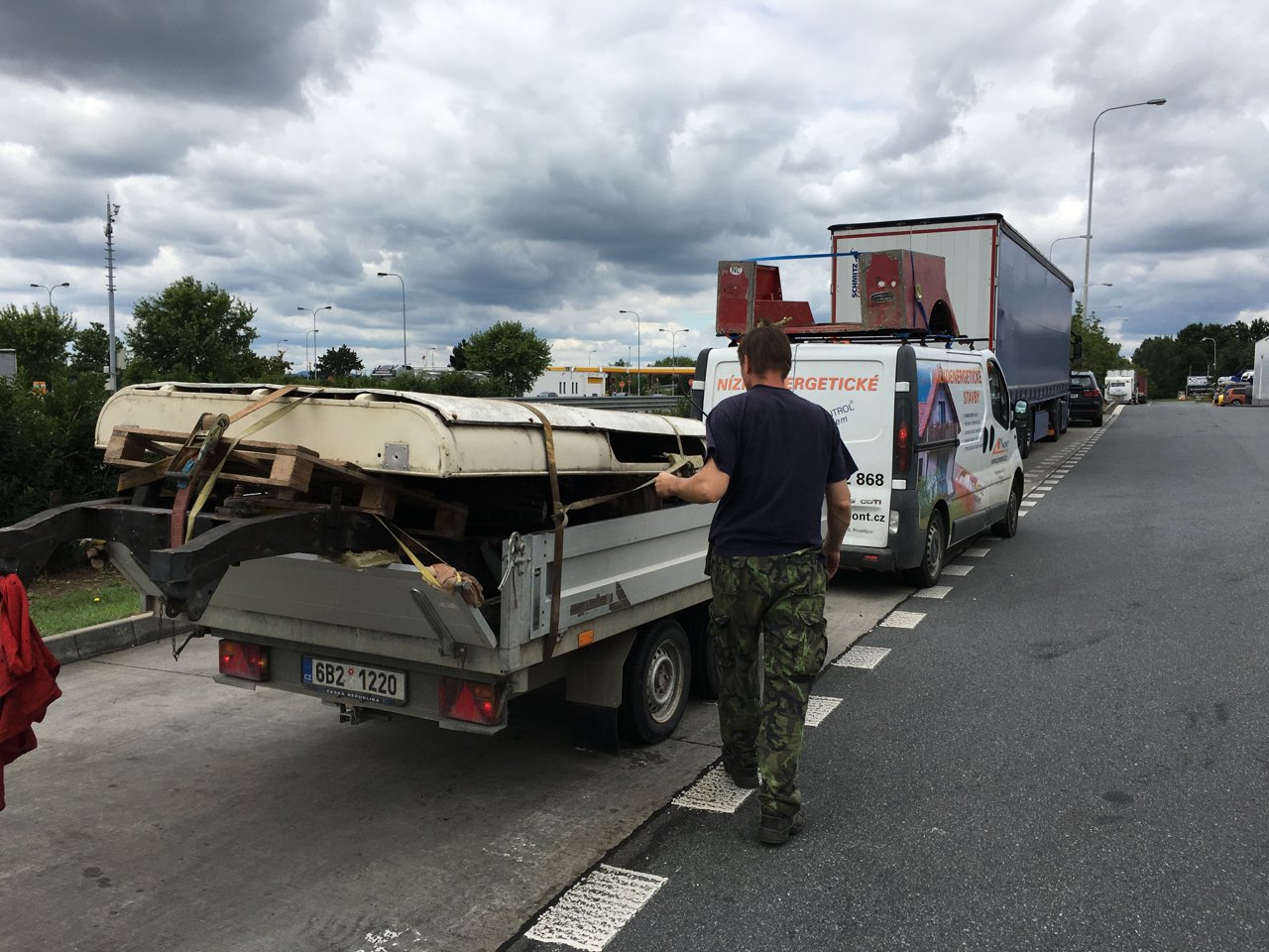

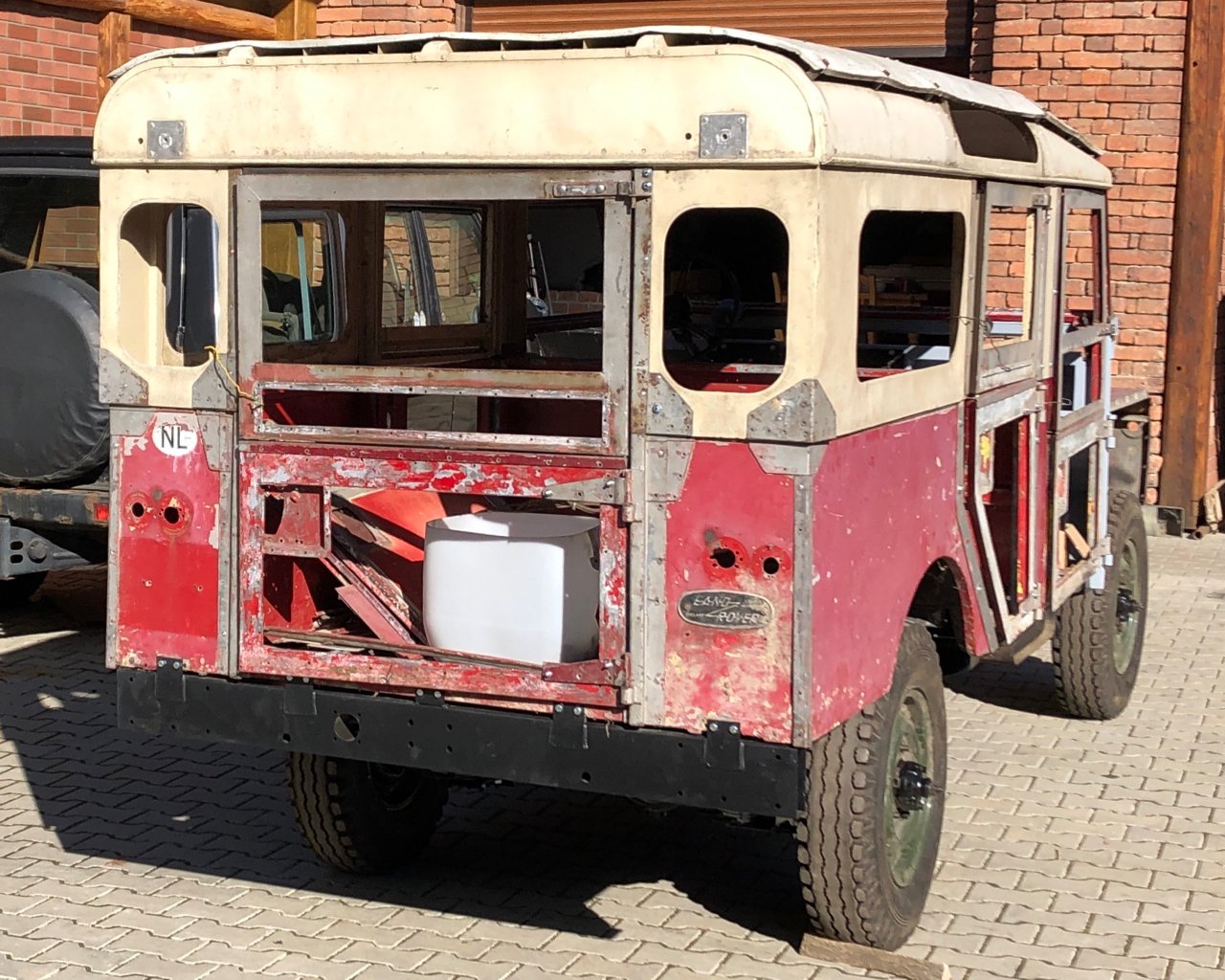

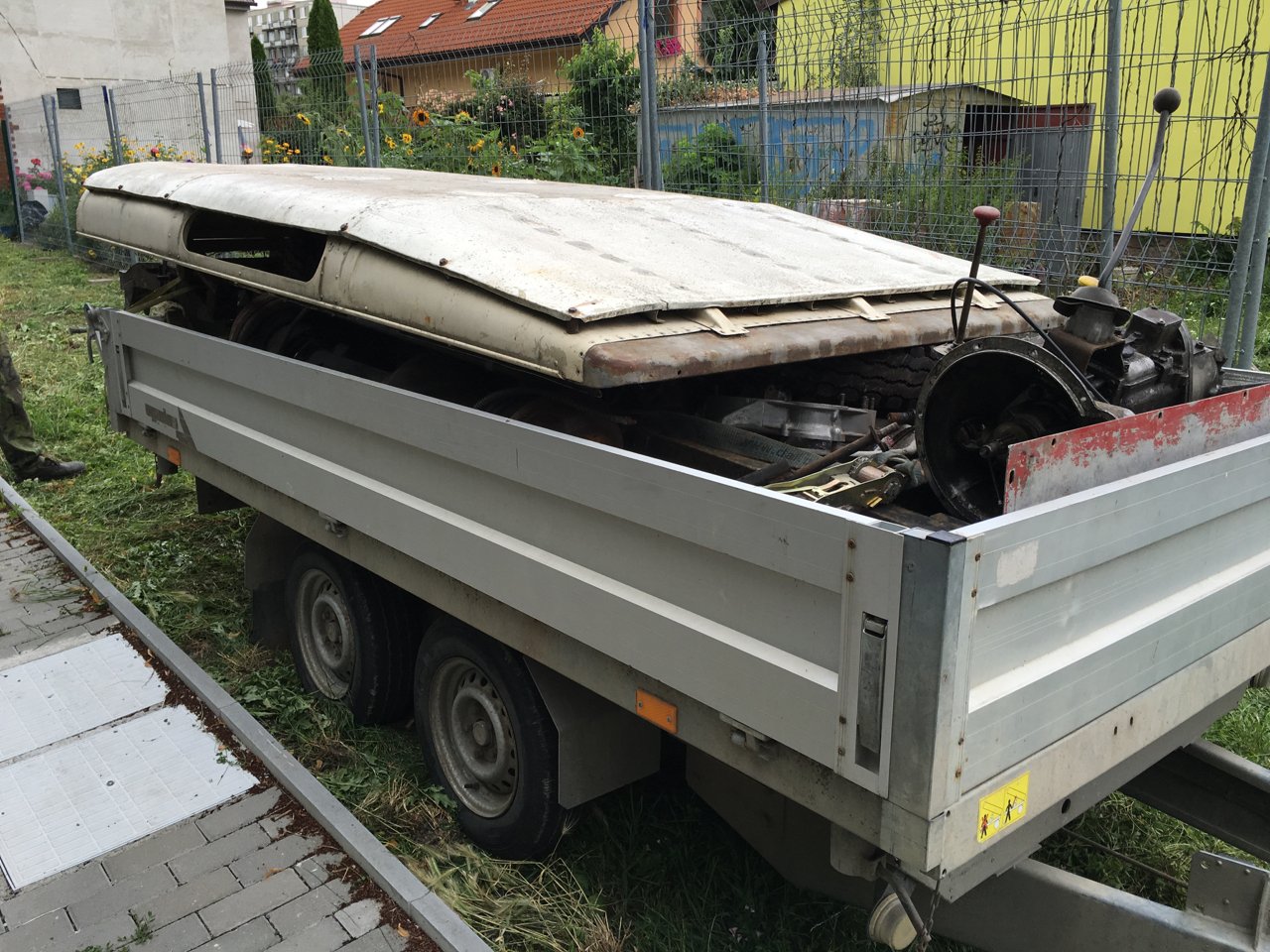

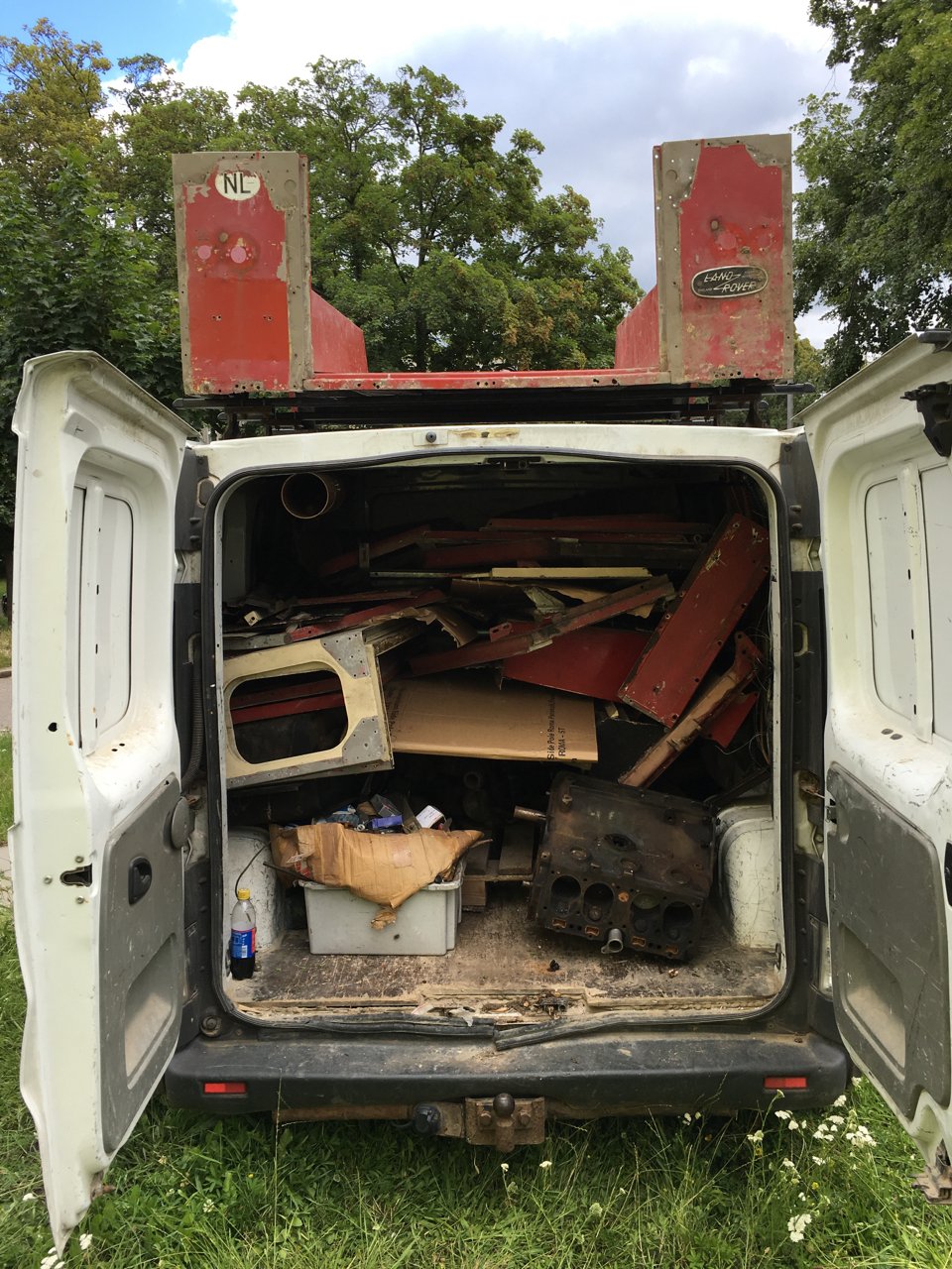

Autíčko koupil Honza pojízdné, částečně poskládané z novějších modelů Series. Dovezl ho ke Krytenovi, který ho rozdělal, ale protože Kudrnáč mezitím změnil priority, celé to usnulo. A tak se po čase anglická kupa železa převezla zpátky do Břeclavi. Tady celý projekt zahálel v ocelové boudě dalších několik let. No, a jak jsem napsal výše, nedalo mi to a celá tahle kupa šrotu skončila nakonec u mě na Hané.
Občas jsme na nějakých dílech něco málo udělali, ale na to, začít to skládat, nebyl nikdy čas ani energie. A protože už to s časem i lidským faktorem bude jen horší a horší, došli jsme s Tomkem a Pavoukem k závěru, že se musíme kousnout a aspoň to složit. A hned zpočátku narážíme na různá překvapení...
Ale nejdříve pár historických fotek...

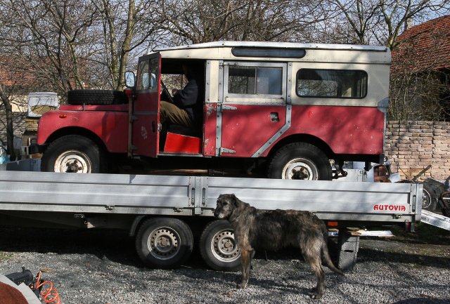

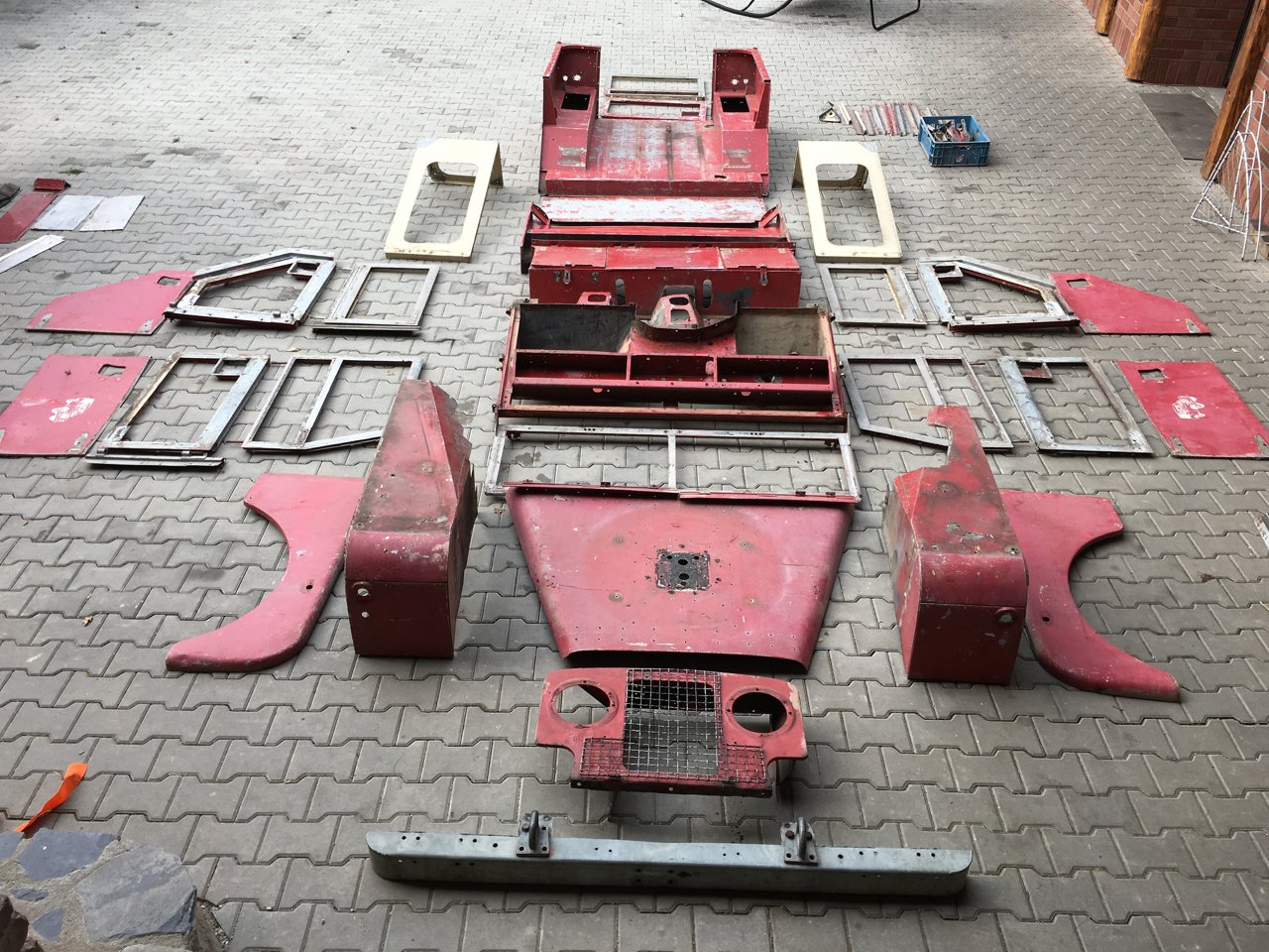

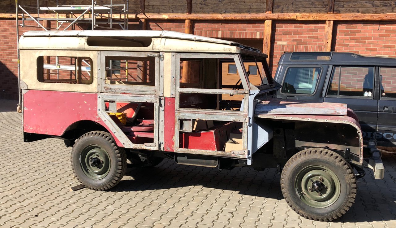

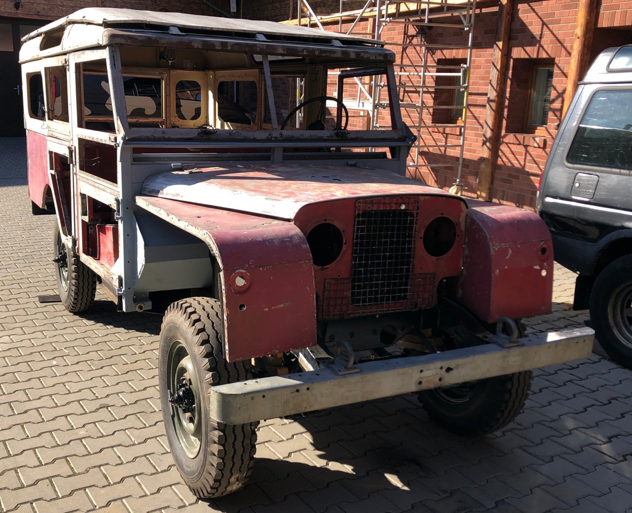

Hezký? Dík...Jo, tady ještě docela jo. Takhle nějak ale vypadalo, když jsem se pro něj rozhodl a když potom plechy vyrovnal na dvoře....
Re: S1 - 107'' Station Wagon LHD
A teď je na tom jak?

Tak ten obrázek s autem pěkně rozskládaným na dvoře je prostě boží. Krásně ilustruje, že je to doopravdy skládačka, takový trošku větší merkur.

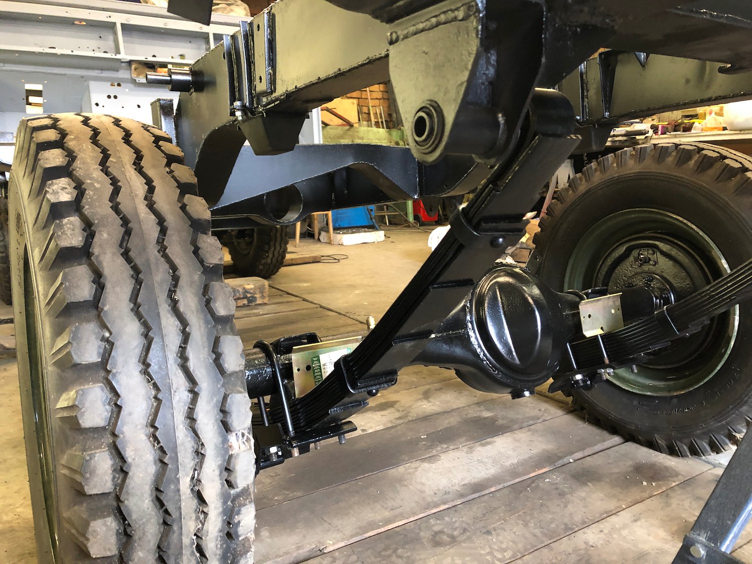

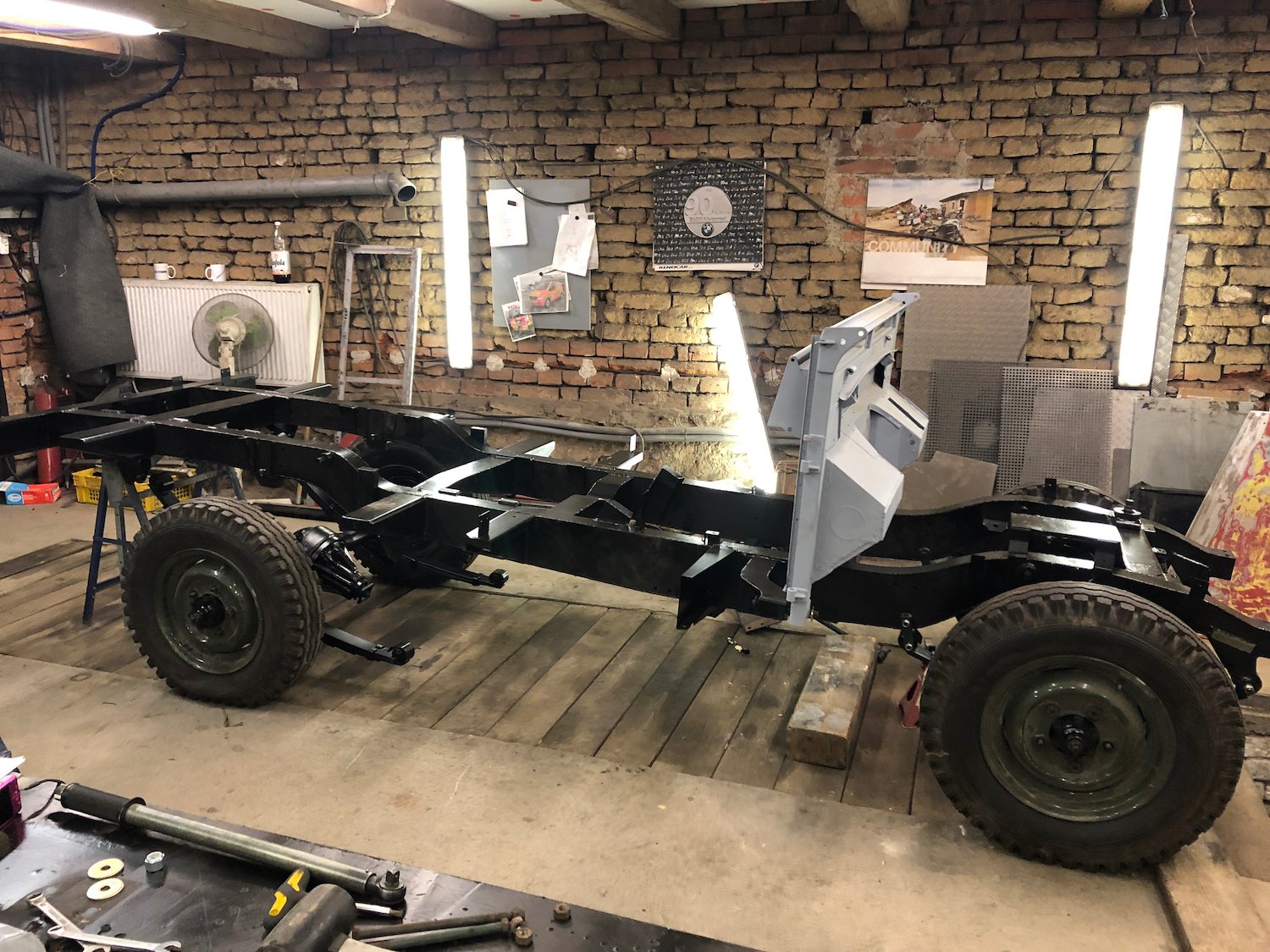

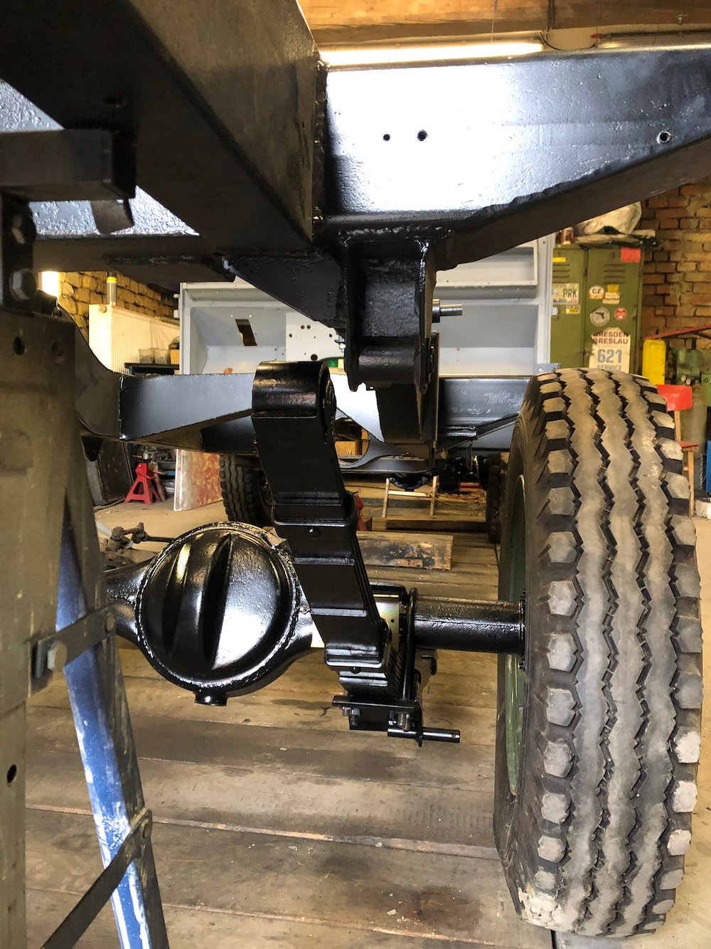

Pokud budeme S1 opravovat my, asi už stejně nikdy nebude původní. Je tam motor+převodovka z novejší Serie (Původní S1 motor máme nekompletní), zadní zrestaurovaná náprava deklarovaná jako S1 nám nesedí, je užší. A mě chybí potřebné znalosti, čas a energie to teď všechno dohánět. Některý díly prostě sehnat neumím. Kudrnáč o ně přišel laxním přístupem při vypořádání s Krytenem a co Peklo schvátí, už nikdy nenavrátí.
Já se to celý rozhodl koupit složený na kupičce a je moje smůla, že jsme se pořádně nepodívali. Že toho bude chybět až tak moc, ale ani jeden z nás nepředpokládal.
Kontaktoval jsem už před časem nějaký GB prodejce se seznamem dílů. Někteří mi ani neodepsali, jiní mě poslali do prdele, že na SW S1 nemám šanci skoro nic sehnat. Určitě existují jiné firmy, kde to seženu, ale zápal mě už trochu opouští. Již sedmým rokem se věnují víceméně UL-Bush létání, paraglidingu, motorkám, trochu zase muzice, do toho nějaká práce a nakonec nejsem schopen ujezdit ani BRDM a 110 Defíka, který na mě smutně koukaj a prosí o trochu pohybu.

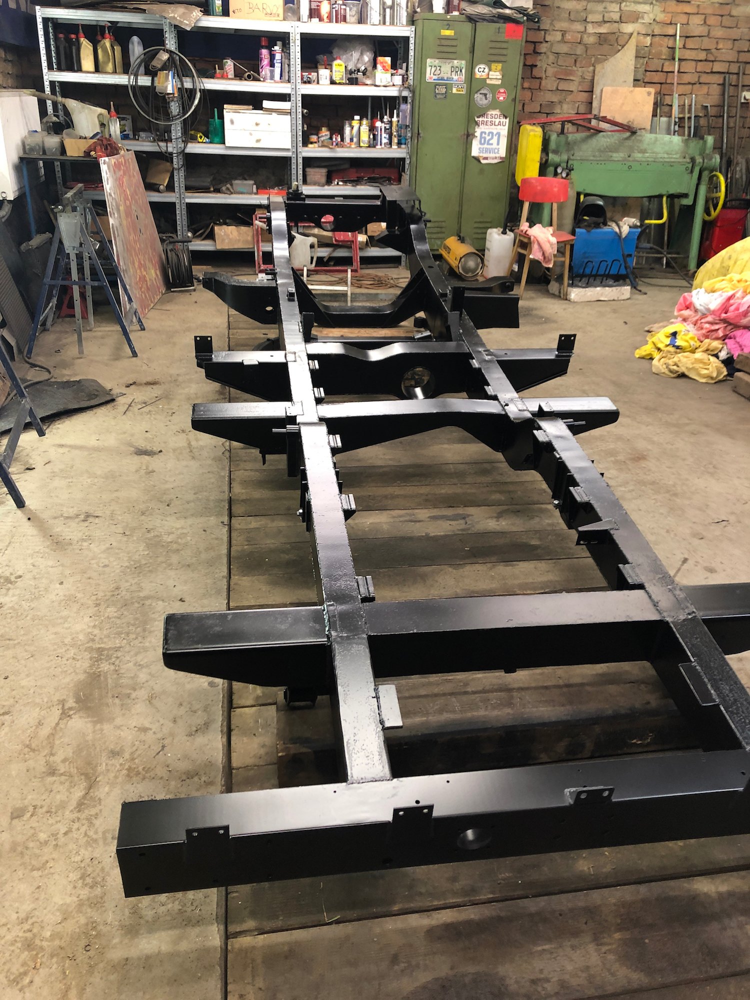

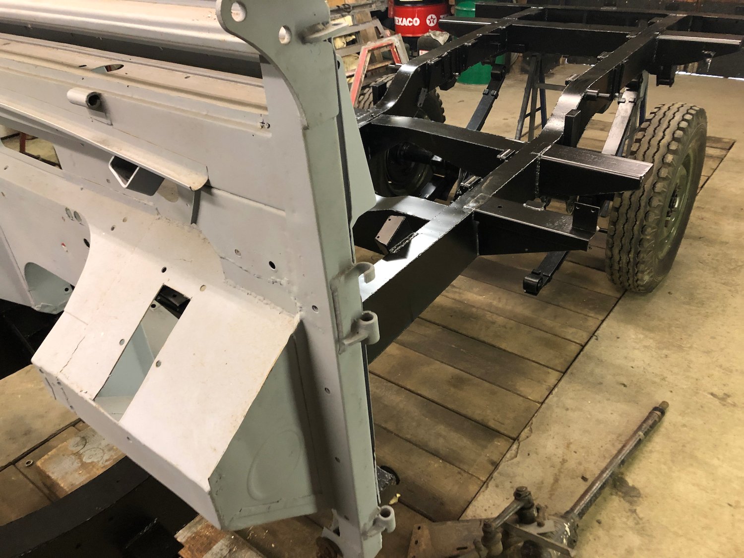

My na S1 zatím zrenovovali jen Bulkhead, rám, nápravy a nějaký maličkosti. Jen vytřídit, "co asi chybí", zabralo chlapům (podle knížky s rozkresy) docela dost času. A i tak je ten seznam zatím pouze rámcovej...
Patina vypadá možná dobře na fotkách, ale naživo je to o dost horší.. Ivoši, tobě jsem se pokoušel volat, starý číslo, který na tebe mám, mi ale nefunguje...Bych chtěl časem asi nějaký rady kdyžtak. Hlavně ta náprava mě zaskočila.
