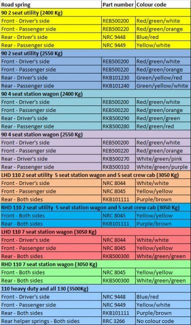

malý pomocník, zrovna hledám originály na 90"
Springs rates.jpg (94.77 KiB) Zobrazeno 13677 x

... vyssie mas tabulku kde najdes oznacenie jednotlivych pruzin a uz staci iba googlit. Neviem presne aku variantu 110tky mas a co presne chces resp co od toho ocakavas.

... tak hlavne to auto nejake pruziny ma na ktorych si to doniesol. Skus zacat tym a uvidis. Tazko povedat ake tam su. Ak chces nove tak podla tabulky hore. NRC8044+NRC8045 a RKB101111 to budes mat na standardnu vahu a doplnis tlmice na ktorych si budes vediet nastavit 4 urovne.
