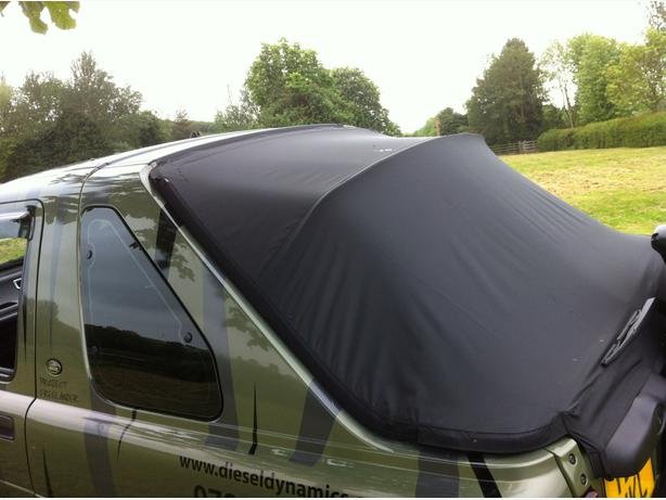

Mám oboje... Po skoro pěti letech používání auta jsem konečně sehnal i soft top... Jestli máš ještě ten rám kolem střechy (na kterej se dávají příčníky nahoře), tak ten je potřeba odmontovat nebo spíš lepší odmontovat před výměnou střechy (spíš pro oddělání hard topu, ajk je pryč, tak se tam samozřejmě může a má vrátit ten rám), páč jinak dostat hard top z toho je jako ježek v kleci. Takže dva inbus šrouby vzadu na rozích auta jak drží ten rám, sundat plastový krytky toho rámu nahoře na střeše (ty trojúhelníčky) a zase dva inbusy odšroubovat. Potom nazdvednout rám a dat bokem.
Následně je potřeba odjistit hardtop - dvě páky po stranách a dvě táhla na střeše. Pak se hardtop zvedne vzadu (jako kdyby to bylo víko) a vytáhne směrem nazad.
No a pak soft top nandat, já to dělám takto:
- do děr po pákách zajištění hard topu dáme "soft top adaptér"
- lehce chytím soft top ke stropu zase těma "táhlama", ale nedotahuju uplně zatím tím spešl červeným klíčkem na soft top
- kloub u tyčky střechy je "zlomenej" (ne napnutej)
- prvně dám tyčky k těm očkům na kastli na autě a zajistím kolíkama
- potom soft top chytnu k rohům kastle vzadu (jak se dávaly ty soft top adaptéry)
- až je všechno na svých místech, tak napnu střechu narovnáním těch kloubů
Někdy je potřeba doladit bazmek na spínač střechy (je tam šroubek a dá se to pootočit aby se to líp dotýkalo).
- No a na finále dám slídový bočnice - to je někdy trochu opruz, ale po několikerým nasazování a sundávání to už jde a střechu složim nebo rozložim pod deset minut.

Hlavně aby byly všechny díly... Tj: Samotná střešní konstrukce s potahem, slídový bočnice, ty páčky s čepy do rohu karoserie pro uchycení soft top střechy (dávají se místo těch čepů na hardtopu), červený klíček, čepy na připevnění konstrukce střechy k autu (na ty dvě očka co jsou na karoserii zhruba v půlce klesání mezi střechou a blatníkem) a pak teda když je sožená střecha, tak takový dvě nohavičky z jedné strany do šíny a z druhé strany se dvěma druky, ale ty nemám a dá se to bez nich přežít, je to spíš estetický. Stahnout se to dá i jinak.
